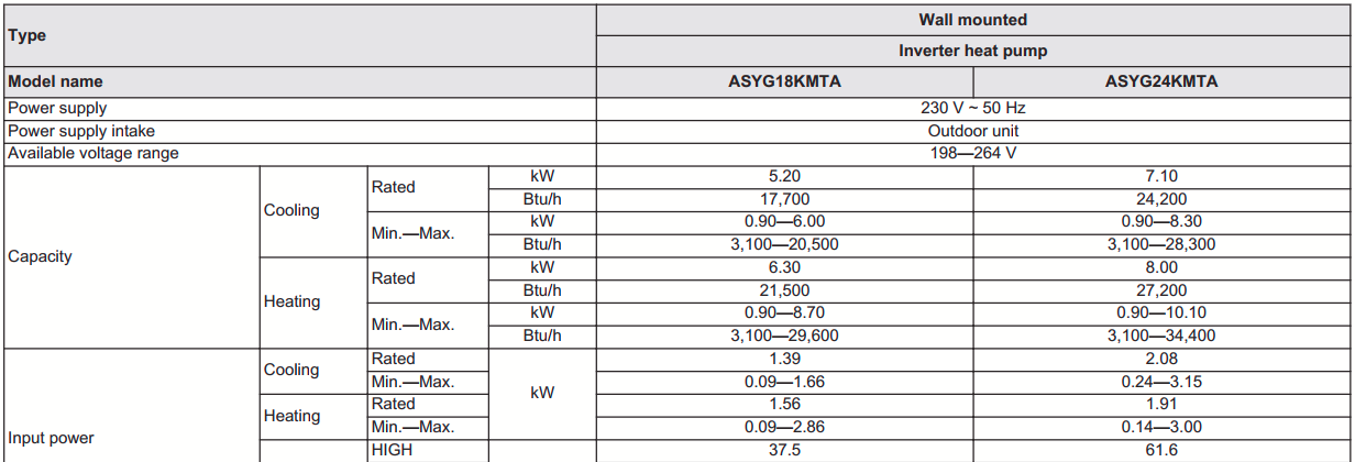

Τότε αν ο χώρος του χρειάζεται με το 24αρι Fujitsu 234W μέσον όρο , δε θα τον κάλυπτε με αυτόν τον μέσο όρο και ένα Midea 18αρι ;;;  ... λέω εγώ τώρα... όπου θα κατέβαινε και πολύ χαμηλά όταν οι συνθήκες το επέτρεπαν...
Ναι μάλλον.

Με το ιδιο τελικό επιθυμητο αποτελεσμα, εξαλλου ειναι η μονη σιγουρη σταθερη παραμετρος. Θελω στο χωρο 26,5-27 βαθμους, ουτε πανω ουτε κατω. Το Fujitsu το κανει με ζητηση 26-27, το Midea το εκανε με ζητηση 27-27,5. Το θερμομετρο μου ειναι στα 6μ. Θεικς για τα αρχεια. Το auto fan λοιπον αλλαζει προκαθορισμενη σκαλα αναλογα με τη διαφορα θερμοκρασιας χωρου/ζητουμενης. Πανω απο 1,5 για να παει στο medium (δυσκολο εκτος αν ανοιξει καμια μπαλκονοπορτα).
Δεν ξερω τι εχουν κανει στο Midea 24, και μετα τις αναφορες στο 18αρι, κάτι γινεται με αυτο το μοντελο. Να΄ναι κανας συμπιεστης τοσο διαφορετικος που να καταναλωνει τοσο παραπανω? Να αλλάζει τόσο πολυ ο όλος μηχανισμος και γιαυτο να ηθελε και 5/8 και 3/8 σωληνες? Δεν εχω ιδέα. Με τις οσες βασικες τεχνικές γνώσεις έχω δεν βρίσκω εμφανείς αιτίες.
@alexdeskas Ολη η εγκατασταση κομπλε και τσεκαρισμενη απο επισημο service. Γι'αυτο ψαχνομαι 2 χρονια σχεδον τι γινεται. Και ναι, κατα πασα πιθανοτητα το All easy pro 18 θα καλυπτε ψυξη. Ειναι ομως και η μονη πηγη θερμανσης και εκει αναφερεται οτι καταναλωνει.
2 hours ago, liakjim said:
Προσωπικά το έχω δει κάπου 135W θέρμανση
Τέτοια λέγε μου!
Να επισημανω κατι για να μην μεινουν λαθος εντυπωσεις. Το Fujitsu σε αυτο το 24ωρο εκαψε τόσο. Την επόμενη θα καταναλωσει παραπάνω και καποια μέρα αρκετα παραπάνω. Εγω κρατάω το οτι βλέπω να πέφτει αρκετά χαμηλά και απο κει πέρα ας ανέβει όσο χρειάζεται.
Αυτο, το Input power / Min-Max έπρεπε να αναφερουν όλοι.
