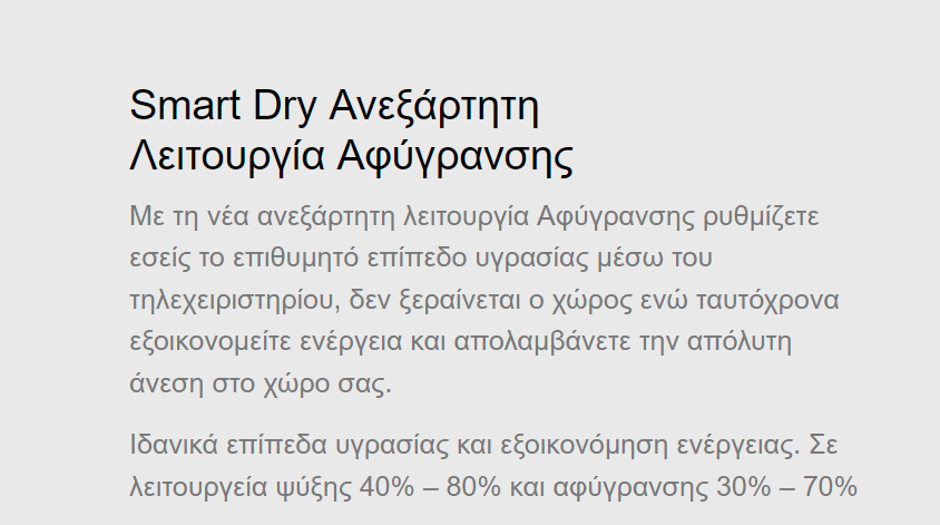

Ποιοι έχουν το toyotomi  erai; Αναρωτιόμουν πως κάνει την ανεξάρτητη ρύθμιση της υγρασίας.
Και τις προάλλες έπεσα πάνω στο video του gree clivia που μάλλον πάνω σε αυτό βασίζεται το erai (ή όχι) και στο 0:35 φαίνεται ότι έχει ένα ανεξάρτητο module εισαγωγής νωπού αέρα. Το έχει αυτό το erai; Έτσι κάνει τη ρύθμιση; Ή έχει κάποιον άλλον τρόπο;

18 λεπτά πριν, liakjim είπε

36 λεπτά πριν, liakjim είπε
Δεν εχει καποιο προσθετο module.
Μπορεις κατα την διαρκεια της ψυξης να ρυθμισεις την υγρασια προς τα κατω.
Αν δηλαδη εχεις 50% μπορεις να την πας μεχρι 40% και απο οτι καταλαβα ριχνει στροφες του ανεμιστηρα για να το πετυχει.
Θα το ξαναδοκιμασω και θα επανελθω
