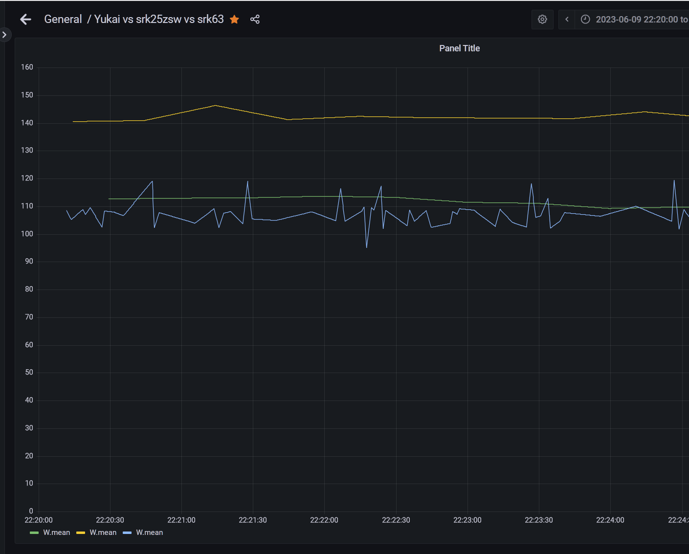

Quiz!
Ποιο ειναι ποιο;
Yukai 10 - heavy 25 - heavy 63
Μπλε yukai, κίτρινο heavy 25 , πράσινο heavy 63. Πόσα έπιασα;
28 λεπτά πριν, liakjim είπε
Χαχα κανενα.  Κιτρινο yukai, πρασινο heavy 25, μπλε heavy 63
1 λεπτό πριν, c-max είπε
Αν αυτό το heavy 63 δεν είχε τα πριόνια πάνω από τους 12C σε θέρμανση, θα ήταν το τέλειο εργαλείο!
