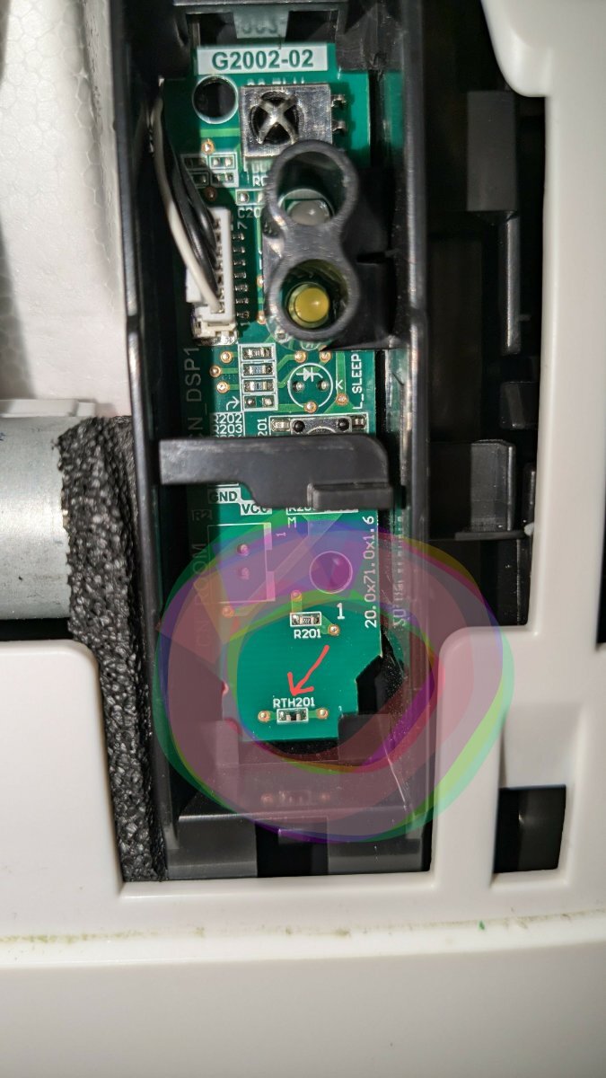

Έφαγα τον τόπο να βρω τον αισθητήρα αλλά τίποτα.
Έψαξα κάτι βίντεο στο YouTube και απ' ότι κατάλαβα ο αισθητήρας είναι πάνω στην πλακετιτσα που λαμβάνει τα σήματα από το τηλεχειριστήριο. Κάποιος μάλιστα κόλλησε εκεί πάνω με καλώδιο έναν εξωτερικό αισθητήρα αλλά δε μπόρεσα να καταλάβω παραπάνω.

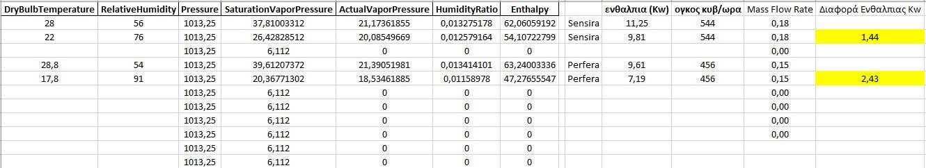

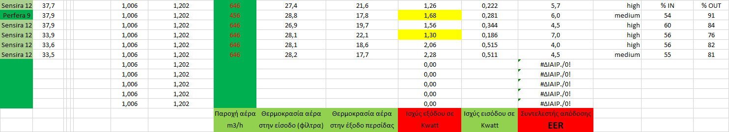

Πριν αρχισω τις καταγραφες κ νεους υπολογισμους
δες λιγο αν ειναι σωστο η οχι το σκεπτικο η καταλαβα κατι λαθος, καθως βγαινει πως στην εν λογω μετρηση το Perfera 9 με τις θερμοκρασιες μονο στον υπολογισμο εδινε εξοδο 1,68 kw ενω με προσθηκη μετρησης υγρασιας 2,43 kw ?
To Sensira 12 αντιστοιχα, αλλα σε αλλη ταχυτητα, εδινε 1.30 kw , ενω με προσθηκη μετρησης υγρασιας 1,44 kw ?
H εχω λαθος σκεπτικο/λαθος υπολογισμους εξελ (το ρομποτ φταιει σε αυτη την περιπτωση!)
Η ουσια ειναι στα κιτρινα κελια.

1 ώρα πριν, alexdeskas είπε
Σε άλλο βίντεο αλλάζανε κάτι σαν πυκνωτή για να σταματήσουν τα ατελείωτα on-off.
Αν ψάξει κανείς στο Google ή στο YouTube ... "Daikin indoor temperature sensor" βγάζει τα παραπάνω αποτελέσματα.
Ναι εκεί είναι.

Κοντά είσαι στο Perfera . πχ στους 35 έχει 2.02 sensible και 2.5 total αλλά με fan high (δεν ξέρω τι είχες)
Στο sensira έχει 2.79 και 3.5 αντίστοιχα
Για να δεις ότι οι υπολογισμοί σου μοιάζουν αληθοφανείς, θα πρέπει να κάνεις ένα πείραμα σε μια από τους συνδυασμούς από τα πινακάκια και να δεις αν πέφτεις κοντά, πχ αν δεν έχει 35 έξω μπορείς να κάνεις στους 30 όπου θα περιμένεις τις τιμές στην αντίστοιχη στήλη ή και γραμμή.

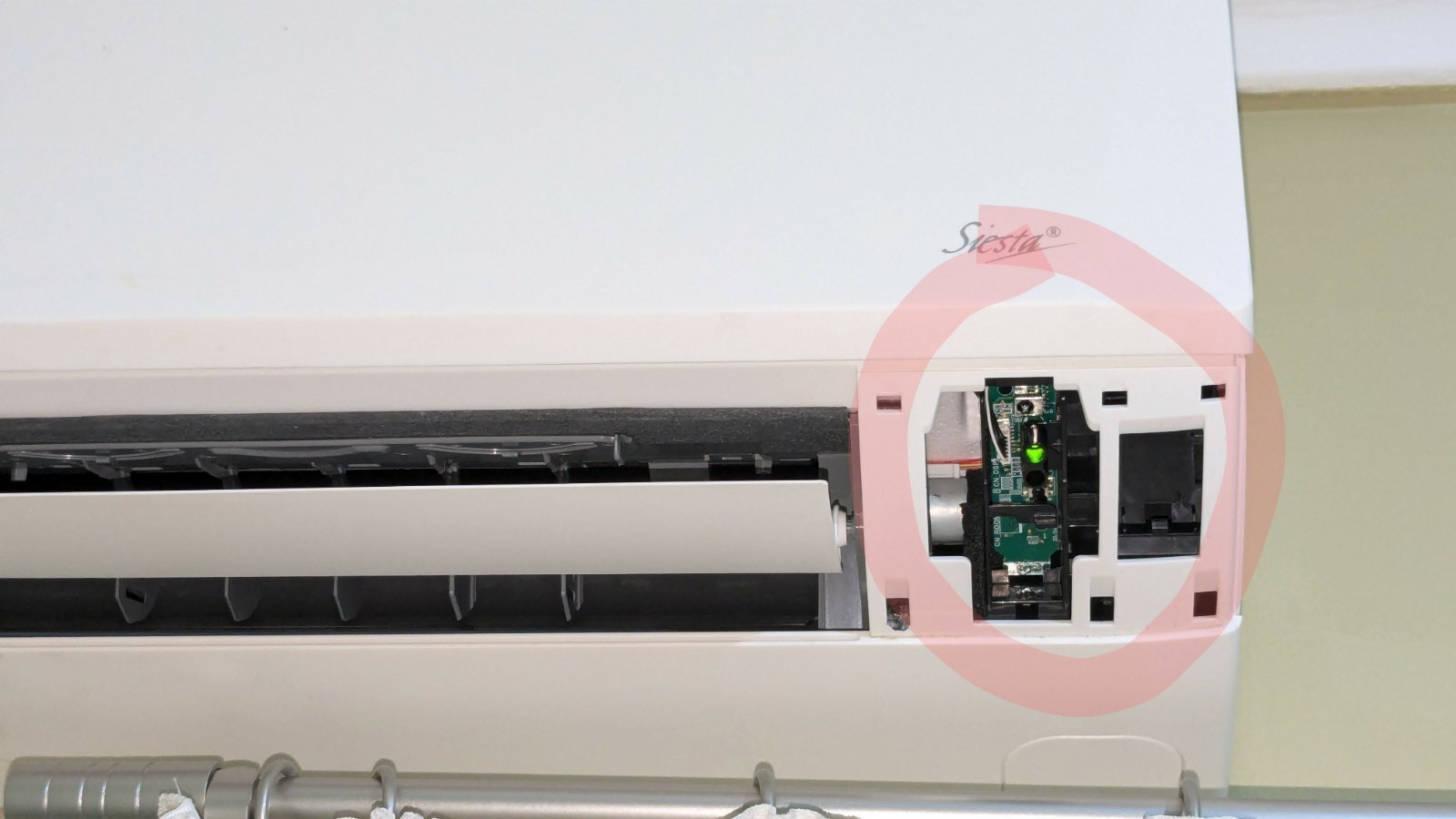

Exεις το 25C-C μοντελο, οπως κι εγω. Και λες οτι δεν εχει καν καλωδιο εκει ? Δεν το εχω ανοιξει εκει, αλλα βλεπω το επομενο μοντελο, το  25C-D  (μιας κ για το C-C δεν υπαρχουν διαγραμματα αντιστοιχα) δειχνει με καλωδιο...τι διαολο???
