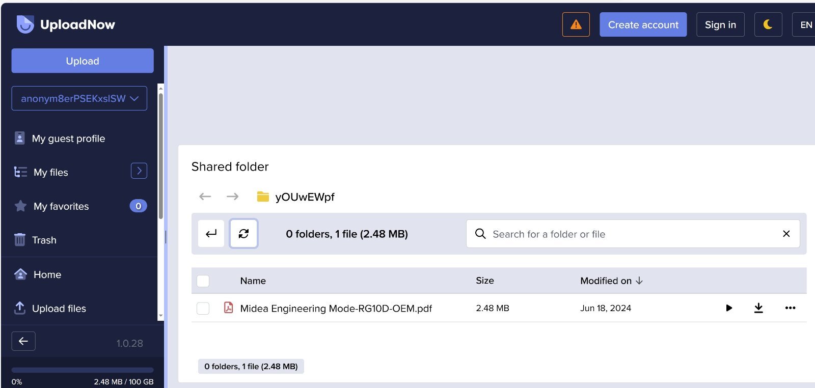

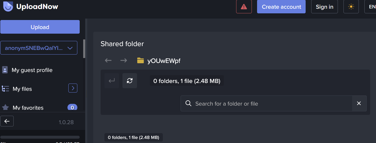

On 18/06/2024 at 14:35, csontheline said:
Κάτι κάνω λάθος;
@csontheline
Έλεγξα τώρα, είναι ακόμα εκεί. Θα πρέπει να φαίνεται όπως στη φωτογραφία.
Πατάς "refresh", αν πάλι όχι, δες από άλλο laptop.
