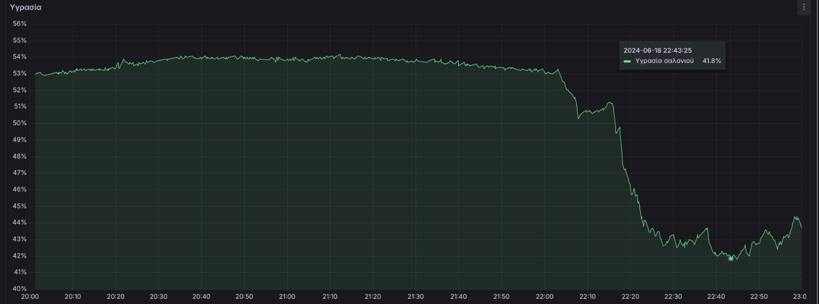

Καλο αυτό για το κλιματιστικό αλλά έχεις μετρήσει πόσο θα ανέβει η υγρασία στο χώρο μετά από αυτό ;;;
Νομίζω καλό θα ήταν να παρακολουθούμε όχι μόνο τη θερμοκρασία ενός χώρου κατά τη διάρκεια του κλιματισμού του αλλά και την υγρασία για να μην πω και άλλους δείκτες...
2 ώρες πριν, liakjim είπε
Νομίζω ότι το καλό στέγνωμα του κλιματιστικού, είναι σημαντικότερο από το να ανέβει λίγο % η υγρασία του χώρου.
Έτσι και αλλιώς για να το κλείνεις, σημαίνει ότι μάλλον θα ανοίξεις παράθυρα αν δεν έχεις πρόβλημα υγρασίας , οπότε οι τιμές θα εξομοιωθούν με τις εξωτερικές.

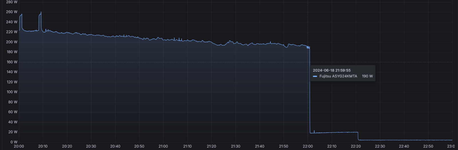

πχ χθες έκλεισα το asyg, έκανε πρώτα το στεγνωματάκι του για 20' στα πρότυπα των toshiba ->
Ενδιάμεσα άνοιξα παράθυρα, οπότε η υγρασία έπεσε τελικά μιας και έξω είχε χαμηλή υγρασία ->

κι αφου μιλαμε για στεγνωμα, ολα καλα με τα sensira ευχαριστημενος αλλα να μην εχουν δηλαδη αυτη τη λειτουργια αυτοματα με το κλεισιμο απαραδεκτο..τι θα τους κοστιζε τιποτα...τωρα θα πρεπει να κανω σεμιναρια για αυτοματισμους...ακομη κ τα παλια inventor/gree το εχουν σαν blow -Χfan
Επεξ/σία από energy52
Συνδέστε για να σχολιάσετε
Κοινοποίηση σε άλλες σελίδες
18 λεπτά πριν, energy52 είπε
Το κάνεις πανεύκολα με ένα broadlink rm mini 4.
