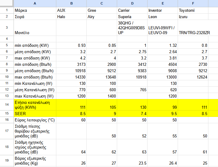

Με αλφαβητική σειρά, μεταξύ των:
  • Aux Halo
  • Gree Airy
  • Carrier Superia
  • Inventor Leon
  • Toyotomi Izuru
Ποιο θα προτιμούσατε;
Το κλιματιστικό θα χρησιμοποιηθεί μόνο για ψύξη τους θερινούς μήνες

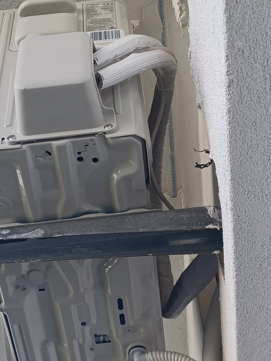

Καλησπέρες,
Παρέλαβα μόλις το https://www.skroutz.gr/s/22642323/Tesla-TT34X81-1232IAW-Klimatistiko-Inverter-12000-BTU-A-A-me-Ionisti-kai-WiFi.html.
Επειδή δουλεύω τώρα και δεν μπορώ να ψάξω ο ίδιος ψυκτικό, έβαλα την μάνα μου να ψάξει να βρει εδώ τριγύρω στην περιοοχή, τι ψυκτικοί υπάρχουν και να ρωτήσει τιμές.
Θα σας παραθέσω σκρινσοτς να δειτε τι της είπαν και να μου πείτε αν ισχύουν.
Όντως πήρε 6 διαφορετικούς τύπους, το τσέκαρα απ το ιστορικό του fritzbox :P
Της είπα ότι θέλουμε ψυκτικό ώστε να κάνει την μελέτη που πρέπει για να γίνει η σωστή τοποθέτηση κλπ (εδώ τα διάβασα αυτά για ψυκτικούς vs υδραυλικούς αν θυμάμαι καλά.
Μετά μου είπε αυτό.
Μπορεί κάποιος να μου πει τι να κάνω γιατί έχω βαρέσει φρίκες και έχει και τρελή ζέστη παράλληλα ;
ΥΓ. Δεν ξέρουν καν τι κλιματιστικό έχω. Απλά τους είπε ότι είναι καινούριο.

3 λεπτά πριν, HateMe είπε
5 λεπτά πριν, HateMe είπε
Μην βάζεις τη μάνα σου να κάνει τέτοιες δουλειές!
https://myconstructor.gr/katalogos/klimatistiko/egkatastasi-klimatatsikou
Να ρωτήσει την έβαλα γιατί δουλεύω όπως είπα (τηλεφωνική εξυπηρέτηση) και δεν υπάρχει χρόνος γιατί σχολάω και αργά, οπότε έπρεπε να γίνει.
Το ποστ επίσης το έκανα για να μου πείτε αν ισχύουν αυτά που της είπαν περισσότερο, όχι για την εύρεση ψυκτικού, μιας και Σαλαμίνα, λίγοι έρχονται. Αναγκαστικά θα πρέπει να βρω κάποιον από εδώ.
Ένας που πήρα εκτός Σαλαμίνας μου ζήτησε 130 ευρώ +50 λόγω του οτι βρίσκομαι εδώ.
Άντε βγάλε άκρη.

1 ώρα πριν, solution1 είπε
  • Aux Halo
  • Gree Airy
  • Carrier Superia
  • Inventor Leon
  • Toyotomi Izuru
Κοιτάς 9αρι για τον χώρο που μας έδειξες πιο πάνω;

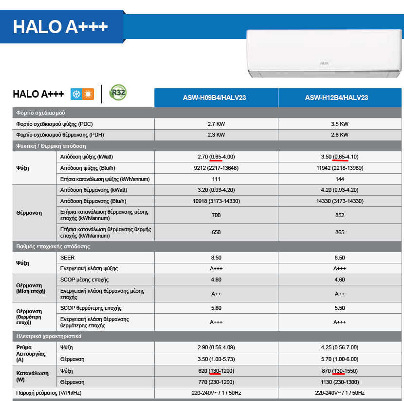

20 λεπτά πριν, liakjim είπε
Ναι, έχω και 2 ανεμιστήρες οροφής, οπότε πιστεύω ότι θα κάνει δουλειά.
Υποτίθεται ότι συνδιαστικά με τους ανεμιστήρες οροφής, μπορείς να ρίξεις κατά 30% την κατανάλωση.
Επίσης, όλα εκτός του carrier, μπορούν να βγάλουν ~13000btu
Όπως είπα και πριν, πιστεύω ότι αν ο χώρος πιάσει την επιθυμητή θερμοκρασία, μπορεί να την συντηρήσει εύκολα ένα 9άρι
Αν κάνω λάθος βέβαια με διορθώνεις
Δεν είναι μεγάλη η διαφορά κόστους με τα 12άρια
Απλά τα 12άρια, έχουν τουλάχιστον +25% annual ετήσια κατανάλωση για την ψύξη (ότι σημαίνει αυτό..)
Πιστεύω ότι διαφέρει από εταιρία σε εταιρία
Πχ σε αυτό το AUX, αν πάω σε 12άρι, πιστεύω ότι δε θα κάψω παραπάνω, γιατί βλέπω ότι και τα 2 μοντέλα, μπορούν να κατέβουν στα .65KW ψύξης (2218btu), καταναλώνοντας 130W
Σε άλλα μοντέλα, το 12άρι έχει αυξημένη ελάχιστη απόδοση και κατά συνέπεια κατανάλωση, οπότε εκεί αν πας σε 12άρι, μάλλιν θα κάψεις περισσότερο
Ερώτηση: Αν οι θερμικές απώλειες του χώρου, είναι 2 kw (7000btu), ένα 12άρι θα κάψει περισσότερο ρεύμα από ένα 9άρι;
Μπορεί να λέω και βλακείες δεν ξέρω
Σε Γειτονικό σπίτι που έχει ακριβώς την ίδια διαρύθμιση, γυρισμένο κατά 90°
(βορράς-Νότος = άλλη κατοικία | Ανατολή-Δύση = ελεύθερο)
και βρίσκεται στον 2ο όροφο (Από πάνω του, αμόνωτη πλάκα)
βγάζει θερμικές απώλειες 6.5ΚW
Έχει 12άρι Carrier, και είναι μια χαρά
Και χωρίς ανεμιστήρες οροφής
Γι' αυτό λέω, εγώ που έχω από πάνω άλλη κατοικία, πιστεύω ότι θα είμαι ok με 9άρι

41 λεπτά πριν, solution1 είπε
Μην κοιτάς την ετήσια κατανάλωση, είναι υπολογισμένη ανάλογα με το φορτίο σχεδιασμού. Τα λέμε στο sticky. Πολλαπλασιάζεται με 3.5 στα 12αρια και με 2.5 στα 9αρια.
Για τον χώρο σου θα έβαζα κάποιο δυνατό 12αρι. Ίσως κάποιο midea που πολλές φορές δίνουν KW στη ψύξη αλλά μη βασίζεσαι στις μέγιστες τιμές, είναι για τους 35C. Δεν ξέρω το κλίμα της περιοχής σου αλλά να το έχεις υπόψη.
Θα έχεις δει τα διαγράμματα που έχω σηκώσει σε προηγούμενες σελίδες με τα 12αρια.
