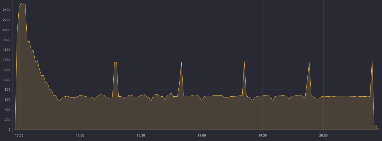

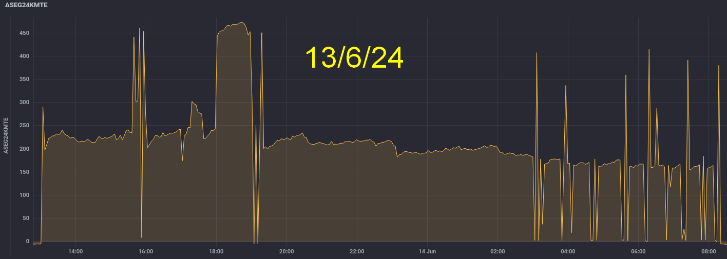

23 ώρες πριν, BrunoB είπε

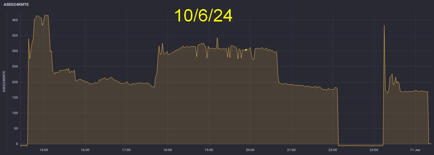

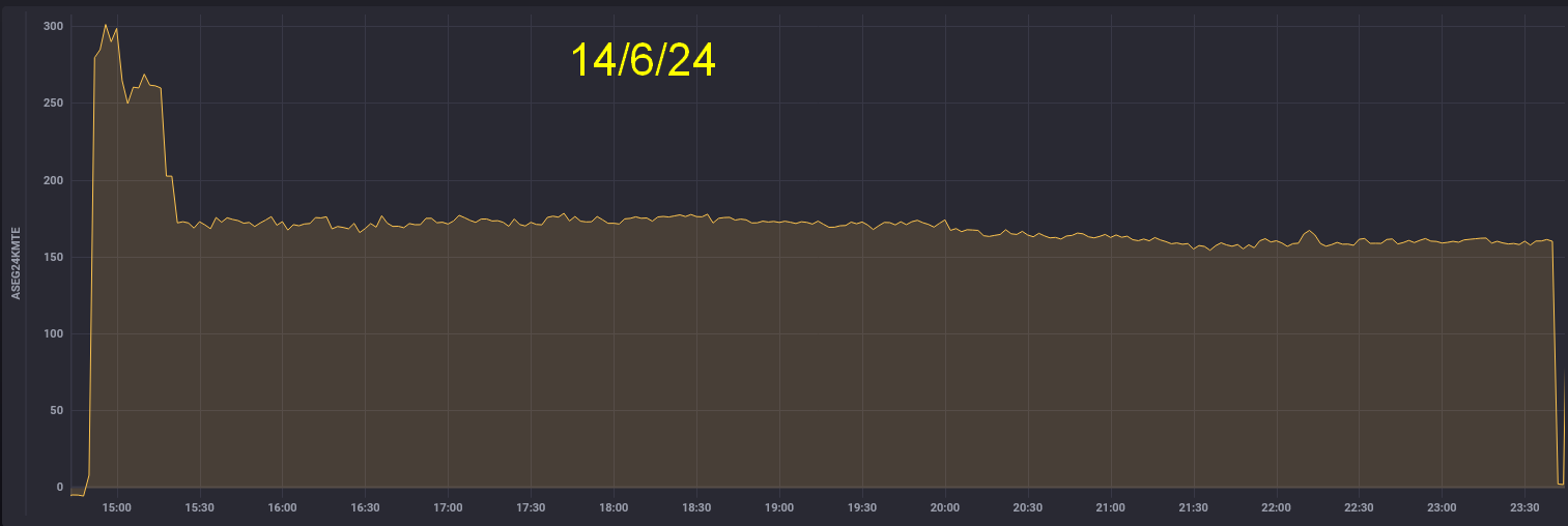

Αντικατάσταση Midea All Easy Pro 24 με Fujitsu ASEG24KMTE.
Εχω αναφέρει σε παλιότερα post την κατανάλωση του Midea, χειμώνα-καλοκαίρι. 600w περιπου τα ελάχιστα, γύρω στα 850 μεσο ορο.  Ενδεικτικά, μια χαλαρή καλοκαιρινη χρηση: (ακομα πιο ψηλα τον χειμωνα)
Απαγορευτικη καταναλωση για ΚΟΤ. Το μηχανημα επιλεχθηκε από μηχανικο κατα τη διαρκεια ενεργειακης αναβαθμισης του σπιτιου μόνο λογω SEER (και πριν ανακαλυψω το νημα). (Ενας θεος ξερει τι εχει μπει στα σπιτια με το εξοικονομω).
Παρακολουθωντας εδω λοιπον εκτός των άλλων και τον @liakjim και την απόδοση του ASYG24KMTA που εχει, μπηκε πριν ενα μηνα στη θέση του το ASEG24KMTE πλέον.
Αυτές τις μέρες 26/27 ζήτηση (με πειραματισμους και διαφορες δοκιμες) :
Απολαυστικη και οικονομικη λειτουργια λοιπον στον ίδιο χώρο, χωρις το αγχος των 20Kwh την ημερα. Προσωπικά, όχι για το οικονομικό αλλά για το γαμώτο. Διαφημισεις τύπου Α+++ και seer 8.5 και τα λοιπά δεν μου λένε τπτ. Γνώμη μου, θα έπρεπε όλα τα μηχανήματα να αναφέρουν τα ελάχιστα W που μπορουν να πετυχουν σε τάδε συνθηκες. Κοιτάω τώρα 159w ενω θα έβλεπα 600w. Χαοτική διαφορά 🙄
Έχεις φώτο από την εσωτερική μονάδα; Στην ίδια θέση μπήκε;
Αν είχε μπει Midea 18αρι θα έβλεπες πιο σωστά νούμερα γενικά όμως έκανες την καλύτερη επιλογή να πας σε ASEG24KMTE.
250w είναι το ελάχιστο στο 18αρι midea prime(2018 μοντέλο) με προσοχή στον θερμοστάτη (27-28 βαθμούς) καίει 6-7kwh από το μεσημέρι μέχρι το βράδυ... αν το βάλεις 25 όπως κάνουν αρκετοί φτάνει 10-12κwh για πλάκα.

Στην ιδια θεση ναι, εχουμε μιλησει μαζι για την θεση και την τοποθετηση περυσι, τωρα εχει ακομα πιο πολυ αερα απο πανω αφου πιο μικρη εσωτερικη.
18αρι και εγω πιστευω θα σηκωνε ο χωρος άνετα λογω μονωσης, και δουλευω 27-28. Το 18αρι all easy pro εχει αναφερθει με 300w χαμηλα, μεγαλο σκαλοπατι.

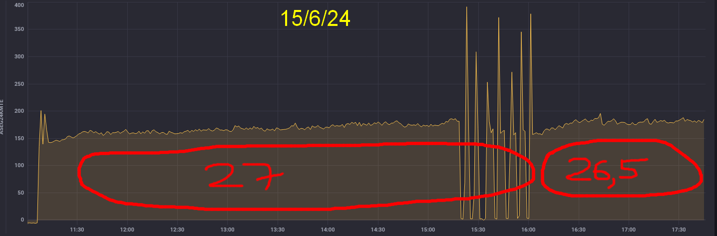

Στις 14/6/2024 στις 11:40 ΠΜ, liakjim είπε
@Opel007
Είναι service menu, όπου με συγκεκριμένες εντολές θέτει τον συμπιεστή και ανεμιστήρα σε fixed προκαθορισμένες τιμές.
Το κλιματιστικό δεν δουλεύει πλέον με αυτόματο τρόπο, δλδ δεν δίνει σημασία στο τι μετράει ο αισθητήρας θερμοκρασίας του χώρου, οπότε είναι δεδομένο ότι ο χώρος είτε θα υπερθερμανθεί είτε θα υπερψυχθει αλλά υπό προϋποθέσεις μπορεί να κάτσει σε τέτοια ενεργειακή στάθμη που τελικά ο χώρος να είναι μια χαρά. Πχ κάποια μέλη εδώ κατάφεραν τον χειμώνα να έχουν χαμηλή σταθερή κατανάλωση αντί για τα συνεχή onoff. Παρόμοια μπορεί να γίνει από ότι φαίνεται και στη ψύξη σε προβληματικές περιπτώσεις όπως του φίλου που ταγκαρα.

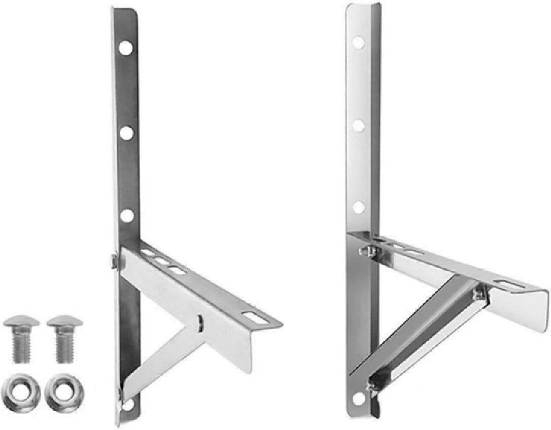

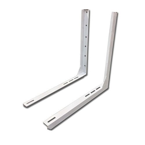

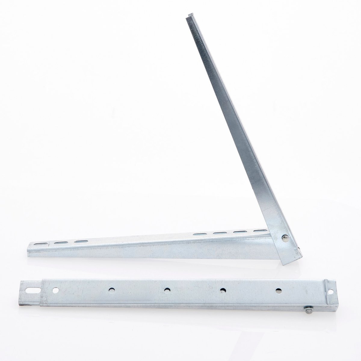

Στις 15/6/2024 στις 1:50 ΠΜ, ~Joker~ είπε
Η απόψεις διίστανται.. Η συμπαγής βάση σαν ενιαίο σώμα είναι πιο στιβαρή "μασίφ". Η σπαστή αποτελείται από 2 μέρη.. Στην δική μου περίπτωση επειδή έχω κακή τοιχοποιία όμως η συμπαγής στα Arata μου βγήκε σε αρνητικό γιατί δεν έχει "ανοχή" σε ταλαντώσεις (είναι μπετό) και σε μικροσυντονισμους και μου τους φέρνει μέσα στο σπίτι σε λίγη βαβούρα όταν ανάβεις το air-condition και δουλεύει στην αρχή τα πρώτα δύο λεπτά σε φουλ στροφές μέχρι να τις ρίξει ακόμα και με τα αντικραδασμικά..
Το Fujitsu το βάλαμε με σπαστή τελικά και ΧΩΡΙΣ αντικραδασμικά.. Και δεν ακούγεται κιχ πουθενά και πότε για τους λόγους που αναφέρω παραπάνω τι το δούλευα στους 18 Full power ένα τέταρτο, τι το ξαναεριχνα στους 26 και μετά πάλι στους 20 να φορτώσει στροφές ξανά.. Κιχ.. Εκτός και αν έπεσα στο μηχάνημα με την σούπερ ντούπερ καλοζυγισμένη φτερωτή.. Τι να πω.
Σε κάθε περίπτωση σε μεγαλύτερου βάρους και όγκου εξωτερικές μονάδες δεν θα επέλεγα σπαστή γιατί δεν εμπνέει την ίδια σιγουριά... Στα 9αράκια πάει και έρχεται..
Και σίγουρα αν είχα την επιλογή τοποθέτησης στο πάτωμα (αν είχα μονοκατοικία) θα επέλεγα αυτή εκεί είναι πολλές οι επιλογές και οι μικροαλλαγές που μπορείς να κάνεις ακόμα και αφού έχει μπει το μηχάνημα..
Εκτός και αν μπορούσα να μου εγγυηθώ οτι γνωρίζω τι δουλειά έχει γίνει στα ντουβάρια αν ήταν δικό μου το σπίτι και δε με ενδιέφερε όπου και να μπει..
Σπαστή βάση είναι η πρώτη. Συμπαγείς είναι οι άλλες δύο. Φαίνεται ποια είναι τι, απλή φυσική είναι το βάρος και οι κάθετες πιέσεις που ασκούνται μακροπρόθεσμα ποια είναι πιο ανθεκτική.
Δες αν θέλεις και τη βάση που σου έβαλα σε φωτογραφία στη μεθεπόμενη σελίδα (από λάθος, αντί εδώ) και πες μας αν έχεις άποψη για τις συνθετικές που δεν σκουριάζουν.
