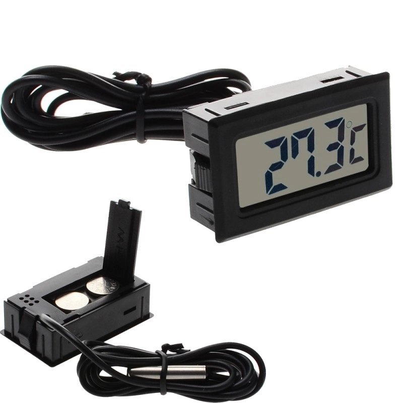

Τέλος αν έχεις θερμόμετρο κάνε το εξής τεστ: βάλε ταχύτητα ανεμιστήρα στο high, χωρίς follow me και βάλε το τηλεκοντρόλ στους 16C. Θα πρέπει να βλέπεις 23 βαθμούς διαφορά στις περσίδες με χώρο. Δλδ αν μέσα την ώρα του τεστ έχεις 30C, τότε στις περσίδες θα πρέπει να μετράς 7C.

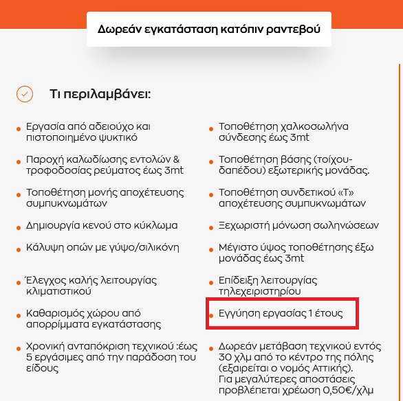

Ερώτηση (μιας και δεν έχω βάλει ποτέ από public). Έχεις εγγύηση εγκατάστασης ; πχ ο κώτσος δίνει έναν χρόνο (ή έδινε, δεν ξέρω τι κάνει τώρα). Αν ναι είσαι μέσα; Αν ναι, τότε μιλάς με public. Όχι με τους τεχνικούς. Αν όχι, πας fgeurope.
Συνδέστε για να σχολιάσετε
Κοινοποίηση σε άλλες σελίδες
12 λεπτά πριν, liakjim είπε
Ναι 1 έτος λέει και στο public. Ηδού:
Ναι, αρχές Απριλίου φέτος το πήραμε. ;)
Επεξ/σία από philos
19 λεπτά πριν, philos είπε
Οκ, θα μίλαγα με public τότε. Καλή τύχη και πες μας τι έγινε.
