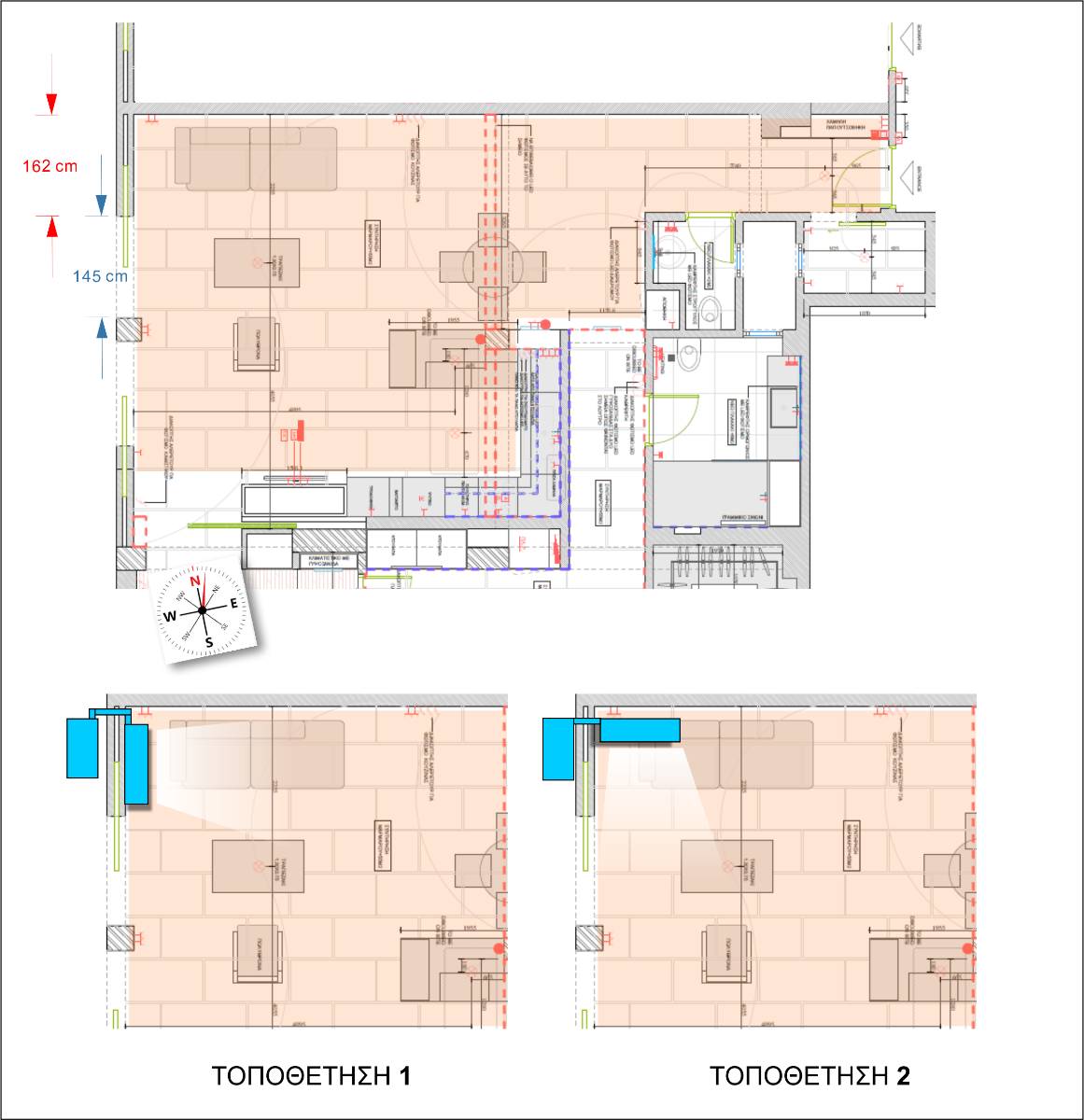

Ναααα ρωτήσω και εγώ για διαμέρισμα του '67, με καινουργια κουφώματα.
Νότια Προάστεια Αθήνας, πολύ κοντά στη θάλασσα.
Χωρος όπως δείχνω (πορτοκαλί - σαλονι-κουζινα-εισοδος) περ. 45τμ (συνολο 135), αλλά υπάρχει διαδρομος χωρις πόρτα και επικοινωνεί με δωματίο-γραφείο που αν και εχει συρόμενη πόρτα, δε τη κλείνουμε γενικά. Ο χώρος έχει 2 μονές μπαλκονόπορτες.
Θα μένουμε εξωτερικό, θα ερχομαστε κυριως καλοκαίρι. Ισως να ξανακατοικηθεί όμως μόνιμα κάποια στιγμή, άρα θέλουμε και θέρμανση.
Το χώρο τον χτυπάει αρκετα ήλιος το μεσημερο-απόγευμα.
Στην εικόνα δείχνω 2 πιθανές θέσεις.
Θα ήθελα να ρωτήσω :
α) Ποσα BTU θεωρείτε οτι θα πρέπει να ειναι το κλιματιστικό. Παω για 24;
β) Να δωσω σημασία στα BTU ή ενεργειακή κλάση (Α+++ Ψ/Θ); Πχ. καλυτερα 18αρι Α+++ ή 24αρι Α++; Αν εχω καταλάβει τα BTU για να μη ζορίζεται, από όσο διαβάζω εδώ που αναφέρετε;
γ) Κόστος με τοποθέτηση θα ήθελα περ. 1000ε μαξ.
δ) Αυριο θα έρθει τεχνικός απο γραφείο που εχω συνεργαστει για τοποθετηση/μεταφορά και ημουν πολυ ευχαριστημενος. Δουλυεουν πολύ τα TCL μου είπαν. Εμπειρία έχω από πανακριβα Μιτσουμπισι που εζησαν 30 χρονια, Νταϊκιν Σιεστα (οκ, μια χαρα), Φουτζιτου (δε θυμαμαι τυπο 8ετιας) μια χαρά, και η μητερα μου εχει ενα Gree 24αρι νομιζω πολύ δυνατό (δε ξερω τι καίει...). Απο TCL έχω δει αυτό : https://www.skroutz.gr/s/46621571/TCL-Miracle-III-24CHSD-TPG21I-Klimatistiko-Inverter-24000-BTU-A-A-me-WiFi.html#reviews
Αλλο;
ε) Τοποθέτηση; Οπως δειχνω την 1 ή τη 2; Λογικό μου μοιαζει η 1.
Ο τεχνικός θα έρθει αν δει τη παροχή ρεύματος (δεν έχω πρίζα επάνω, δεν έχω ιδεα πως/αν θα πάρει ρεύμα) και να μετρήσει μπαλκονόπορτα, πώς μπορει να περάσει σωλήνες από το τοίχο... Με μετρήσεις μου έχει κάπου 20 εκ. από τη μεσοτοιχία. Ελπίζω αρκετό.
Ευχαριστώ
Αλλο;
Ευχαριστώ
Για τρέξε μια αυτό ΥΠΟΛΟΓΙΣΜΟΣ ΘΕΡΜΙΚΩΝ ΑΠΩΛΕΙΩΝ
