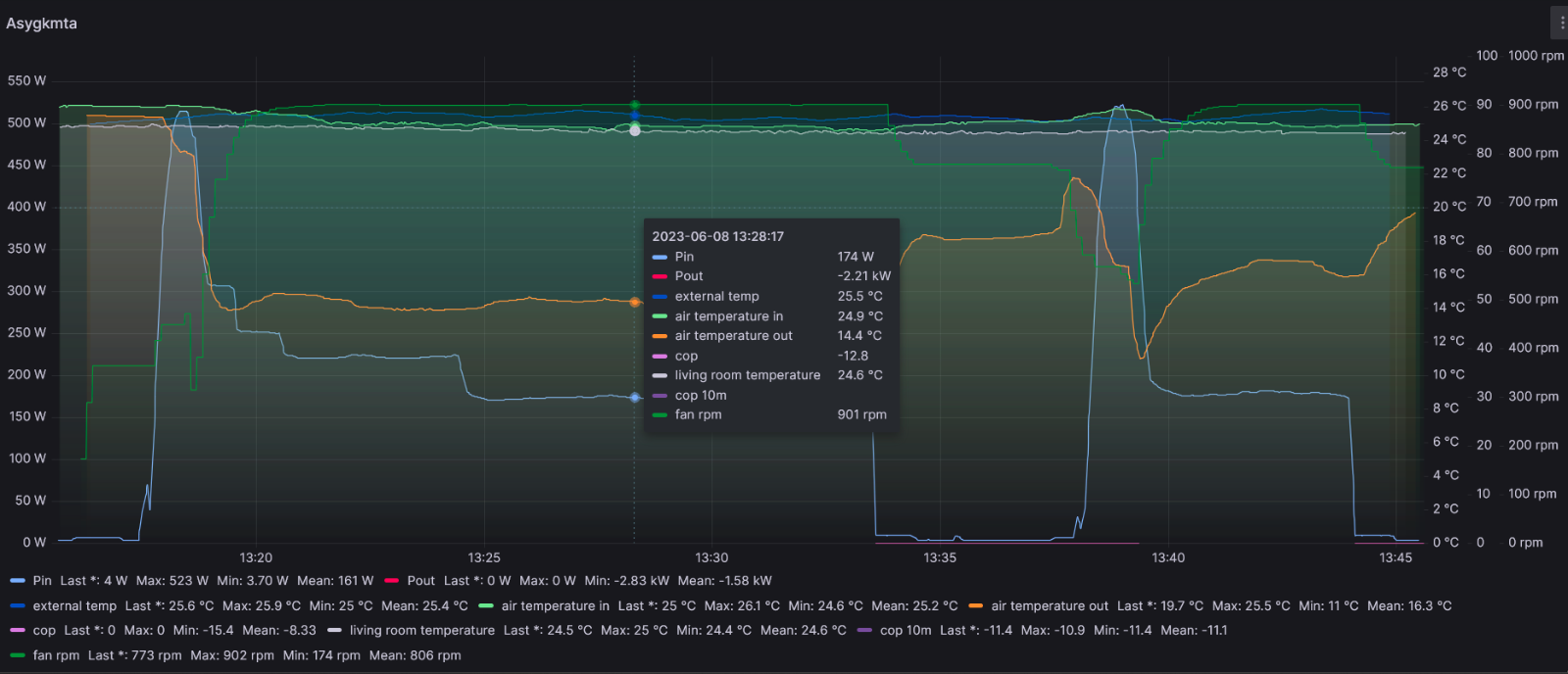

Αναζήτηση (για χαβαλέ) ελάχιστων watts σε ψύξη του asyg24kmta. Εξωτερική 25.5C, μέσα 25, ζήτηση 24.
Θα έλεγα ότι θα πρέπει να μην πέφτει κάτω από τα 175W. Δεν είναι asyg24klca το οποίο το έβλεπα πιο κάτω σε τέτοιες συνθήκες (κοντά 100-110W), αλλά και πάλι εξαιρετική τιμή για 24άρι. Έτσι και αλλιώς το καλοκαίρι παίζει συνήθως σε αφύγρανση οπότε πάει λίγο πιο ψηλά (τα τόσο χαμηλά watts του klca ήταν λίγο προβληματικά μιας και ανέβαζαν την υγρασία στον χώρο = μυρωδιές).  Πρέπει να φτιάξω το διάγραμμα με τα πρόσημα σε ψύξη 😛
