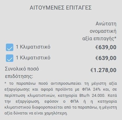

Τα πεθερικά μου έχουν την παρακάτω επιδότηση για 2 κλιματιστικά.
Στην σύνοψη της αίτησης κάπου γράφει και «Ποσοστό επιδότησης 45,00%»
Πως ακριβώς λειτουργεί αυτό;
Αν π.χ. το νέο A/C κάνει 800€ το ένα, θα πληρώσουν 161€ για την αγορά του καθενός;
Ή από τα 800€ θα πληρώσουν το 55%;
Ψάχνουν να αντικαταστήσουν δύο παλιά λειτουργικά 12άρια με νέα A/C.

Από τα 800€ θα έχουν έκπτωση 45% και θα πληρώσουν το 55%. Εξάλλου σου λέει με αστερίσκο μέγιστο ποσό επιδότησης τα 639€.
