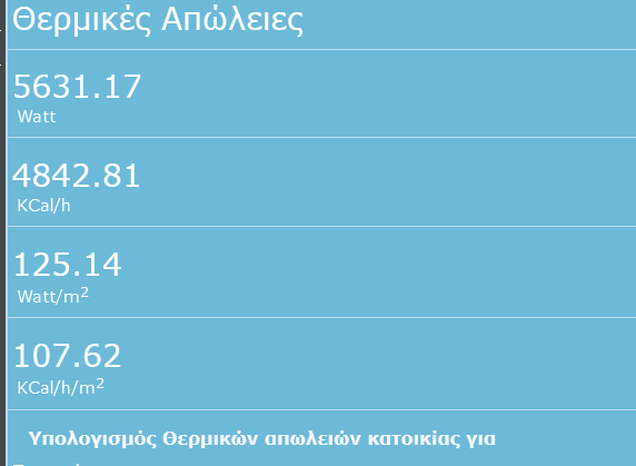

Θερμικές Απώλειες 2224.41
Watt 1912.99
KCal/h 222.44
Watt/m2 191.30
KCal/h/m2
Υπολογισμός Θερμικών απωλειών κατοικίας για:
Περιοχή: Αττική - Κλιματική ζώνη Β
Υψόμετρο Περιοχής:
Κάτω από 500 μέτρα
Επιθυμητή Θερμοκρασία: 18 ℃
Έτος Kατασκευής: 2005
Εμβαδό Κατοικίας: 10 m2
Ύψος Ορόφου: 2.6 m
Θέση - Πυκνότητα Δόμησης: Σε περιοχή με αραιή δόμηση
Μόνωση Τοίχων: Καμία Μόνωση
Βόρεια Πλευρά σε επαφή με: Άλλη κατοικία-διαμέρισμα
Νότια Πλευρά σε επαφή με: Άλλη κατοικία-διαμέρισμα
Ανατολική Πλευρά σε επαφή με: Aέρα
Δυτική Πλευρά σε επαφή με: Aέρα
Δάπεδο σε επαφή με: Άλλη κατοικία
Μόνωση Δαπέδου: Καμία μόνωση
Οροφή σε επαφή με: Αέρα
Μόνωση Οροφής: Πλημελής - 3εκ.
Πόρτες - Μπαλκονόπορτες: 1
Παράθυρα: 1
Τύπος Κουφωμάτων: Μεταλλικά κουφώματα
Τύπος Τζαμιών: Μονά τζάμια
Συντελεστής Ασφαλείας Υπολογισμών: 5%
Ευχαριστώ.

Το παλιό πόσα BTUs είναι; Τι σημαίνει ανεπαρκές; Είναι μικρό;
Επίσης λείπουν οι απώλειες.

Το παλιο ειναι 9αρι. Παλια τεχνολογιας. Ακριβη ΔΕΗ.
Ποιες απωλειες?🙄
11ο ερώτημα.
Επεξ/σία από liakjim
2 λεπτά πριν, ASFE είπε
Στο περιπου αυτα ειναι.
Η καρτα μου δεν συμμετεχει στο προγραμμα απο οτι ειδα.
Αν μπορείς βρες μια κάρτα eurobank από γνωστό και χτύπα αυτό ->
https://www.plaisio.gr/klima-spitiou/klimatismos/klimatistika-toixou/mitsubishi-heavy-zr-srk-src-63zr-w-b-klimatistiko-22-000-btu-h_4404300
στα 1143€ εγκατεστημένο.
εναλλακτικά στα 1160€ εγκατεστημένο ->
https://www.plaisio.gr/klima-spitiou/klimatismos/klimatistika-toixou/fujitsu-km-series-asyg18kmte-aoyg18kmta-klimatistiko-18-000-btu-h_3959724
Χωρίς πρόγραμμα επιστροφής -
https://voyias.gr/climaunit/κλιματιστικό-τοίχου-inverter-22000-btu-toshiba-σειρά-edge-white-ras-b22g3kvsg-e-ras
Υπόψη ότι τα κλιματιστικά χάνουν απόδοση όσο πέφτει η θερμοκρασία.
H θέρμανση δεν είναι εύκολη.
πχ το 22άρι edge κοντά στους μηδέν πέφτει κοντά στα 5KW
και το ίδιο και το 22άρι heavy
ενώ έχουμε και συντελεστή για defrost (ακόμη και 0.86)
