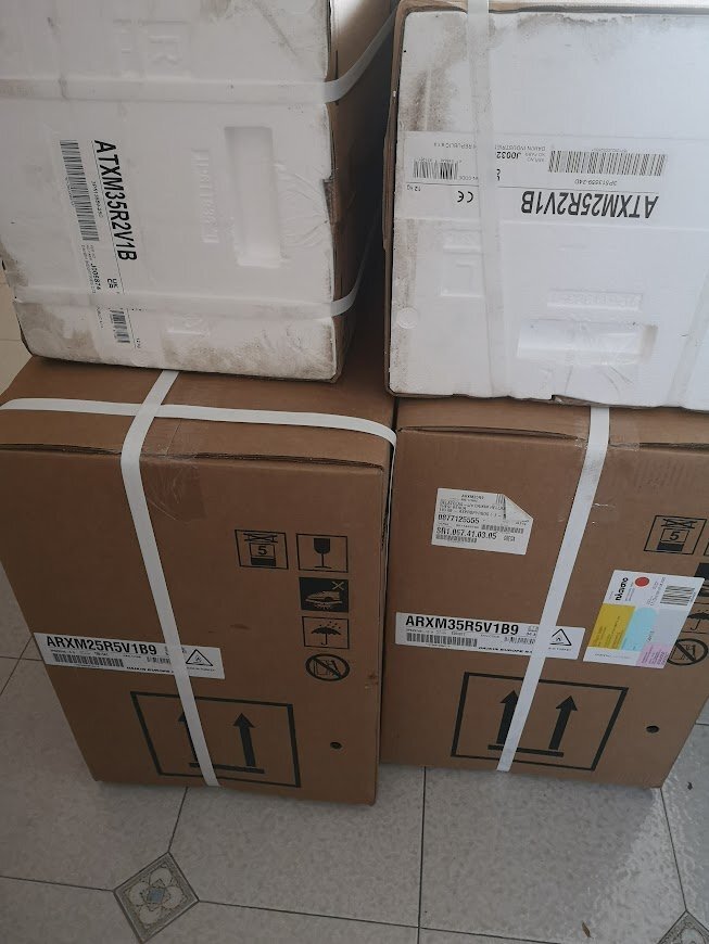

  • Απαντ. 13k
ματωσα λιγο, και αν καταλαβαινω καλα δεν κερδισα τιποτα με την επιδοτηση, αλλα τουλαχιστον πηρα καλο μηχανημα.
Ετσι νομιζω.
15 ώρες πριν, liakjim είπε
Equation από Leroy Merlin. Θα περίμενα μπας και ρίξουν καμιά προσφορά με εγκατάσταση στην τιμή.
Είναι φασόν των Haier tide green, οπότε μπορείς να κοιτάξεις για αντίστοιχη προσφορά πχ από πλαίσιο ( προσοχή στα Haier παίζει και πολύ παραεισαγωγη)
Δεν μπορώ να ξέρω. Εναλλακτικές είναι τα Daikin atxc-d αλλά εκεί θα πρέπει να βάλεις επέκταση εγγύησης με 99€ για να έχεις καλή εγγύηση. Κοίταζε κι τα arata ( ίδια με yukai, άλλο όνομα).
