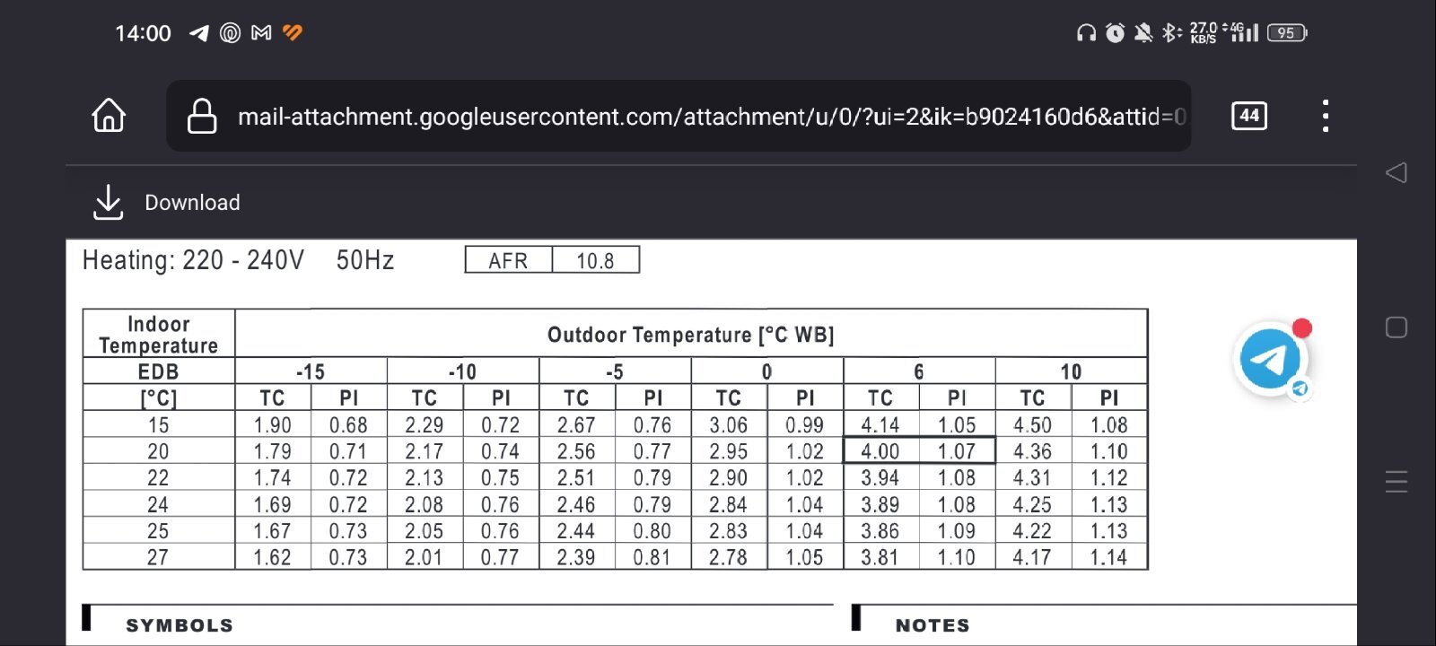

Δυστυχώς η Daikin δίνει μόνο rated τιμές στα capacity tables.
Πχ για το rxc-b ( δεν έχει αλλάξει κάτι στο c ή στο d), λέει για το 35:
Screenshot_2023-06-06-14-00-50-55_3aea4af51f236e4932235fdada7d1643.jpg.5b21df4a8b4a258f913b2c65acdcec8c.jpg
Το μόνο που ξέρουμε είναι ότι δίνει max 4.8Kw αλλά αυτή η τιμή είναι πάντα για τους 7C εξωτερική.
Χωρίς πίνακα με τιμές rated και max , δεν ξέρουμε καθόλου τι κάνει κάτω από τους 7C. Να βάλουμε πχ 20% προσαύξηση στις τιμές του rated ή αλλάζει ώστε να πιάσει τα defrost; Ή αυτά που βλέπουμε είναι με τα defrost μέσα οπότε βάζουμε 20% πάνω και τέλος;
Προσωπικά δεν έχω καταφέρει να βρω κάτι χρήσιμο.
