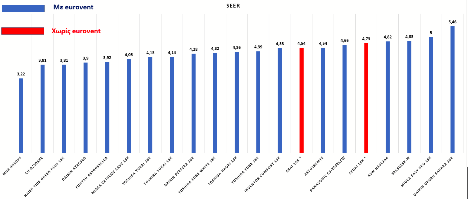

Γρηγορη ερωτηση εαν καποιος εχει δοκιμασει,αξιζει αυτο https://www.e-shop.gr/air-condition-arielli-asw-h18b4-ffr3di-eu-18000btu-wifi-inverter-p-HAP.004813 για ψυξη μονο? Ξερω οτι χρειαζομαι 18αρι,ειχα γραψει πιο πανω στο θεμα απλα επειδη ειναι οικονομικο το σκεφτομαι.

Πάντως ρίχνε και μια ματιά στην τιμή αυτουνού μπας και πέσει. Βασίζεται (μάλλον) σε έκδοση του midea easy pro (αν το δεις φιγουράρει πρώτο πρώτο στα πραγματικά seer μετά το εξωγήινο ururu)
https://www.e-shop.gr/air-condition-arielli-by-midea-arsin18aep-18000btu-a-a-wi-fi-inverter-p-HAP.004828
Επεξ/σία από liakjim
Το διάγραμμα με τα πραγματικα seer από πανω αφορά την ψύξη? Πχ βλέπω το midea έχει στα χαρακτηριστικά seer 8.5 και στο πραγματικό διάγραμμα είναι seer 5 σωστά?
Και μια δεύτερη ερώτηση σχετικά με τα  toyotomi που δεν έχουν eurovent πιστοποίηση λέει κάτι αυτό για την αξιοπιστία τους? Δηλαδή να προτιμήσω κάποια άλλη μάρκα η δεν έχει και τόσο σημασία?

1 ώρα πριν, AkR1Da είπε
Ρίξε μια ματιά στο τέλος του sticky, εκεί λέμε για τα seer.
Με το eurovent ξέρεις ότι τα στοιχεία είναι πιστοποιημένα.
