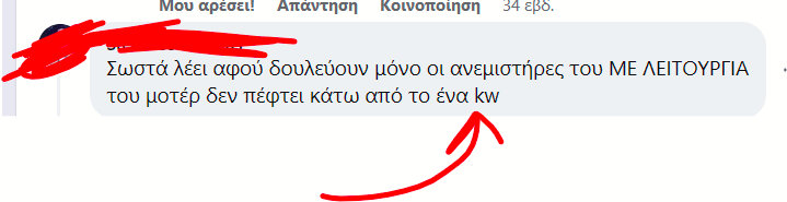

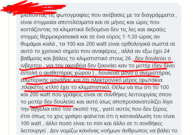

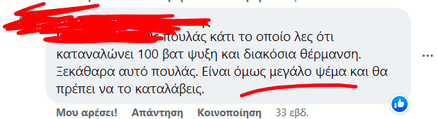

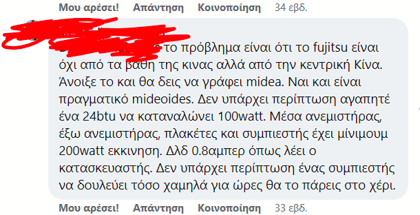

Υπάρχουν και οι άσχετοι. Όταν ήθελα να πουλήσω το astg24klca, το έβαλα αγγελία σε ομάδα ψυκτικών στο facebook. Έδειξα καμπύλες κατανάλωσης, με τα 210W σε θέρμανση ελάχιστα και 100W σε ψύξη. Πολλοί μου επιτέθηκαν ότι έβαλα ψευδή στοιχεία. Μάλιστα ένας έγραψε ότι δεν υπάρχει Inventer που να καίει κάτω από 1000W...αλλά είναι 30 χρόνια ψυκτικοί...

Τι να πεις..απιστευτα πραγματα! αντι να προβληματιστουν αφουν δεν το ξερουν και να βαλουν κανα μετρητη ή να διαβασουν στην τελικη, προτιμουν να εκτιθονται με απολυτες αποψεις..
