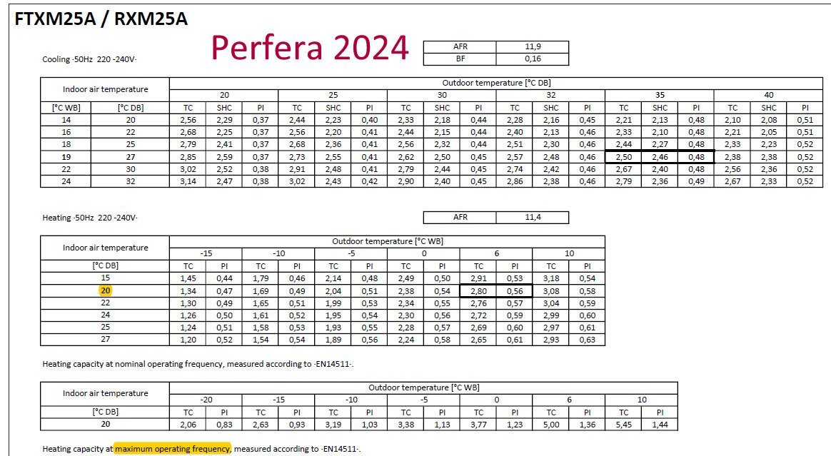

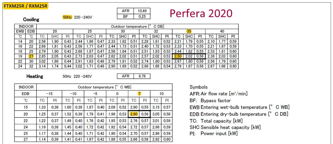

Βλεπω αρκετα νεα στοιχεια στο Perfera 2024.
Ενα φιλτρο παραπανω, διπλα πτερυγια, αλλα και στους πινακες capacity @liakjim βλεπω μια μετρηση ακομη σε φουλ ταχυτητα συμπιεστη στην θερμανση η κανω λαθος? και αν ειναι ετσι μιας κ ειναι καποιο στανταρ en 14511 , θα επρεπε να παιρνουμε αυτο σαν στοιχειο επιλογης για τον χωρο μας βασει απωλειων?
Spoiler
272202431831.jpg.928d56b1342f31d20df6fab0d761d7a7.jpg272202431856.jpg.ddf7571193f3a416e58cd08aa8858c57.jpg
Επεξ/σία από Specs
  Reveal hidden contents
Επισης η εσωτερικη μοναδα εχεi μεγαλυτερο πλατος λιγο μικροτερο βαθος στα 9ρια και 12αρια που κοιταξα, σχεδων σε ολες τι ρυθμισεις του ανεμιστηρα δινει παραπανω κυβικα στον χωρο στα ιδια db.

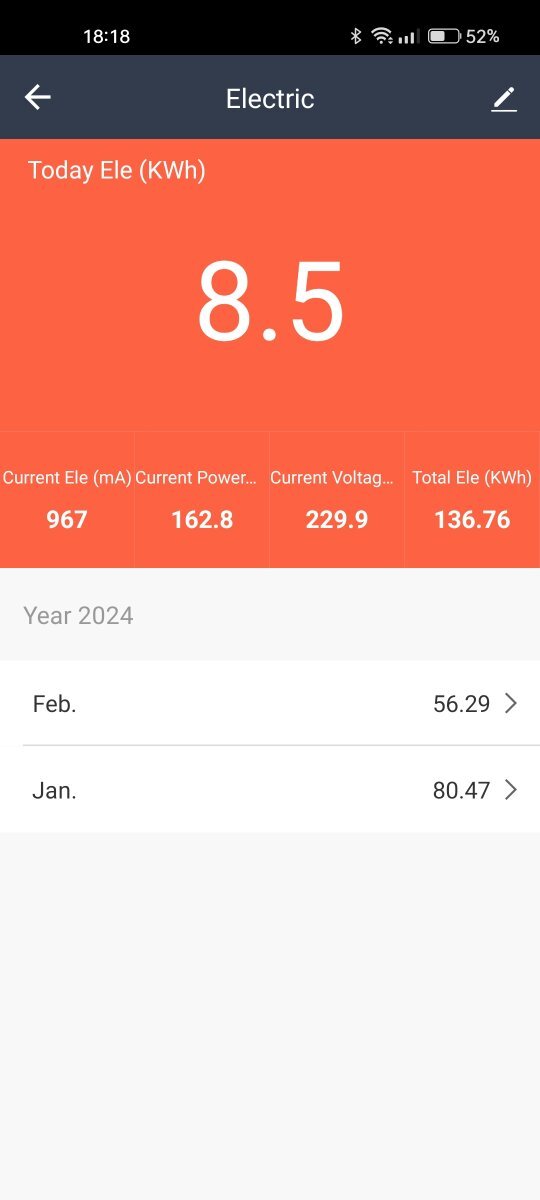

κάποιος με yukai 10αρι να μας πει ελάχιστη κατανάλωση;
επειδή νομίζω κάτω από 190 δεν εχει πάρει το μάτι μου
στο haori το 16αρι εχω δει ως τώρα 162.6
Μόλις τώρα, marioboni είπε
Με ποιον τρόπο τα βλέπεις; tapo;
6 λεπτά πριν, Basketikos_ είπε
Το 13ρι δεν πέφτει κάτω από ~190. Δύσκολο μου φαίνεται αυτό που λες.
δες το βίντεο λάιβ τώρα
και μια φωτογραφία

Μόλις τώρα, liakjim είπε
Χωρίς διάγραμμα δεν κάνουμε τίποτα.
εμ ντεν έκει!
αλλά παίζει σταθερά εκεί στα πιο χαμηλά του το μεγάλο αυτές τις μέρες
