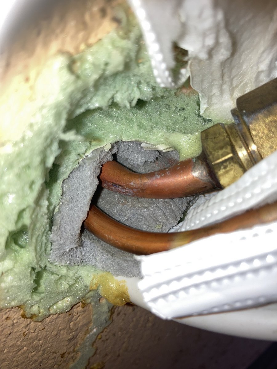

Αυτο το ματι σου το γρουσουζικο...εσυ φταις, αυτοι καλα το ειχαν, αλλα μολις μου ειπες να το ανοιξω λεω ωχ καηκα, με τηλεπαθεια θα το στραβωσει για να παραμεινει δικαιωμενος και ιδου:
IMG_1043.jpgΕλπιζω μικρο το κακο κ αναξιο να ασχοληθω περισσοτερο ε?

34 λεπτά πριν, BigBlack είπε
Αν κρίνω από τον δικό μου τεχνικό, σε ανάλογο πρόβλημα μου είπε πως είναι αμελητέο.
Αμελητέο ξε-αμελητεο, στο λεξικό μου λέγεται στραγγαλισμός ροής. Τι είναι αυτοί ρε φίλε...

1 ώρα πριν, Specs είπε
Απλά σύμφωνα με το μήκος της αποχέτευσης κατάλαβα ότι εκεί κοντά είναι τα ρακόρ, το χειρότερο σημείο για κούρμπα κάτι που ο τεχνικός πρέπει να προβλέπει. Αν ήταν 1/2" θα είχε τσακίσει εντελώς. Αν μπορείς δες ή βγάλε μία φωτογραφία από την πάνω μεριά να δούμε τι τσάκισμα/πάτημα έχει.
Πιστεύω ότι πάρα πολλά κλιματιστικά με 1/2"> έχουν τσάκισμα αφού περνάνε έτοιμες μονωμένες σωλήνες (με άσπρη μόνωση) χωρίς να δυνατότητα ελέγχου, επίσης αν την σκίσεις για ελατήριο/κουρμπαδόρο μετά πρέπει να περάσεις καινούρια κτλ. Στην δικιά σου περίπτωση έκανε κούρμπα πριν τα ρακόρ και μετά το ελατήριο του κατασκευαστή... σε σημείο που έχει υποστεί θερμική επεξεργασία κάτι που έχει κάνει τον χαλκό ακόμα πιο μαλακό....
σε ειχα προβλεψει κ ιδου
Έστειλα τη φωτογραφία στον ψυκτικό μου. Είπε ότι ( με επιφύλαξη μιας και θα ήθελε να το δει από κοντά) μάλλον δεν επηρεάζει κάτι γιατί είναι η αναρρόφηση.

Στην θέρμανση;  Καλό είναι να φωνάξεις πάλι την εταιρία να το δουν και να στο μονώσουν κιόλας (ενημέρωσε τους για να έχουν τα απαραίτητα)
αυτο παει σε εμενα? να φωναξω την Daikin που εχει το service και ηρθε προχτες κ δεν το ελεγξε σε βαθος (αλλα δεν το τοποθετησε αυτη)?
33 λεπτά πριν, Specs είπε
Ναι, αν θυμάμαι καλά σου είπαν ότι δεν έχει τσάκισμα οπτικά; Πες τους ότι το άνοιξες και τελικά έχει οπότε αν πλήρωσες έλεγχο δεν έγινε σωστά.
