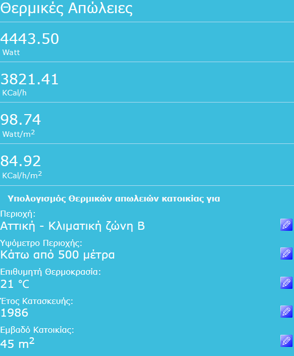

Αυτό εδώ είναι. Καλύπτει ένα χώρο περίπου 30 τ.μ. (σαλόνι), στον οποίο αν θέλουμε εφάπτεται (μέσω συρόμενης πόρτας) και άλλο ένα 15άρι τμ. καθιστικό και κουζίνα.
Τι νούμερο σου βγάζει αυτό; ΥΠΟΛΟΓΙΣΜΟΣ ΘΕΡΜΙΚΩΝ ΑΠΩΛΕΙΩΝ

5 ώρες πριν, MikhailBakurin είπε
Αυτά.
Αν ερχόσουν με αυτό το νούμερο, θα σε πήγαινα σε 18αρι.

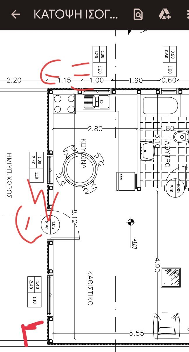

Έχω μια σπαζοκεφαλιά
Στο νέο σπίτι που κάνω τύπου προκάτ το κλιματιστικό που θα μπει στη σαλοκοζίνα έχει κάποιες προϋποθέσεις
Η εξωτερική θα μπει εκεί που έχω σημειώσει και την εσωτερική έλεγα να τη βάλω επάνω από την πόρτα να κοιτάει και στο χωλ
Πώς θα βγάζει έξω τα νερά όμως; Να το αλλάξω θέση δεν νομίζω να βολεύει
Από την κάτω μεριά της φωτό συνορεύει με τον γείτονα και βλέπω τον τοίχο του
Να μπει στον δικό μου τοίχο δεν έχει τόσο κενό από τη μπαλκονόπορτα και τον δικό του τοίχο είναι περίπου 70 εκατοστά και συνήθως δεν υπάρχει εξωτερική τόσο μικρή σε πλάτος
Το πρόβλημα είναι κυρίως τα νερά της εσωτερικής που οπτικά δεν είναι ωραίο στην είσοδο να υπάρχει ένα σωληνάκι κρεμασμένο
Πάνω από την κουζίνα μπορεί να επηρεαστεί και στην γωνία με τον γείτονα υπάρχει και καλοριφέρ από κάτω
