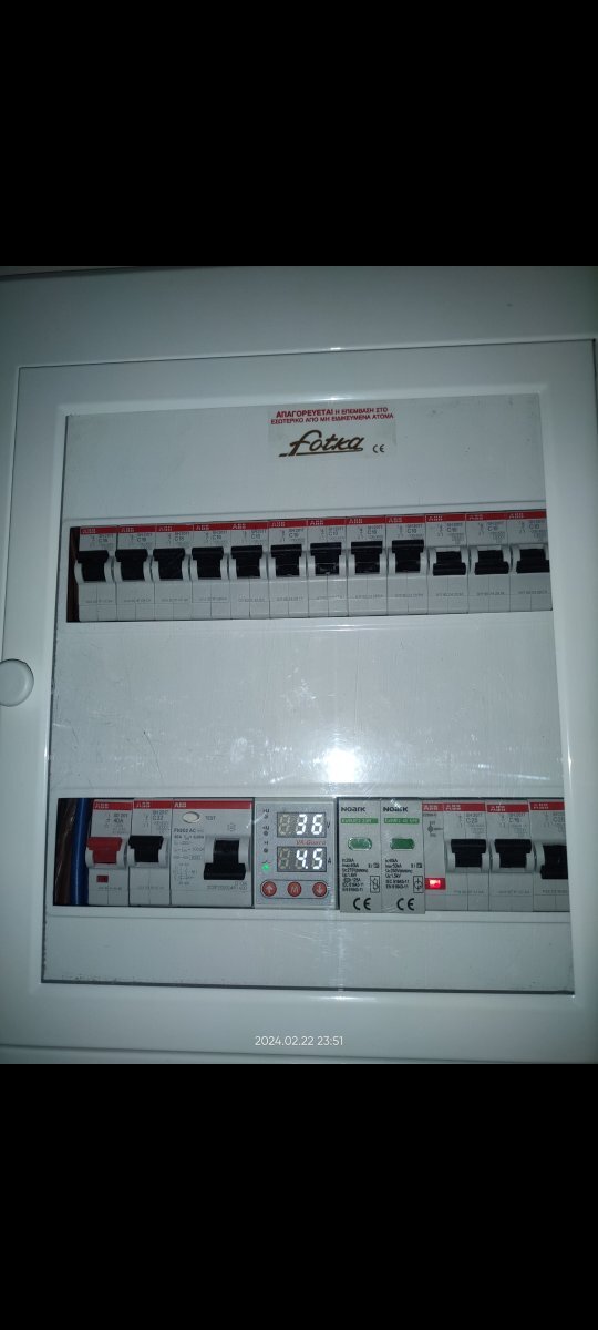

το ρελέ είναι τύπου AC
λίγο διαβάζοντας κατέληξα πως οπωσδήποτε πρέπει να μπει τύπου Α γιατί στο σπίτι είναι όλα led, επαγωγικές εστίες κλπ
αύριο θα γίνει αλλαγή κ μακάρι να είναι αυτό γιατί προς το παρών το έχουμε παρακάμψει το ρελέ για να μην πέφτει συνέχεια ως αύριο
Τί μάρκας είναι τα υλικά στον πίνακα;
4 λεπτά πριν, BigBlack είπε
όλες οι ασφάλειες και ρελέ ABB, αντικεραυνικο NOARK και ο επιτηρητής elmark
30 λεπτά πριν, marioboni είπε
Οπότε και το νέο ρελε θα είναι της ΑΒΒ. Θα πρότεινα πάντως να γίνει δοκιμή και με τον επιτηρητή τάσης εκτός. Επίσης να εξεταστεί το μήκος όλων των καλωδίων γείωσης που πάνε στο αντικεραυνικό. Αν θυμάμαι καλά δεν πρέπει να ξεπερνάνε συνολικά τους 40-50 πόντους.

Οπότε και το νέο ρελε θα είναι της ΑΒΒ. Θα πρότεινα πάντως να γίνει δοκιμή και με τον επιτηρητή τάσης εκτός. Επίσης να εξεταστεί το μήκος των καλωδίων γείωσης που πάνε στο αντικεραυνικό. Αν θυμάμαι καλά δεν πρέπει να ξεπερνάνε κάποια εκατοστά (20; 30;).
θα αλλάξουμε πρώτα το ρελέ
Και ο κουμπάρος πρότεινε να το βγάλουμε εκτός τον επιτηρητή για δοκιμή, οπότε αν δεν δούμε φως με το ρελέ θα πάμε εκεί
2 λεπτά πριν, marioboni είπε
Και καλά το πρότεινε, τα συμπτώματα δείχνουν και προς τα εκεί.  Επίσης θα έλεγα πως το αντικεραυνικο πρεπει να μπει μεταξύ γενικής ασφάλειας και ρελέ.
Και πάλι καλή επιτυχία
Δεν υπάρχει λόγος για τέτοια αλλαγή. Άλλωστε ο τρόπος σύνδεσης είναι που παίζει ρόλο και το μήκος αγωγών, που αναφέρθηκε . Ο ηλεκτρολόγος θα ξέρει για την σύνδεση(και τις λοιπές προδιαγραφές). Δεν συνεχίζω για να μην είμαστε συνεχώς offtopic.
