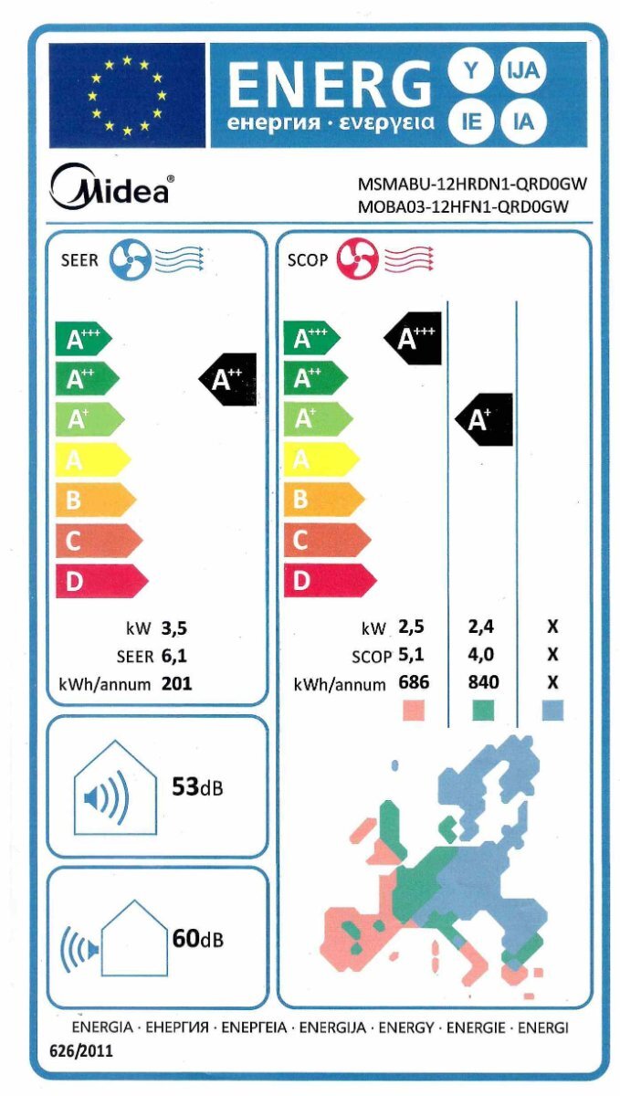

Μιά ερώτηση κρίσεως για τους γνώστες: Έχω έναν χώρο για τον οποίο η μελέτη ζητάει κάτι ελάχιστα λιγότερο από 12000btu. Έχω στεγνώσει από μετρητό αλλά έχω διαθέσιμο σε άριστη κατάσταση το παρακάτω midea:
Να καταβάλλω το κόστος εγκατάστασης 120 ευρώ για χρήση σχεδόν περιστασιακή (1 μήνα χειμώνα - 1 μήνα καλοκαίρι) ή να πάρω το 13άρι Yukai από πράκτικερ με 36 άτοκες δόσεις και να τελειώνω; (700 ευρώ με δωρεάν εγκατάσταση).
Αξίζει σαν προσωρινή έστω λύση για καλοκαίρι 2024 ως και καλοκαίρι 2025 ή θα πληρώσω σε ρεύμα τα 580 ευρώ (700 μείον 120) στον ένα αυτό χρόνο;

Για ένα μήνα χειμώνα να βάλεις αυτό που έχεις χωρίς δεύτερη σκέψη

Πρώτα πρώτα σ'ευχαριστώ, αλλά έρχεται και η δεύτερη ερώτηση 😇 : λόγω οικονομικής αβεβαιότητας, αν χρειαστεί να το κρατήσω για τρία χρόνια ας πούμε, η απάντηση θα ήταν η ίδια;

Εάν η χρήση παραμένει περιστασιακή και εφόσον βλέπουμε ότι οι τιμές στο ρεύμα πέφτουν τοτε και δέκα να το κρατήσεις πάλι τα ίδια θα σου έλεγα ,δε πρόκειται να κάνεις ποτέ απόσβεση με τέτοια χρήση για καινούργιο κλιματιστικό τόσης αξίας και τέτοιας χρήσης ,

Είσαι σαφέστατος. Αν και το μεσοπρόθεσμο μέλλον είναι άγνωστο για τις τιμές του ρεύματος, προς το παρόν κινούνται καθοδικά. Οπότε θα σκάσω το 120άρι τώρα κι αν ποτέ πλουτίσω (🤣) το ξανασκέφτομαι για αγορά πιό εκλεκτής μονάδας.

Η αλήθεια ειναι ότι  δυστυχώς τα κλιματιστικά που έχουν καλούς προγραμματισμούς λειτουργίας έρχονται με τα ανάλογα χρήματα και τέτοια κλιματιστικά είναι αναγκαία σε ανθρώπους που έχουν ως μέσο αποκλειστικής θέρμανσης αυτά και μονο αυτά ,όπου έτσι μπορούν και να μιλάνε για κόστη και χρόνους απόσβεσης μικρής διαρκειας
Είχαμε και ήπιους χειμώνες, αν δεν έχεις ηλικιωμένους και μωρά την παλεύεις σχεδόν όλο το χειμώνα εδώ Αθήνα με φουτεράκι. Αλλά το καλοκαίρι είναι μέρες που δεν αντέχεται με τίποτα η ζέστη, εκεί θα δουλέψει το μηχάνημα. Ευτυχώς έχει πολιτισμένη και αρκετά αθόρυβη λειτουργία το συγκεκριμένο.

Στις εκπτώσεις έχουμε δει 12άρια arata/yukai στα περίπου 550€ με εγκατάσταση.
Αν πουλήσεις το midea στα 250€ σε αγγελία, τότε 550-250-120=180€ και θα έχεις και 7 χρόνια εγγύηση. Ίσως και 10-15€ λιγότερο ρεύμα ανά έτος.
Επόμενες προσφορές πιστεύω ότι θα δούμε τέλη Μαΐου.
Θενκς! Αλλά θα πουληθεί το μεταχειρισμένο midea 250 όταν τόσο κάνουν τα aux κλπ από αλυσίδες καινούργια με εγγύηση και άτοκες δόσεις;
