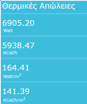

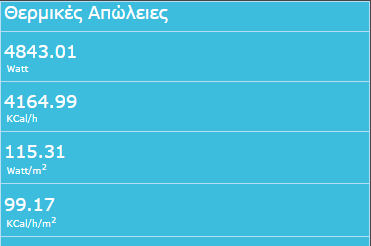

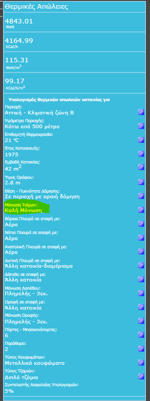

Με καλή μόνωση τοίχων σε πολυκατοικία του 1975 μου βγάζει το παρακάτω:

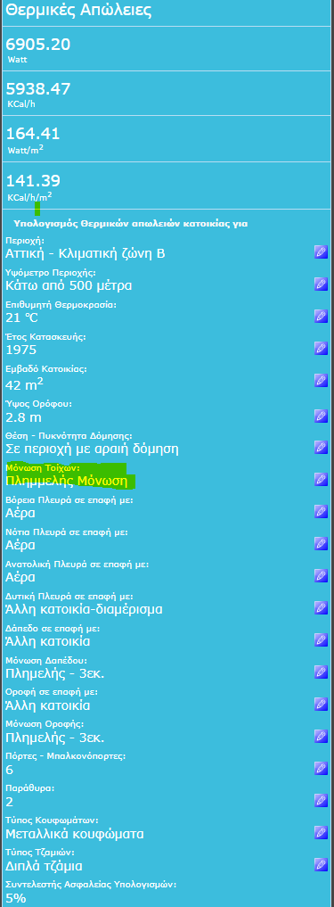

Αν πάλι επιλέξω πλημμελή μόνωση τοίχων πηγαίνει στα 6900
Ελπίζω να είναι σωστή η πρώτη εκτίμηση
16 λεπτά πριν, DJ Radio Officer είπε
Σε ευχαριστώ πολύ
Για πολυκατοικία του 1975, αν δεν έχει γίνει κέλυφος απέξω, τότε ή πλημμελής είναι ή καθόλου.., συνήθως τότε έβαζαν (αν έβαζαν) ένα ψευτοdow 2αρι-3αρι (ο Θεός να το κάνει), αν θυμάμαι καλά ο κανονισμός για θερμομόνωση των κτηρίων θεσπίστηκε από το 80 και μετά..
Ο χώρος είναι γενικά κρύος το χειμώνα και ζεστός το καλοκαίρι;
Τα 6905W, με τι ζητούμενη θερμοκρασία μέσα στα βγάζει;

7 ώρες πριν, DJ Radio Officer είπε
Το 1975, δεν υπήρχε καλή μόνωση τοίχων πουθενά. Πρέπει να το θεωρήσεις ως "καθόλου μόνωση".
9 ώρες πριν, Kozanitis1 είπε
Τι άλλο έβαλες στις ερωτήσεις; Μπορείς να μας δείξεις με screenshot;

10 ώρες πριν, Kozanitis1 είπε
Και τα δυο είναι με 21 βαθμούς
