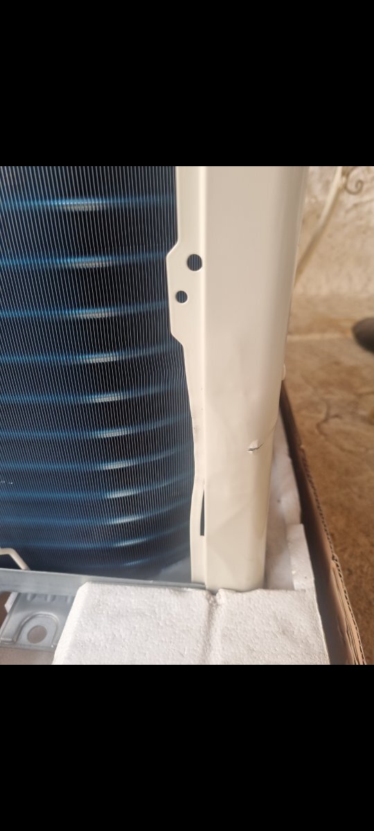

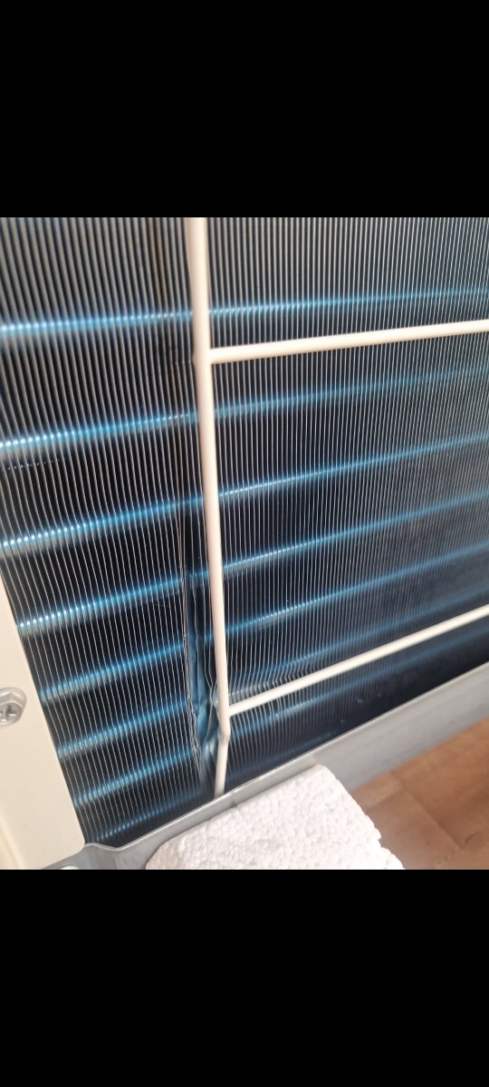

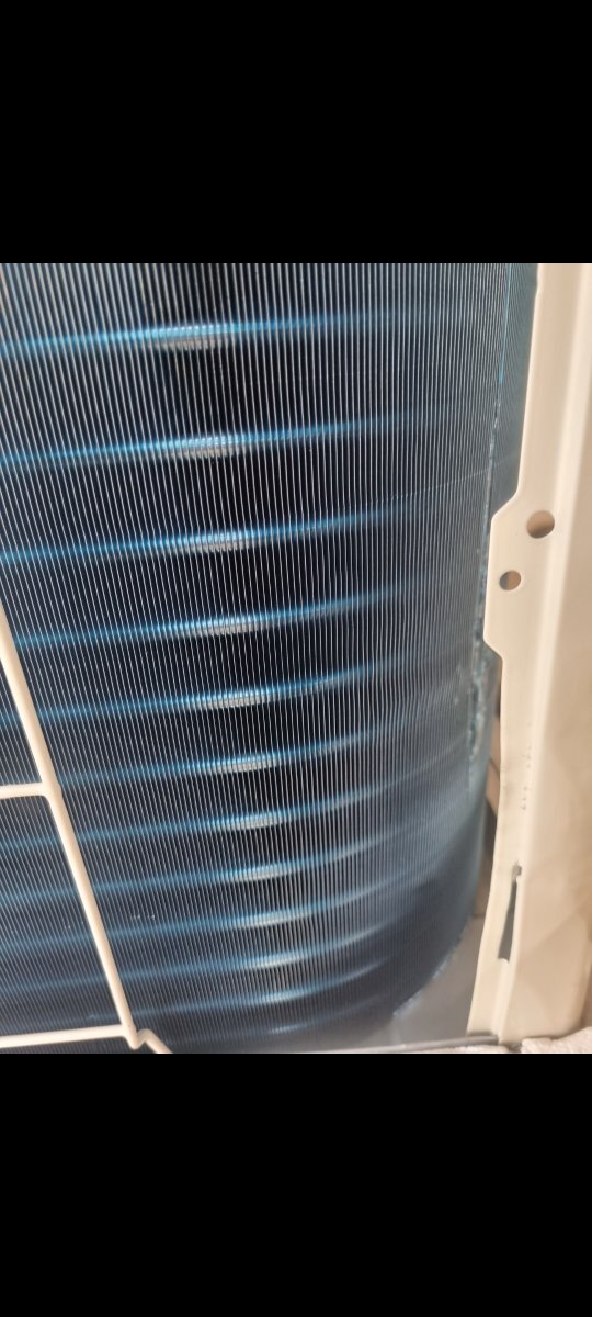

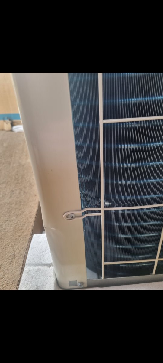

Θέλω την γνώμη σας. Αγόρασα από Κωτσο Σείριο το daikin perfera atxm50n. Είναι η τελευταία σειρά που έχει φτιαχτεί Τσεχία, από το  R και μετά είναι Τουρκία από όσο διάβασα. Η εξωτερική μονάδα ήταν σφραγισμένη,όταν την άνοιξα έχει τα 2 χτυπήματα που φαίνονται στις φωτογραφίες. Στην αγορά μετά από παζάρια μου έβαλαν τζάμπα το total support. Πιστεύετε αξίζει να ασχοληθώ για αντικατάσταση ή ούτε καν? Αυτό που σκέφτομαι μόνο είναι ότι πες και δεχθούν αντικατάσταση θα μου στείλουν το r που διαβάζω ότι είναι υποδεέστερο....ποια η γνώμη σας ?

1 ώρα πριν, anestispro είπε
Δεν επηρεάζει κάπου την απόδοση αλλά προσωπικά θα ζητούσα αντικατάσταση.
Edit
Ώπα. Από Σείριο το πήρες; Αφού το ξέρεις ότι θα είχε χτυπηματακια κτλ Μην ασχοληθείς.

1 ώρα πριν, liakjim είπε
Edit
Από Σείριο μεν, αλλά σαν εκθεσιακό δε. Η εξωτερική μονάδα ήταν σφραγισμένη από το εργοστάσιο, φαινόταν. Η εσωτερική που είχε ανοιχτεί, μου άνοιξαν το κουτί (που φαινόταν ότι είχε ανοιχτεί) και μου έδειξαν κανονικά την εσωτερική μονάδα. Απλά δεν έχω ξαναπάρει από Σείριο και δεν ξέρω τη πολιτική ακολουθούν.  Τα perfera που κατασκευάζονται Τουρκία πλέον πιστεύεις ότι έχουν υποδεέστερη ποιότητα από τα ευρωπαϊκά?
