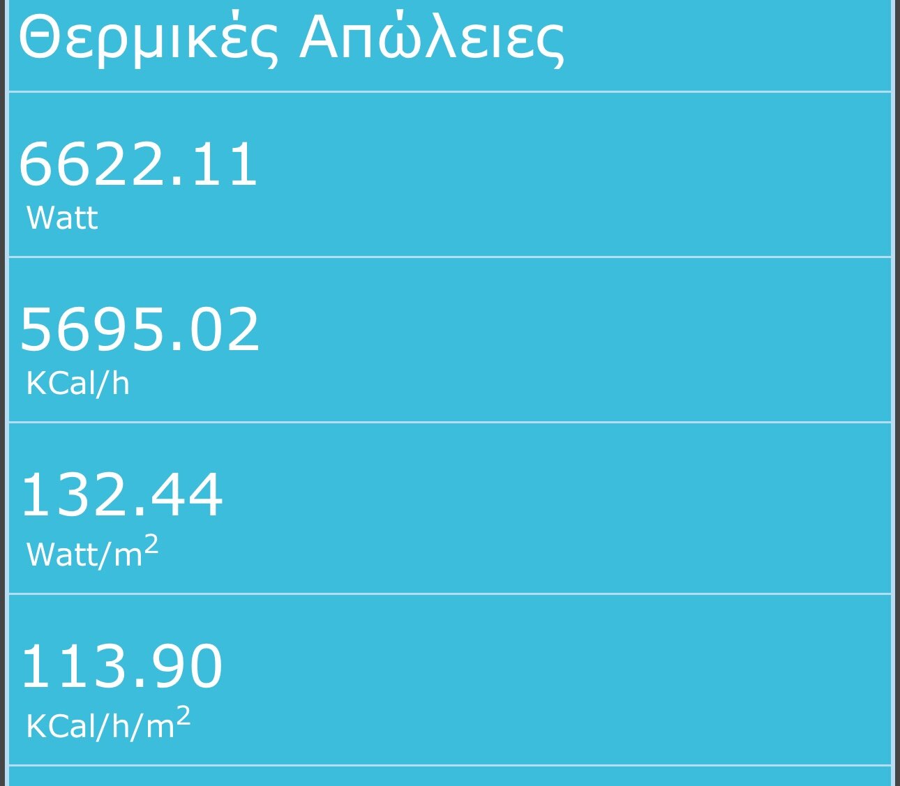

  10. Τέλος για να δοθεί μια αίσθηση του χώρου, αναφέρουμε τις απώλειες του χώρου μας με χρήση του παρακάτω εργαλείου ΥΠΟΛΟΓΙΣΜΟΥ ΘΕΡΜΙΚΩΝ ΑΠΩΛΕΙΩΝ με θερμοκρασία που θα θέλαμε να έχουμε για θέρμανση ακόμα και αν θέλουμε μόνο ψύξη. Το εργαλείο θα πρέπει να χρησιμοποιηθεί ΜΟΝΟ για τον χώρο που θα καλύψουμε (αν δεν είναι ενιαίος ή πολλοί χώροι τότε τρέξιμο για κάθε χώρο ξεχωριστά ). Σώζουμε τη σελίδα σε txt και επισυνάπτουμε τις 4 πρώτες τιμές και γράφουμε τι επιθυμητή θερμοκρασία βάλαμε: Δεν ξέρω αν έκανα σωστά τους υπολογισμούς, αλλά παραθέτω και τα αποτελέσματα.
  11. Θερμικές Απώλειες
  12.
Ξανατρέξτο προσεκτικά με σωστά στοιχεία. Διαστάσεις σε μέτρα κλπ.
(για τα δεδομένα που έβγαλες παραπάνω, θέλεις γύρω στα ενενήντα 18άρια ..!  😁)

@hermesp, δες λίγο τις οδηγίες από το ερωτηματολόγιο και δες ξανά τις επιλογές σου. Αν έχεις αμφιβολίες, δείξε μας τι έβαλες στην εφαρμογή με τις απώλειες.

Ελπίζω να το έκανα σωστά τώρα, έγραψα το ύψος σε cm πριν. τώρα το έκανα σε μέτρα.
Αυτά είναι 50τμ.
Αναφέρεσαι σε σαλόνι + κουζίνα;
Υπάρχει η δυνατότητα να μας φτιάξεις μια πρόχειρη κάτοψη του σπιτιού για να καταλάβουμε τι ψάχνουμε;

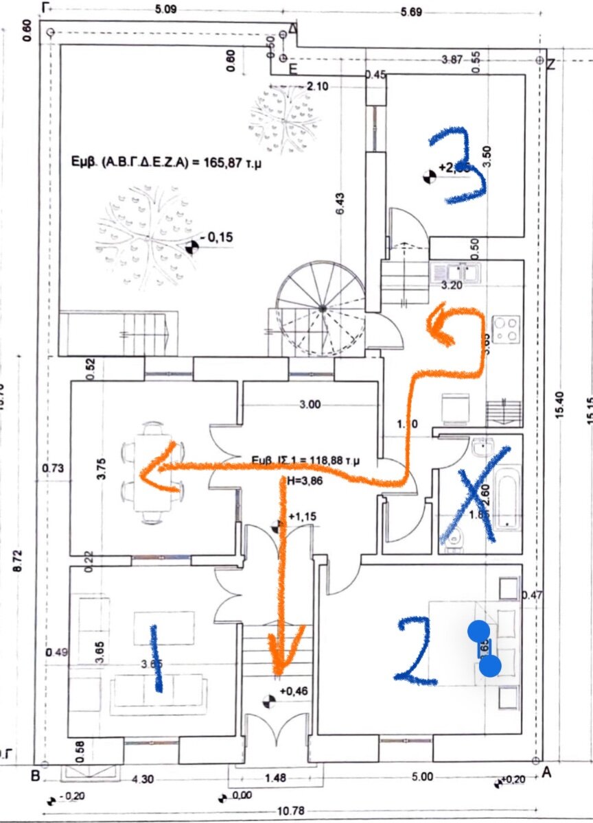

ευχαριστώ για την απάντηση. με πορτοκαλί σχεδίασα τον τρέχοντα ημι ενιαιο χώρο. τα 3 υπνοδωμάτια είναι αριθμημένα με μπλε. ο πορτοκαλί ανοιχτός χώρος είναι περίπου 45 τμ μαζι με την κουζινα . ιδανικά θέλω να ζεστάνω και να ψύξω τους κύριους χώρους η κουζίνα δεν είναι απαραίτητη, αλλά αν φτάσει και εκεί είναι ένα θετικό. Τα δωματια θα τους βαλω 1 unit στο καθενα. Ευχαριστο .  (Μερικη μου ηπανε να βαλω αντλια θερμοτητας με fan coil αλλα ειναι πολυ ακριβω πραγμα. )

Είναι 5 ανεξάρτητοι χώροι. Δεν θα καλυφθείς με ένα μεγάλο και 3 μικρότερα.
Αν θες μίλα και με έναν μηχανικό, ίσως σε συμφέρει μακροπρόθεσμα η αντλία.
Σε κλιματιστικά δεν βλέπω πως θα το γλιτώσεις να μην πας σε 5 σπλιτάκια.
Από μοντέλα γενικά πάμε στα toshiba yukai (arata από κώτσο) και ανεβαίνοντας στο μπάτζετ πάμε στο toshiba edge white / black.
Από btus ίσως κάπου σε παίρνει για 10άρια, αλλού για 13άρια. Τρέξε το utility για κάθε χώρο ξεχωριστά (εμβαδό, ανοίγματα, παρακείμενοι χώροι κτλ) και δες τι θα σου βγάλει.
Άποψή μου είναι να προσλάβεις έναν μηχανικό.

Ευχαριστώ για την απάντησή σου. δεν φαίνεται από την κατόψι αλλά όλες οι περιοχες που ζωγράφισα με πορτοκάλι είναι ανοιχτές τώρα. δεν υπάρχουν πόρτες που χωρίζουν τους χώρους. της έχω αφαιρέσει όλες.

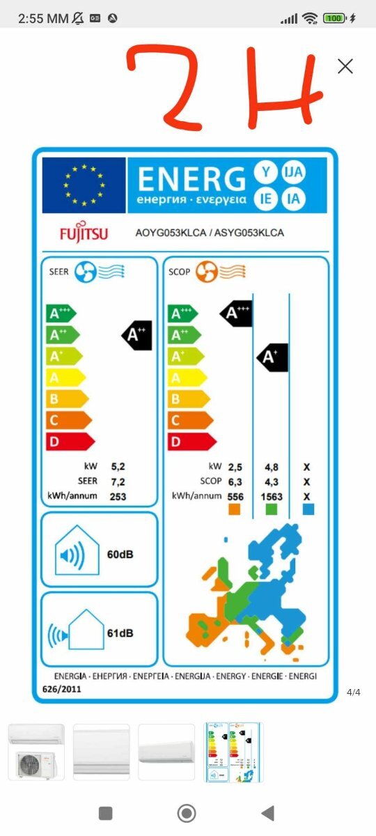

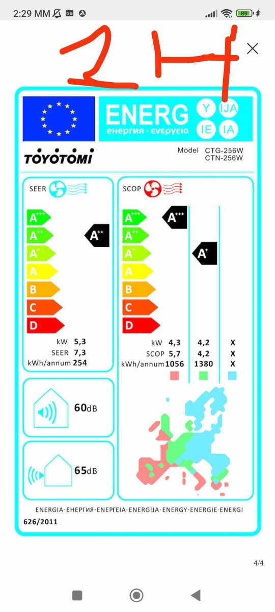

α)τι ακριβώς είναι η ψυκτική και θερμική ισχύ, 5,3 και 4,3 kw, αντίστοιχα, ως αυτές εμφαίνονται στη παρακάτω φωτογραφία; (Πρώτη φωτογραφία)
β)τι παραπάνω έχουν σαν δυνατότητες μηχανήματα με ισχύ μεγαλύτερη έναντι άλλων μηχανημάτων του ανταγωνισμού και
γ)έχοντας δει κλιματιστικά άλλων κατασκευαστών που έχουν ίση η μικρότερη ενεργειακή κλάση από αυτό που έχω στη κατοχή μου, πώς γίνεται το δικό μου να έχει ως κατανάλωση περισσότερες kw (αναφέρομαι κυρίως στην κατανάλωση θέρμανσης) από ότι τα προαναφερθέντα; (Δεύτερη φωτογραφία)
Ευχαριστώ πολύ εκ των προτέρων!!

Ακόμα και αν έχεις βγάλει τις πόρτες, δεν έχεις κολώνες; Δεν έχει διαμόρφωση το ταβάνι με εσοχές; Οι πόρτες αποκλείεται να πάνε μέχρι τέρμα πάνω στο ταβάνι (αν και δεν ξέρω πως είναι τα σπίτια του μεσοπολέμου), αλλά με τόσο ψηλό ταβάνι που έχεις , θεωρώ ότι ο αέρας θα εγκλωβίζεται ψηλά και απλά θα σβήνει το κλιματιστικό που θα βρίσκεται ας πούμε στον χώρο του σαλονιού. Δεν θα ταξιδεύει η ζέστη και αλλού.

Ρίξε μια ανάγνωση στο sticky, λέμε κάποια πράγματα εκεί.
Επίσης οι ετήσιες κιλοβατώρες είναι ο λόγος της πράξης (pdesign*1400)/scop, όπου 1400 είναι οι ώρες λειτουργίας της χειμερινής περιόδου βάσει προτύπου στο θερμό (και στο average), όπου θερμό είναι η Αθήνα (πάλι βάσει προτύπου).
