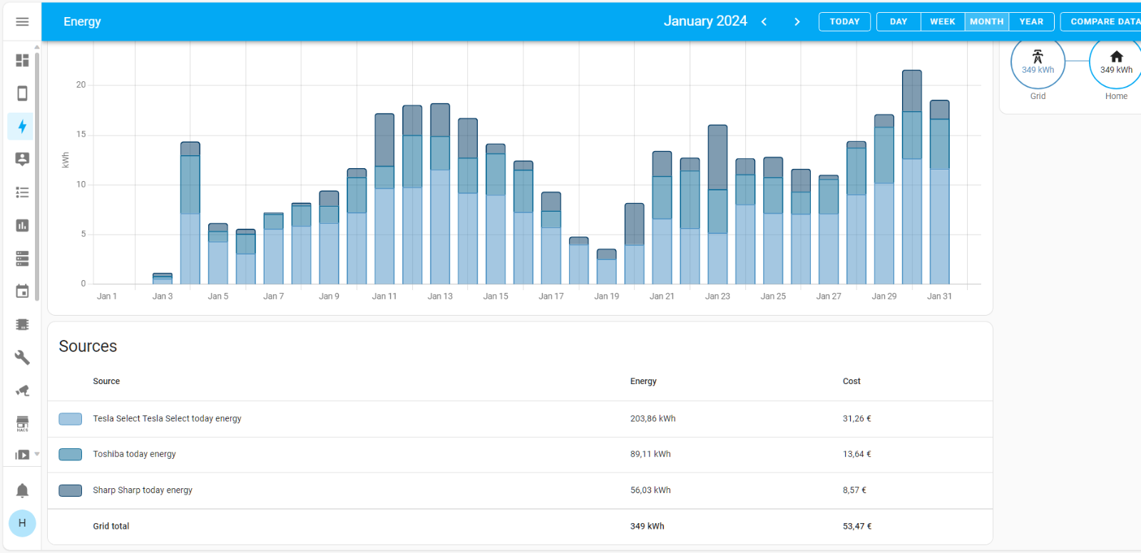

27 λεπτά πριν, tolispolo είπε
Κατανάλωση Ιανουαρίου τριών κλιματιστικών σε 85 τετρ.  στον Πειραιά. Μέση θερμοκρασία σπιτιού  από 21 - 22,5.
1) Τesla TA53FFUL-1832IAW 18000 BTU. 24ωρη λειτουργία με ζητούμενη από 20 (όταν λείπουμε και μετά τα μεσάνυχτα) ως 23
2) Toshiba Yukai RAS-13E2AVG-E. Λειτουργία από 07:00 - 24:00 με ζητούμενη απο 21 ως 23 (στα κρύα)
3) Sharp AY-XP9RMR 9000 btu. Λειτουργία 3  με 4 ώρες τα απογεύματα κυρίως με ζητούμενη 21 ως 24
Να υπενθυμίσω πως εγινε εκ νεου εγκαταστάση του Tesla στις 23/1.
0,15€ την έβαλες την KWh; Έχεις ΚΟΤ ή κάτι τέτοιο;

2 λεπτά πριν, liakjim είπε
ειχε μεινει απο το παλιο online το καλό.....εχω και νυχτερινο και ηταν στο περιπου...

1 ώρα πριν, tolispolo είπε
Το γράφημα σε τί software είναι;
