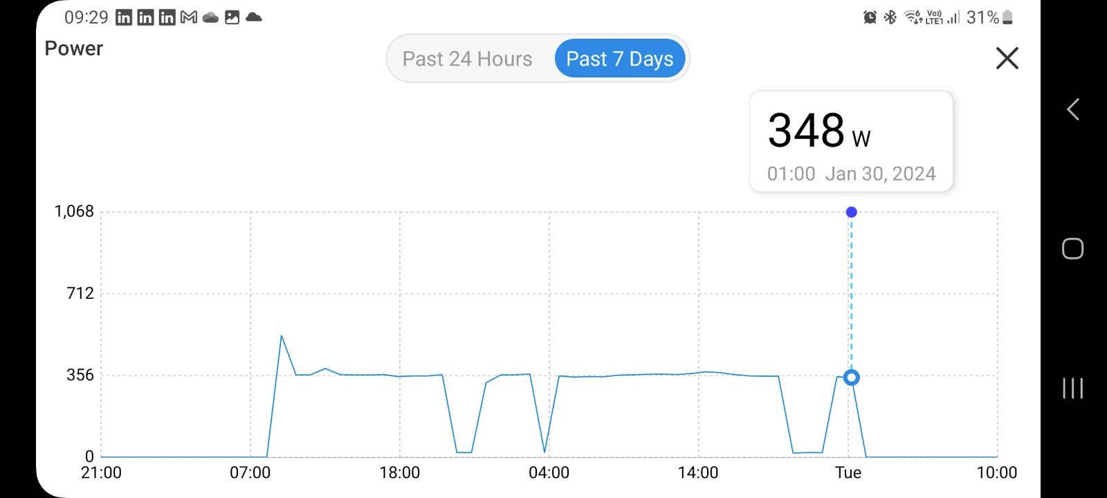

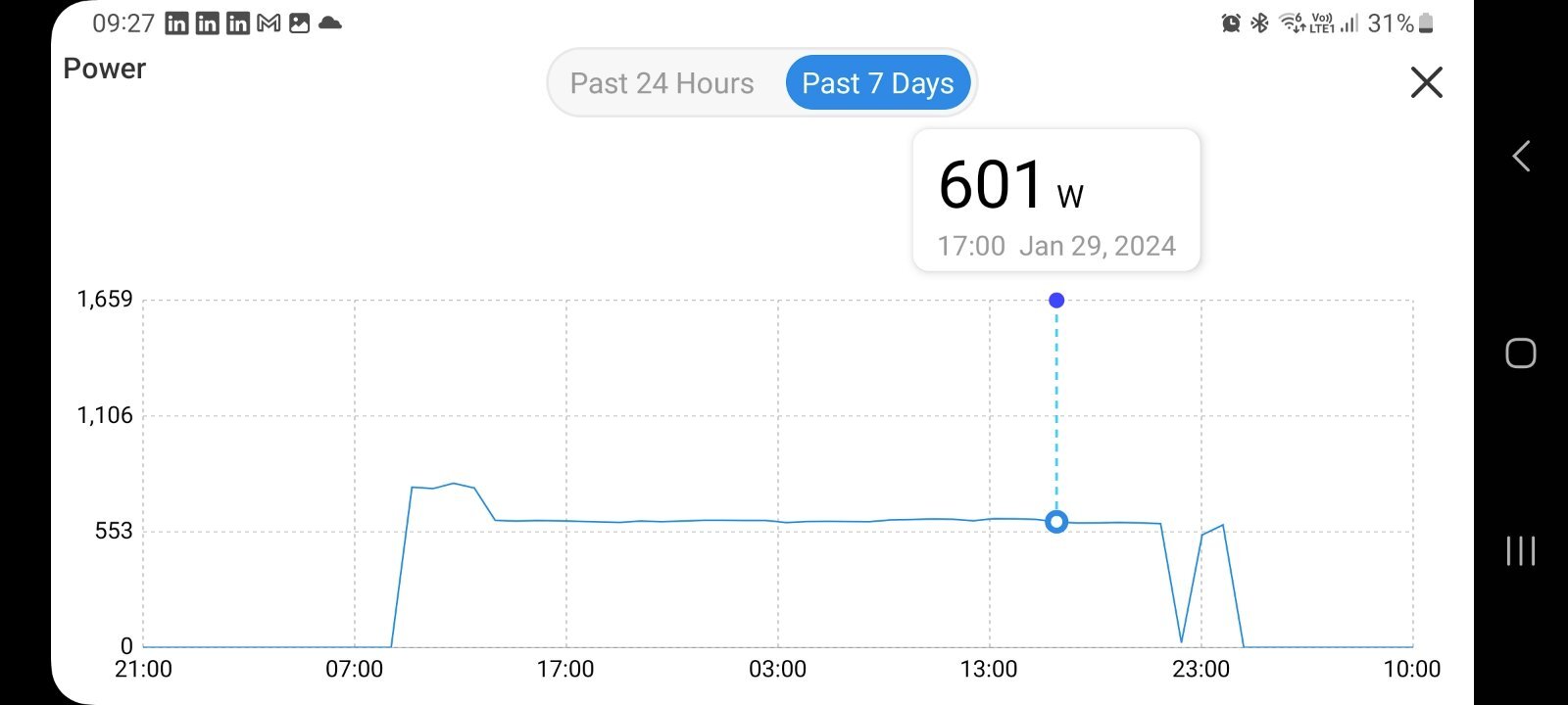

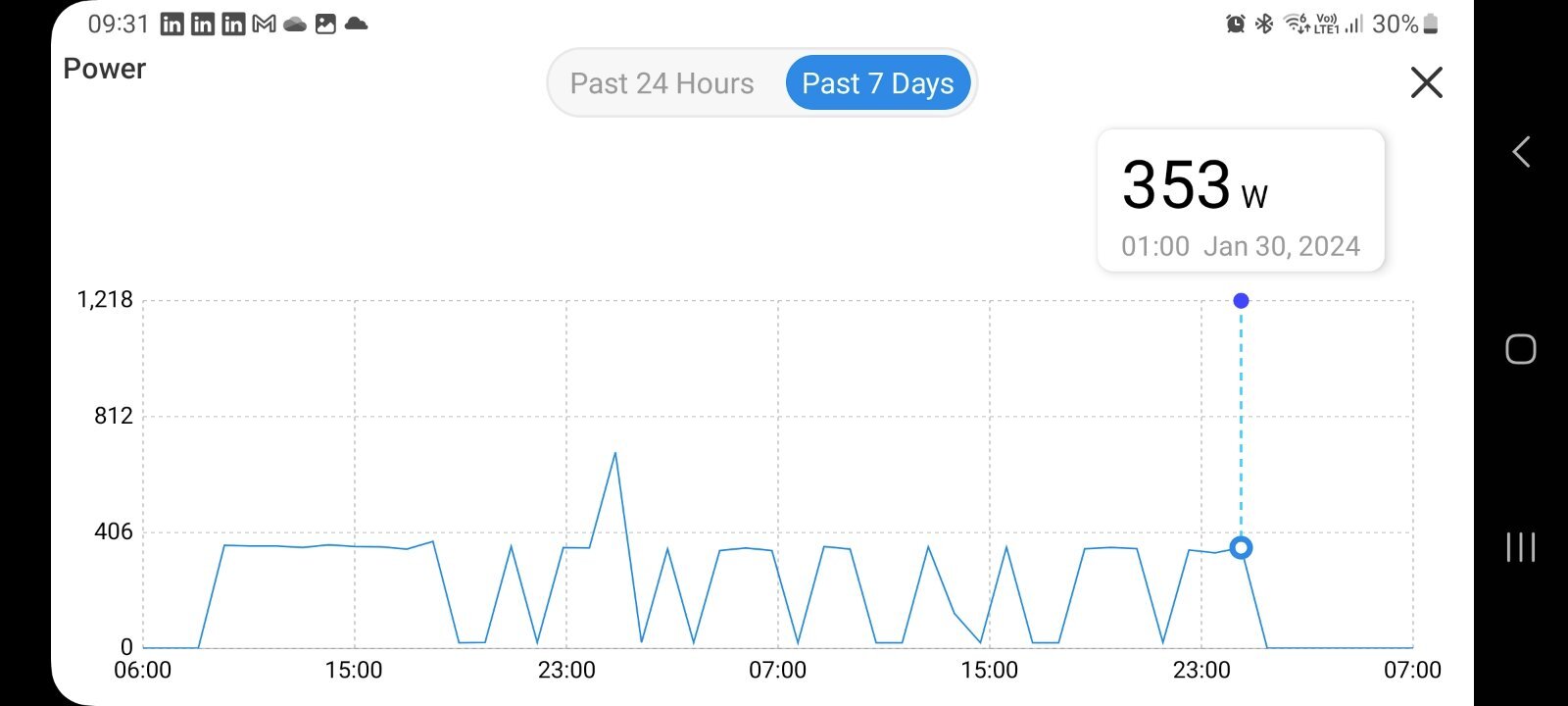

Υπάρχει περίπτωση να γνωρίζουμε ποιά είναι τα ελάχιστα watt που έχει την δυνατότητα να πέσει ενα AC? (Το MszBT25VG στην περίπτωση μου)
Δεν έχω δει ποτέ κάτω από 280watt.
Ακόμα και σε συνθήκες που μπαίνει σε onoff συνεχώς.

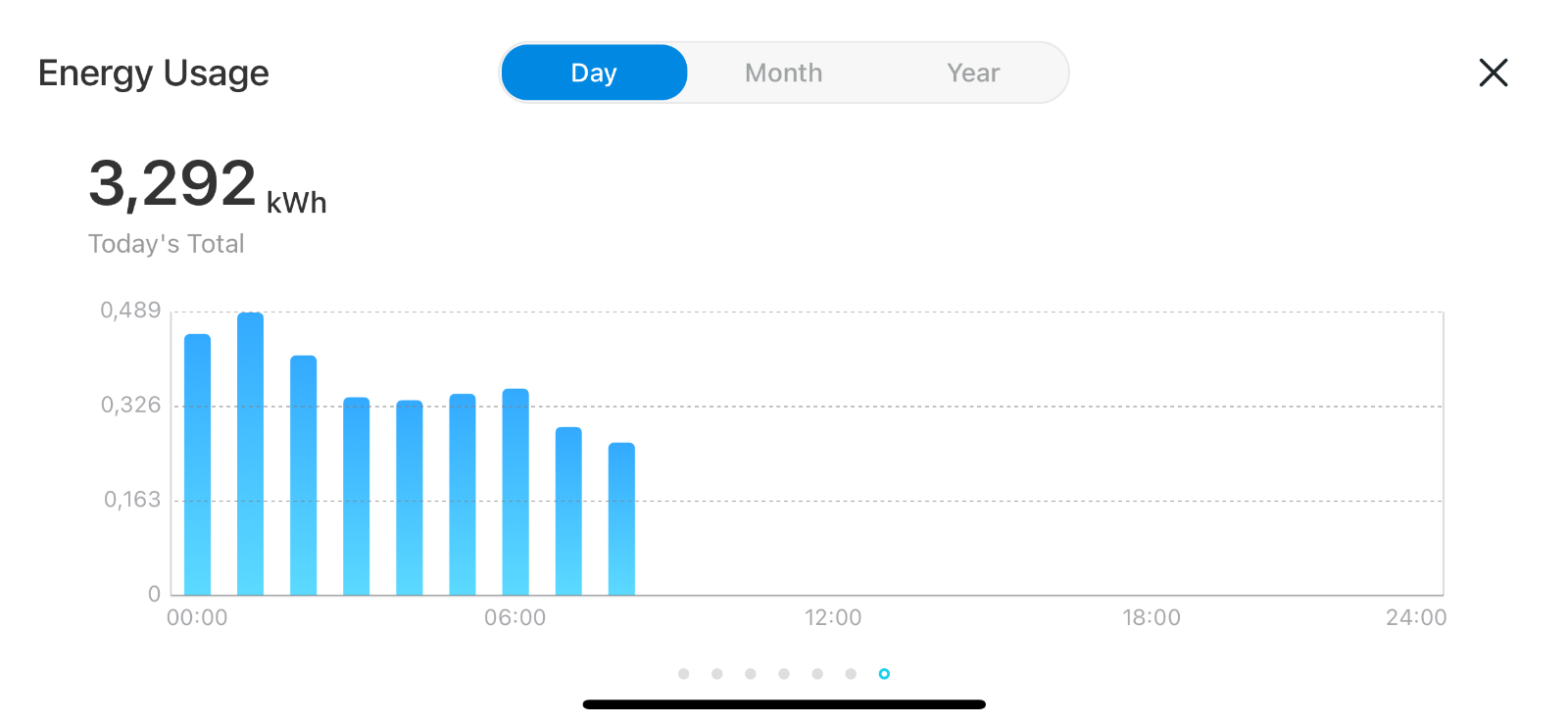

Είναι δυνατόν το υπνδωμάτιο (11 m2)  που ειναι κολλητά με σαλοτραπεζαρία (35 m2) (ίδιο προσανατολισμό, και στο ίδιο μπαλκόνι οι μονάδες) το Mitsubishi να δίνει συνεχώς +50% κατανάλωση απο το Toshiba Edge 18.000 btu του σαλονιου?

20 λεπτά πριν, omrtlegol είπε
Καλημέρα παιδιά,
Ευχαριστώ πολύ για τον χρόνο σας και την συμβουλή σας οπως και να χει ;)

5 minutes ago, liakjim said:
Αν δεν το έχεις δει παρακάτω ίσως να μην πηγαίνει. Δοκίμασε πάντως να δεις τι θα κάνει αν βάλεις τον ανεμιστήρα σε υψηλή ταχύτητα και την περσίδα σε διαγώνια θέση ( 45 μοίρες ).
Την κατανάλωση πάντως την κοιτάμε σε kWh όχι σε στιγμιαία Watts. Καίει λοιπόν περισσότερες kWh το Mitsubishi σε σχέση με το Toshiba;
Την στιγμιαία την μελετώ υπο το πρίσμα της "ποιότητας του inverter".

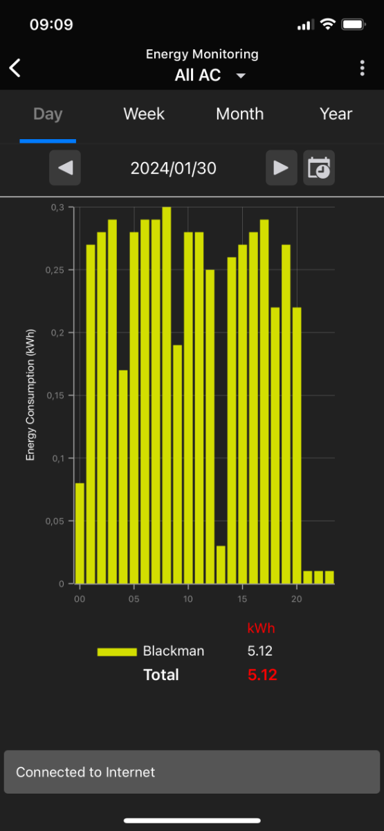

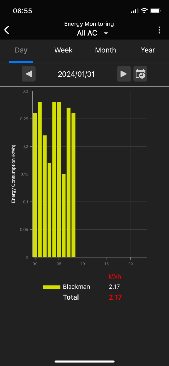

Όσο αφορά την κατανάλωση λοιπόν, το Mitsubishi παρόλου που είναι σε μικρό δωμάτιο και 9άρι με ζητούμενη 17-18 δίνει τα παρακάτω. Βάζω και το Toshiba με ζητούμενη 19-20.
Και στα δύο να τονίσω ότι ο ανεμιστήρας είναι μόνιμα στο auto.

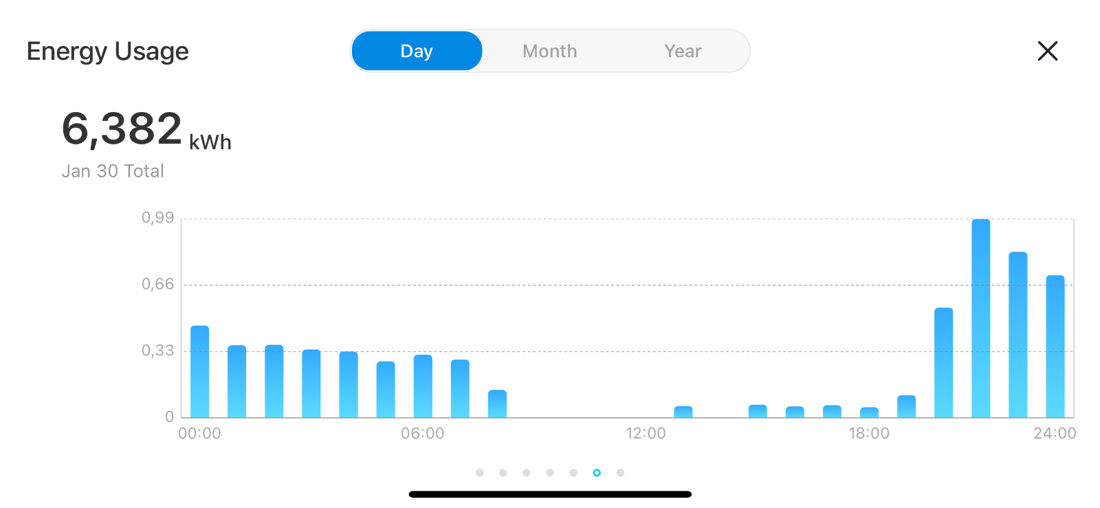

Κατανάλωση τριών Toyotomi Umi από 28 Ιανουαρίου 10:00 εώς 30 Ιανουαρίου 1:00 το πρωί (είχα σκάσει). Ζητούμενη 20 (στα κλιματιστικά, δε χρησιμοποίησα i-sense) θερμοκρασία σπιτιού από 20 εώς 22. Περιοχή κέντρο Αθήνας σε πολυκατοικία κατασκευής 1998 και το διαμέρισμα εκτεθειμένο από 3 μεριές.
Σαλόνι 35 τμ, fan auto, περσίδες τέρμα κάτω
umi utn-17ap
umi utn-09ap Ανεμιστήρας στη μεσαία σκάλα και περσίδες μια θέση πιο πάνω από το τελείως κάτω (Αν το βάλω auto  και τελείως κάτω ο αέρας μαζεύεται αμέσως πάνω και κάνει off)

1 λεπτό πριν, omrtlegol είπε
Το κάτω είναι το Toshiba ; Αν ναι χρειάζεται να κάψει παραπάνω ( ως ήταν αναμενόμενο).
Συνδέστε για να σχολιάσετε
Κοινοποίηση σε άλλες σελίδες
Όχι, τα μπλέ ειναι το mitsubishi τα κιτρινα το toshiba. Τα 2 πρώτα είναι σημερινα, τα 2 κάτω ειναι χθεσινα.

5 λεπτά πριν, tuboflo είπε
umi utn-17ap
Γραφείο 10τμ:
Δωμάτιο 10τμ:
Κλασική συμπεριφορά gree.
Ως φασονάκια gree, ίσως να δοκίμαζες τα test mode που έχουν αναφερθεί στις προηγούμενες σελίδες.
(Δεν το διευκρίνησα και εγώ :( )
Δηλαδή Mitsubishi 3.3 kwhr για 17oC στο υπνοδωμάτιο, την ίδια ώρα σαλοτραπεζαρία 2,2kwhr για 19oC το Toshiba.
3 λεπτά πριν, omrtlegol είπε
Ίδια ζήτηση και ίδιο τελικό αποτέλεσμα θερμοκρασίας στον εκάστοτε χώρο;
Οι ζητούμενες θερμοκρασίες επιτυγχάνονται και στους δύο χώρους.
Τώρα το είδα.
Αν η εγκατάσταση έχει γίνει σωστά, με αντλία κενού, αποστάσεις κτλ, μιλάμε τότε για ένα μέτριας απόδοσης μηχάνημα.
