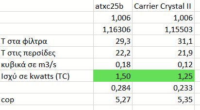

@MikhailBakurin
Εξωτερική 9C, daikin και carrier σε high ανεμιστήρα. Έχει γίνει διορθώση και στο air density.
Το κινεζάκι δεν τα πήγε καθόλου άσχημα ->
Επεξ/σία από liakjim
3 minutes ago, liakjim said:
@MikhailBakurin
Εξωτερική 9C, daikin και carrier σε high ανεμιστήρα. Έχει γίνει διορθώσεις και στο air density.
XAXAΧΑ πολύ κοντά στις δικές μου μετρήσεις αγαπητέ! Εγώ με 10,5 εξωτερική, μέτρησα 6 πριν λίγες μέρες.
Απλά έχω την αίσθηση ότι εκτοξεύεται στα 12-13, γι' αυτό και σου είπα να ελέγξεις αν μπορείς αύριο, που είναι η τελευταία μέρα του προσεχούς διαστήματος που θα έχουμε τέτοια ευκαιρία.

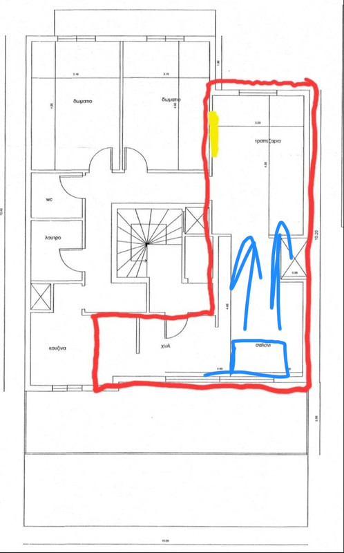

Καλησπέρα στην παρέα. Ψάχνομαι για κλιματιστικό και θέλω την βοήθεια σας.
Παρακάτω έχω σχέδιο του διαμερίσματος και με ενδιαφέρει να καλύψω σαλονοτραπεζαρία- κουζίνα που είναι γύρω στα 30τμ. Την θέση που θα μπει την έχω σημειώσει με κίτρινο. Εκεί υπάρχει πρίζα και είναι ελεύθερος ο χώρος.
Έχω δει το παρακάτω https://www.skroutz.gr/s/9496876/Toyotomi-Kuro-TKN-TKG-671R32-Klimatistiko-Inverter-24000-BTU-A-A-me-Ionisti-kai-WiFi.html  πιστεύετε με καλύπτει?
  1. Ανώτατο διαθέσιμο ποσό : 1000€
  2. Νέα αγορά
  3. Επιθυμητό κατάστημα ή τύπος καταστήματος (πχ μεγάλη αλυσίδα που συνήθως έχουν αυξημένες τιμές αλλά έχουν ευκολίες πχ τρόπος πληρωμής με δόσεις, ανακύκλωση παλιού κλιματιστικού , δωρεάν εγκατάσταση κτλ): Public
  4. Χρήση κλιματιστικού προσδιορίζοντας αν είναι για αποκλειστική ψύξη, θέρμανση ή και τα δύο (πχ 20% ψύξη / 80% θέρμανση): 90% ψύξη / 10% θέρμανση
  5. Συχνότητα χρήσης: περιστασιακή πηγή ψύξης
  6. Αναφέρουμε αν έχουμε και αν μπορούμε να χρησιμοποιήσουμε και εναλλακτικό τρόπο θέρμανσης πχ λέβητας πετρελαίου : Ύπαρξη λειτουργικού λέβητα αερίου κ΄ τζάκι
  7. Χώρος που θα τοποθετηθεί με προσδιορισμό αν θα είναι ενιαίος πχ σαλονοκουζίνα, υπνοδωμάτιο, τραπεζαρία κτλ : Ενιαίος χώρος ~30τμ σαλόνι-τραπεζαρία-κουζίνα. (σχήμα Γ')
  8. Τοποθεσία προσδιορίζοντας ελάχιστες και μέγιστες θερμοκρασίες: Αθήνα (Καλλιθέα) avrg min 5-10 χειμώνα, avrg max 35 καλοκαίρι
  9. Απαραίτητα, επιθυμητά και αδιάφορα features πχ wifi, ιονιστής,  μεγάλη εγγύηση, αθόρυβο κτλ: Απαραίτητα μεγάλη εγγύηση, επιθυμητό να είναι αθόρυβο και να έχει wifi.
  10. Πληροφορίες περί μονώσεων, κουφώματα, ιδιαιτερότητες χώρου, προσανατολισμό, (πχ έντονη ηλιοφάνεια, ψηλοτάβανο, μαγαζί με ανοιχτές πόρτες κτλ): Πολυκατοικία του ΄75, 5ος όροφος με ταράτσα από πάνω, αλλά ψευδοροφή ολος ο χώρος, ανατολικός + δυτικός προσανατολισμός, κουφώματα αλουμινίου με διπλά τζάμια (χωρίς θερμοδιακοπή????)

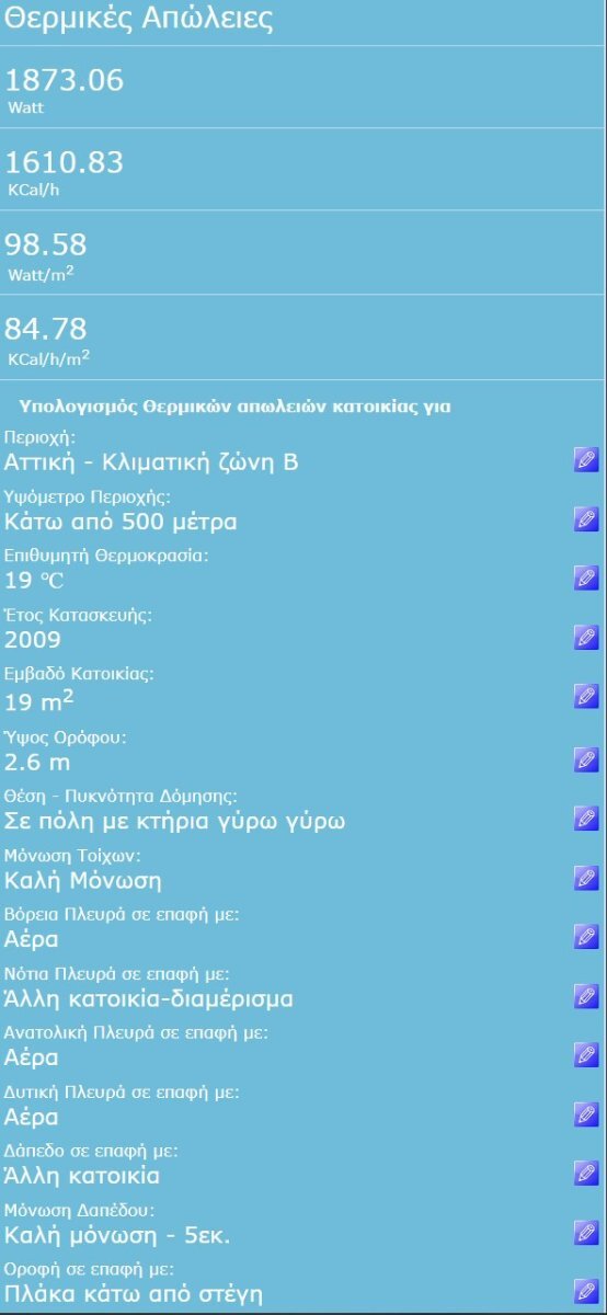

  11.  7599,65 Watt
  12.  6535.70 KCal/h
  13.  217.13 Watt/m2
  14.  186.73 KCal/h/m2

https://voyias.gr/climaunit/κλιματιστικό-τοίχου-inverter-22000-btu-toshiba-σειρά-edge-white-ras-b22g3kvsg-e-ras
Η θέση είναι λάθος, θα πρέπει να κοιτάει στη μεγάλη διάσταση.
12 λεπτά πριν, liakjim είπε
Δυστυχώς δεν μπορεί να μπει διαφορετικά καθότι υπάρχει μπαλκονόπορτα και και ρόλο από έξω, και λόγω ψευδοροφής δεν έχω αρκετό ωφέλιμο ύψος να το έβαζα έστω από πάνω.

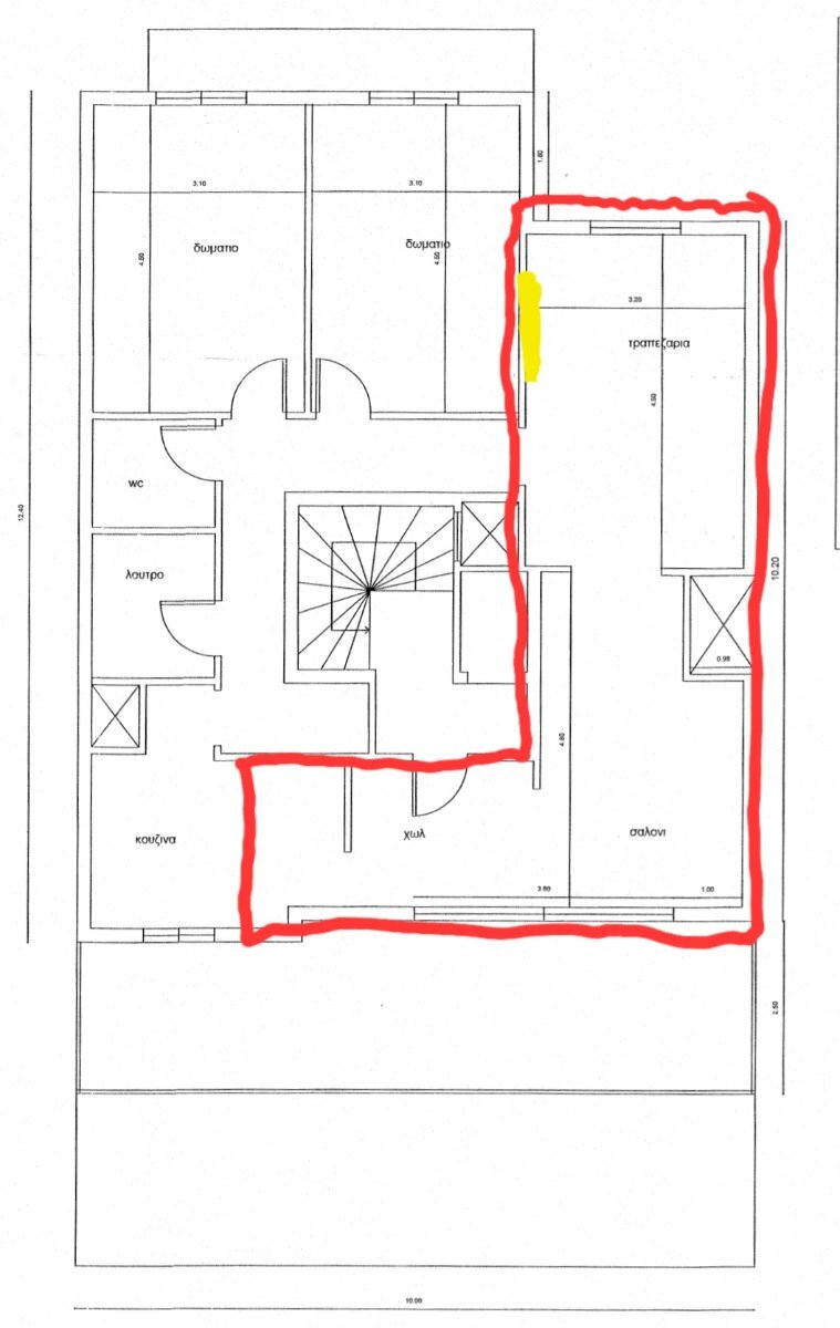

5 λεπτά πριν, mitsakos.NRG είπε
Εκεί;
Screenshot-2024-01-26-23-50-54-93-3aea4a

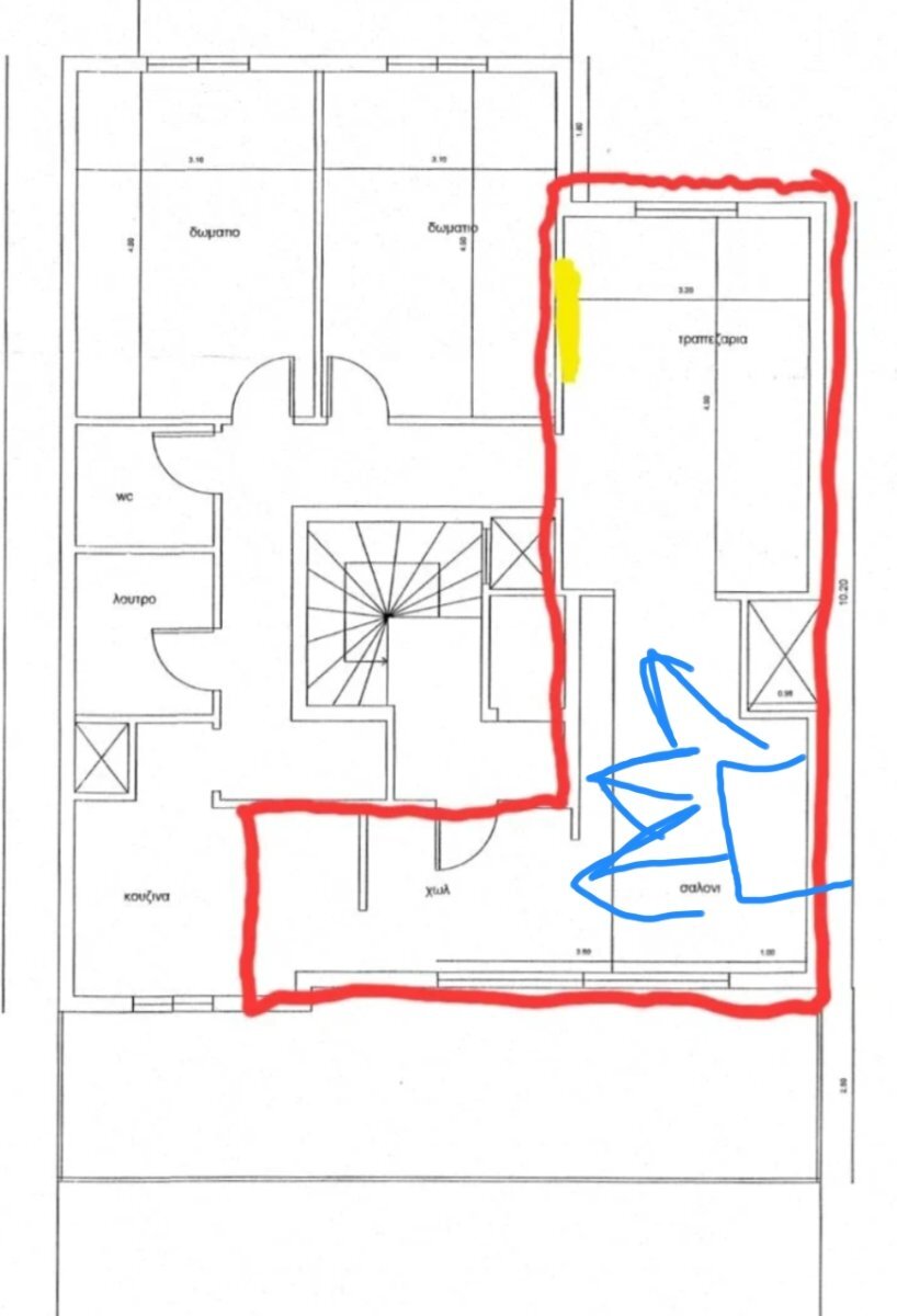

1 λεπτό πριν, liakjim είπε
Εκεί;
Το ιδιο. Μπαλκονόπορτες αντικριστές. Το γνωρίζω ότι θα ήταν το ιδανικο αλλά δυστυχώς είμαι περιορισμένος στον χώρο.
2 λεπτά πριν, mitsakos.NRG είπε
Ούτε εδώ;
