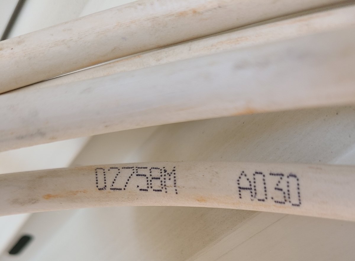

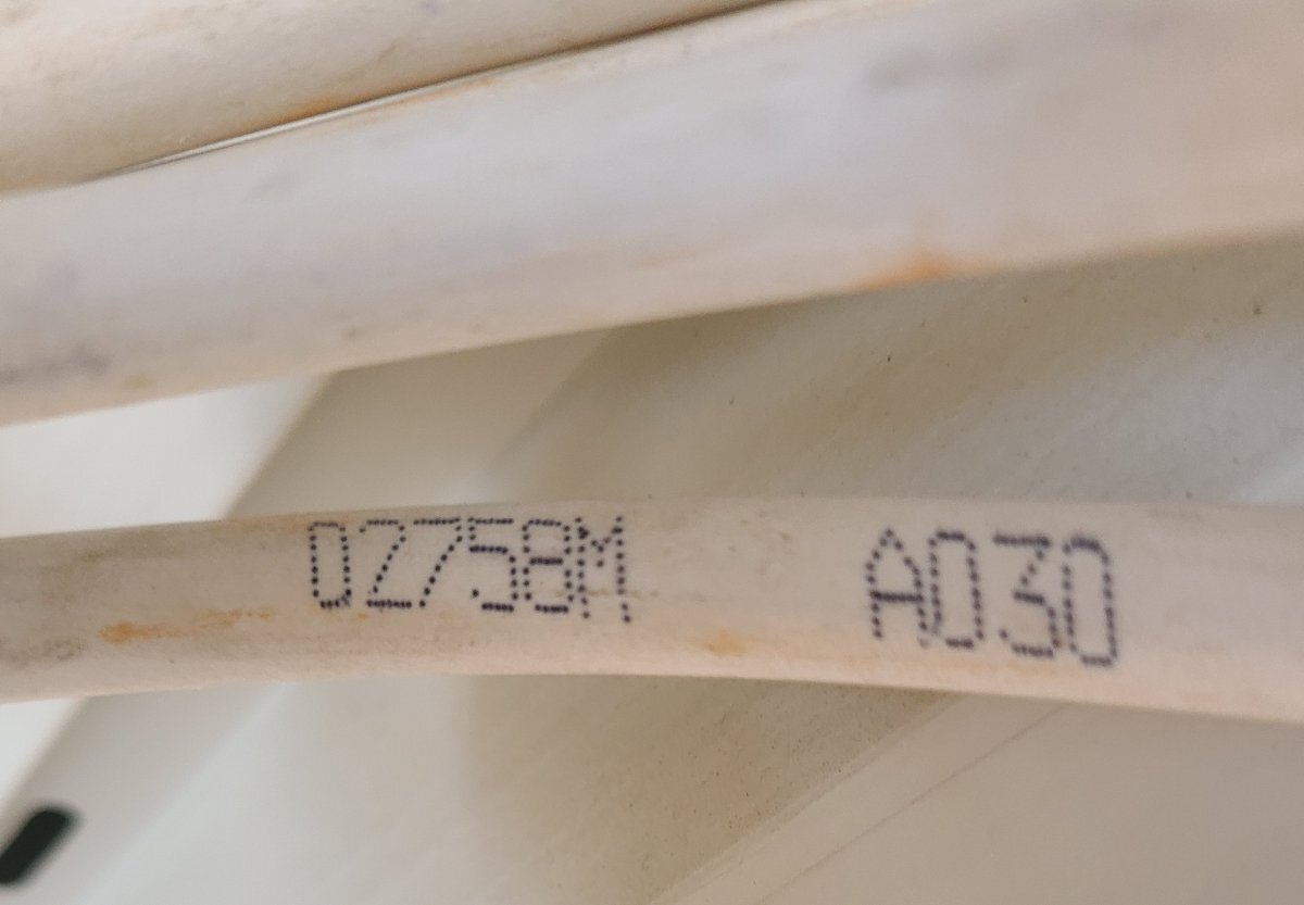

Καλημέρα σας, πριν σας ρωτήσω για τα κλιματιστικά, τι καλωδίωση ρεύματος χρειάζεται για 21000 btu και πάνω;
Έχω αυτό το καλώδιο στις εικόνες παρακάτω.
Μήπως ξέρετε αν είναι 3x2,5 και ασφάλεια 20 amber;
Αν όχι τι καλώδιο έχω με αυτά που γράφει πάνω του;
Αρχικά το καλώδιο που έχεις δεν ξέρω τι είναι..
Από 18.000btu και πάνω, συνήθως η παροχή είναι 3Χ2.5, εφόσον μιλάμε για τύπου split.
Ίσως σε κάποια πολύ μεγάλα, ή μεγάλα μήκη καλωδίων (λόγω πτώσης τάσης)να θέλει και 3Χ4, πάντα διατομές επιλέγουμε ανάλογα με τις οδηγίες του εγχειριδίου εγκατάστασης και ασφάλεια στον πίνακα σύμφωνα με τα εθνικά πρότυπα, όπου το 3Χ2.5 ΠΡΕΠΕΙ ΝΑ ΑΣΦΑΛΙΣΤΕΙ ΜΕ 16Α (ΠΟΤΕ 20Α), ομοίως το 3Χ4 με 20Α.
Προσωπικά σε τέτοιες εφαρμογές χρησιμοποιώ παροχής ΝΥΥ 3Χ2.5 (μονόκλωνο) γιατί στα εύκαμπτα κανένας δεν βάζει ακροχιτώνια, για καλύτερες συνδέσεις..
Το καλώδιο πως μπορώ να καταλάβω τι είναι; Μήπως από αυτά που γράφει είναι 2x0.75;
Με είπε ο ηλεκτρολόγος ότι είναι για 18000 btu κλιματιστικό και πάνω και μόλις του είπα αν είναι 3x2,5 με λέει πως είναι τέτοιο και πως είναι σίγουρος. Στον κεντρικό πίνακα μου το σύνδεσε απευθείας και να παίρνει με ξεχωριστή καλωδίωση φυσικά, αλλά χωρίς κάποιο διακόπτη ώστε να τον ανοίγω και να τον κλείνω.
Θα έχω κάποιο θέμα γενικότερα όπως το βλέπεις ή όχι;
2 ώρες πριν, oleff είπε
Αυτό που λέει είναι να μέτρα (μήκος)
Όχι δεν είναι 2Χ0.75, ίσως λέει έναν άλλο κωδικό με το νέο πρότυπο ονοματολογίας, πχ Η05κατι
Τι εννοείς το σύνδεσε απευθείας, δεν καταλήγει σε κάποια 16αρα ασφάλεια;

Στις 28/5/2023 στις 8:37 ΠΜ, Kozanitis1 είπε
Όχι έκανε μόνο μια γείωση κ καταλήγει απλά στον πίνακα με τους διακόπτες όλο το καλώδιο, χωρίς να έχει δικό του διακόπτη ασφαλείας να τον ανεβάσω ή να τον κατεβάσω αποκλειστικά και μόνο για το κλιματιστικό. Χρειάζεται κάτι διαφορετικό;
