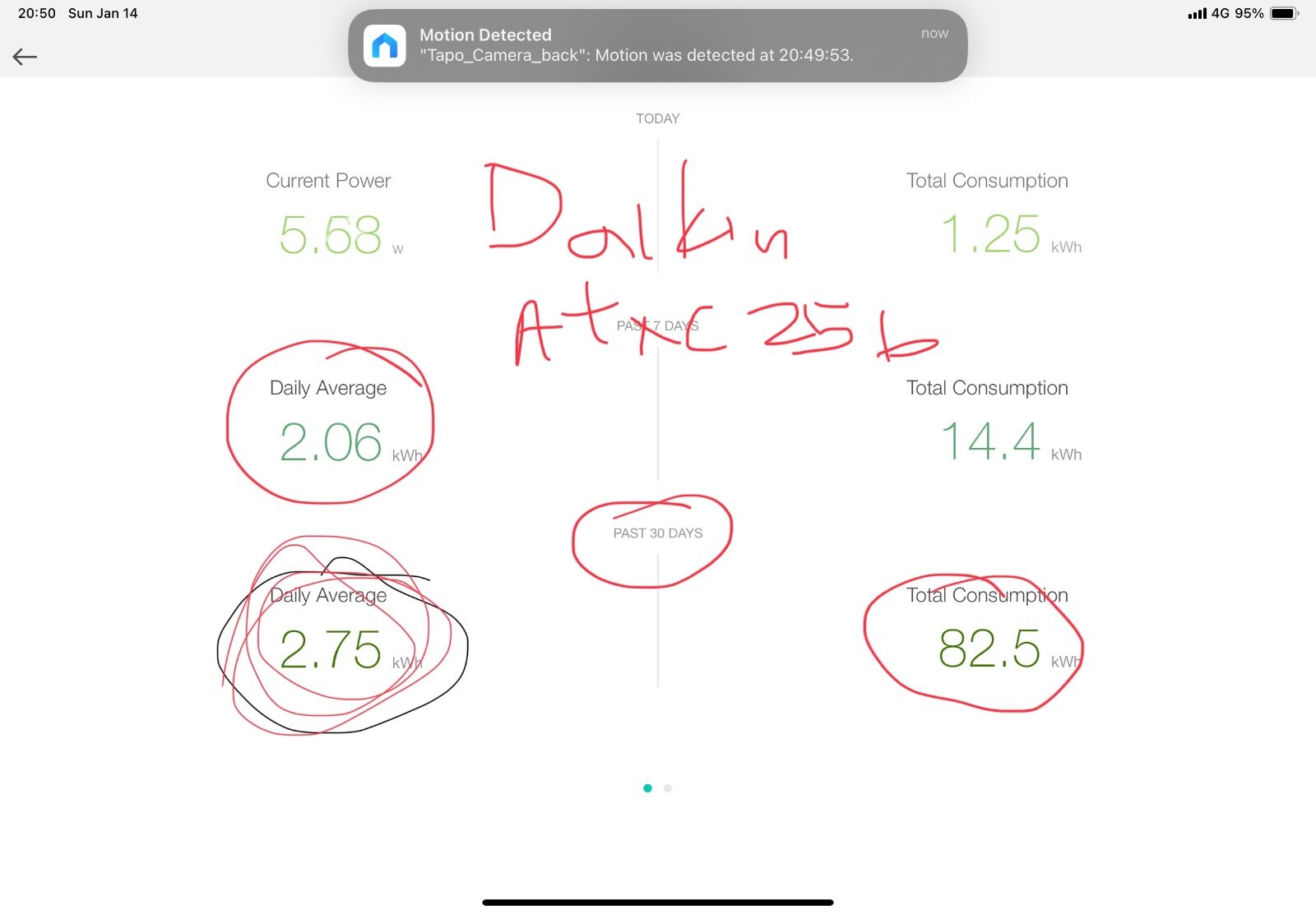

Ημερήσιες καταναλώσεις - atxc25d - χώρος 40μ2 - οι πρώτες 4 μέρες στους 20 βαθμούς - όλες οι επόμενες 24/7 μόνιμα στους 17 βαθμούς. (χθες και παραπροχθές είχε σφίξει λίγο το κρύο έξω). Επαγγελματικός χώρος για να μη ρωτάτε άσκοπα.

Κάτι τέτοιο περίμενα και εγώ να πώ την αλήθεια (και λίγο χαμηλότερα καθώς ο χώρος είναι αισθητά μικρότερος).

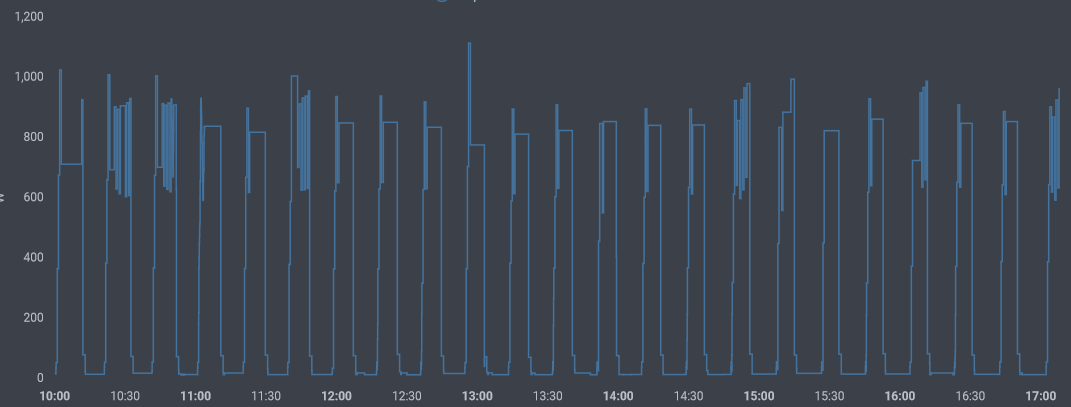

Καλημέρα σε όλους! Έχοντας διαβάζει 1.000 σελίδες και απο τα 3 κομμάτια του θέματος, έχω να πώ ότι έχω βοηθηθεί τα μέγιστα και έμαθα πολλά (thanks γι΄αυτό :P ).
Έφτασε η ώρα να ζητήσω την βοήθεια σας. Έχω στο υπνοδωμάτιο ένα Mitsubishi MSZ/MUZ-BT25VG(K) αγορασμένο φέτος το καλοκαίρι.
Κοιτώντας την κατανάλωση μέσω του app της Mitsubishi, μου φαινόντουσαν υπερβολικά (ακόμα και στην ψύξη).
Πέρα όμως από την εφαρμογή, είχα την εντύπωση ότι δεν "ρίχνει στροφές".
Πήρα λοιπόν εχθές τα δεδομένα απο το Tapo Monitor και απ' ότι καταλαβαίνω, δεν είναι καλά τα πράγματα.
Το ερώτημα είναι, τι μπορώ να κάνω; Το πρόβλημα είναι της συσκευής ή της εγκατάστασης ? Μιλάω με τον προμηθευτή, ή με την Mitsubishi?
Ευχαριστώ πολύ προκαταβολικά όλους!!!
Ενδιαφέρον! Πρέπει να είναι ο πρώτος που μας φέρνει feedback από το BT25VG, το οποίο έχει το ενδιαφέρον χαρακτηριστικό των 0.7KW ελάχιστων (rated) BTUs .
Πιθανώς να πέφτει σε λούμπα On-off λόγω χαμηλής ζήτησης σε συνδυασμό με χαμηλές απώλειες του χώρου.
Προσπάθησε να δεις τι κάνει σε χαμηλές εξωτερικές θερμοκρασίες και σε ίσως υψηλότερη ζήτηση. Και επίσης θα βοηθούσε αν βλέπεις το διάγραμμα της tapo με το κινητό ξάπλα και με ζουμ στο διάγραμμα (βελάκια πάνω δεξιά).

3 ώρες πριν, tu-luba είπε

Χμμμ θα κάνω δοκιμή στο χαμηλό το fan, και ανοιχτές τις εσωτερικές πόρτες και θα δώ αν αλλάζει συμπεριφορά.
