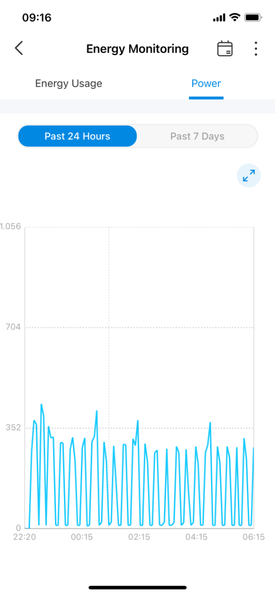

Καλημέρα σε όλους! Έχοντας διαβάζει 1.000 σελίδες και απο τα 3 κομμάτια του θέματος, έχω να πώ ότι έχω βοηθηθεί τα μέγιστα και έμαθα πολλά (thanks γι΄αυτό :P ).
Έφτασε η ώρα να ζητήσω την βοήθεια σας. Έχω στο υπνοδωμάτιο ένα Mitsubishi MSZ/MUZ-BT25VG(K) αγορασμένο φέτος το καλοκαίρι.

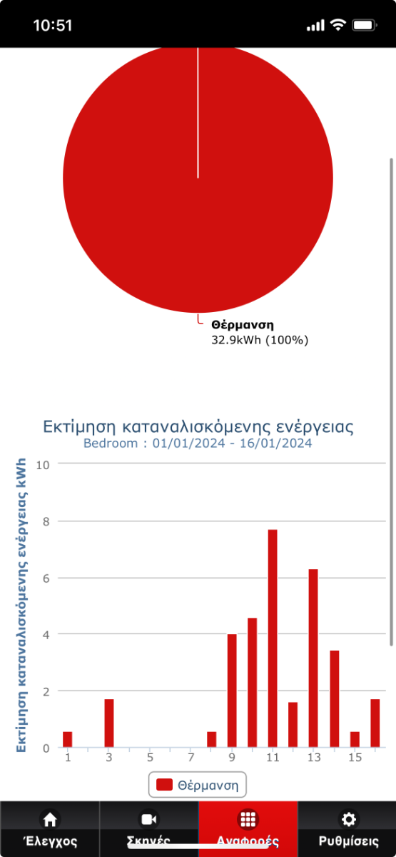

Κοιτώντας την κατανάλωση μέσω του app της Mitsubishi, μου φαινόντουσαν υπερβολικά (ακόμα και στην ψύξη).
Πέρα όμως από την εφαρμογή, είχα την εντύπωση ότι δεν "ρίχνει στροφές".
Πήρα λοιπόν εχθές τα δεδομένα απο το Tapo Monitor και απ' ότι καταλαβαίνω, δεν είναι καλά τα πράγματα.
Το ερώτημα είναι, τι μπορώ να κάνω; Το πρόβλημα είναι της συσκευής ή της εγκατάστασης ? Μιλάω με τον προμηθευτή, ή με την Mitsubishi?
Ευχαριστώ πολύ προκαταβολικά όλους!!!

Τι εννοείς δεν είναι καλά τα πράγματα?
Μπορεί  το κλιματιστικό να μη μπορεί να κτέβει πολύ χαμηλά, μπορεί ακόμη και στο χαμηλό του να υπερβαίνει τις απώλειες του δωματίου.
Συνολική κατανάλωση πόσο έχεις σε ενα 24ωρο? Η άνεσή σου πως είναι μέσα στο δωμάτιο? Κρυώνεις? Ζεσταίνεσαι? τι εσωτερική έχεις για το παραπάνω διάγραμμα, με τι εξωτερική και πόση ζήτηση?

14 λεπτά πριν, omrtlegol είπε
Δώσε και στοιχεία χώρου, περιοχής, απωλειών κλπ. Δουλεύει παράλληλα και άλλη πηγή θέρμανσης πχ καλοριφέρ?

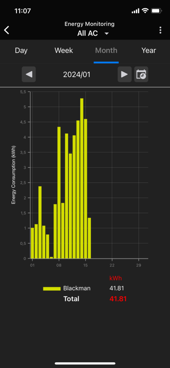

Συγνώμη, παράληψη μου. Βύρωνα βρίσκομαι. Στην Σαλονοκουζίνα (40τμ) δουλεύει 24/07 ένα Toshiba Edge Black 18.000 στους 19-21 ζητούμενη (ανάλογα αν είμαι σπίτι), και τα πηγαίνει περίφημα. Παίρνω καταναλώσεις 2-3 kwh την μέρα οι οποίες τις ημέρες αυτές που είχε κρύο έγιναν 4-5 kwh.
Στο υπνοδωμάτιο λοιπόν έχω το εν λόγω κλιματιστικό το οποίω ανάβω πριν μέσω για ύπνο, μέχρι να ξυπνήσω.
Το παραπάνω διάγραμμα είναι με ζητούμενη 18 βαθμούς. Την θερμοκρασία την πιάνει κανονικά. Συνήθως η αρχική στο δωμάτιο ειναι 14 αυτές τις μέρες. Το δωμάτιο έχει μονά τζάμια, και απο πάνω βεράντα (οπότε υπάρχουν απώλειες).
Το παρακάτω διάγραμμα είναι μόνο για 7-8 ώρες το βράδυ για την κάθε ημέρα.
Τον ίδιο μήνα το 18αρι edge, 24 ωρες την μέρα ανοιχτό, έχει δώσει το παρακάτω.

41 λεπτά πριν, omrtlegol είπε
Πολύ χαμηλή ζητουμενη
Αν δοκιμάσεις στους 20 ή 21 θα έχεις καλύτερα αποτελέσματα αλλά και καλύτερη άνεση.
Στους 18 δεν κρυώνεις;

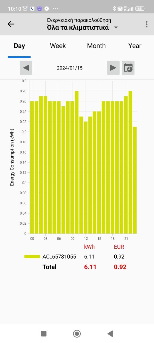

Ναι, το ξέρω ότι παραστρατώ λίγο, αλλά χτυπάει αλλιώς όταν βλέπω το 18άρι να καταναλώνει 0,18€ / ώρα και αλλιώς 0,09€ / ώρα (σταθεροποιείται στα 550-600w).
