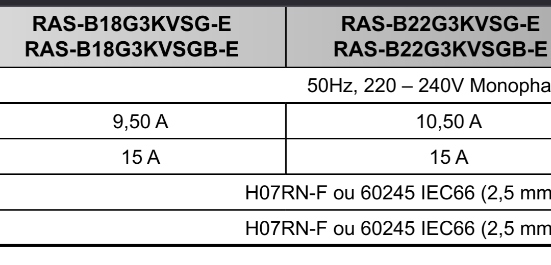

το μεγάλο air condition που είναι στο σαλόνι κ το ένα από τα μικρά αυτό που ανέβασα χθες από το υπνοδωμάτιο , παίρνουν από την ίδια ασφάλεια , 16αρα.
Εχω θέμα με τα φορτία ; Γι αυτό πχ φοβάμαι κ δεν τα έχω 24/7 μην γίνει καμία πατάτα ..

Αν είναι σωστή και η διαστασιολόγηση του καλωδίου (2,5άρι) είσαι οκ.

Βάλε το Tapo και τσέκαρε ρεύματα εκκίνησης σε υψηλή ζήτηση. Αν είναι κάτω από 2300W ούτε που θα καταλαβει τίποτα το σύστημα.

Δεν ισχύει στα inverter η εξίσωση P=V*I. Μπορεί να έχουν ακόμη και 0.6 cosφ οπότε το ασφαλές είναι να μετράμε αμπέρ για προστασία του καλωδίου και όχι watts. Κάποια πριζακια όπως οι tapo έχουν δυνατότητα να κλείνουν πάνω από κάποιο όριο watts. Δεν μας κάνει.
Είμαι οκ να έχω το 22.000 ή να μπορώ να το έχω παράλληλα αναμμένο και με αυτό του δωματίου των 9.000btu ?

Θεωρώ πως είσαι στο όριο αλλά αν τα λειτουργείς 24/7 δεν υπάρχει περίπτωση να έχεις θέμα γιατί θα ζητάνε πολύ λίγο ρεύμα. Σε κάθε περίπτωση αν κάποια στιγμή πέσει η ασφάλεια θα ξέρεις πως έχεις πρόβλημα, γι'αυτό τις βάζουμε.
Να συμπληρώσω βέβαια πως βασική προυπόθεση είναι να έχουν τηρηθεί τα προβλεπόμενα στην εγκατάσταση και τα υλικά του πίνακα να μην είναι τίποτα κινεζιές αλλά επώνυμα (ABB, Hager κλπ)
