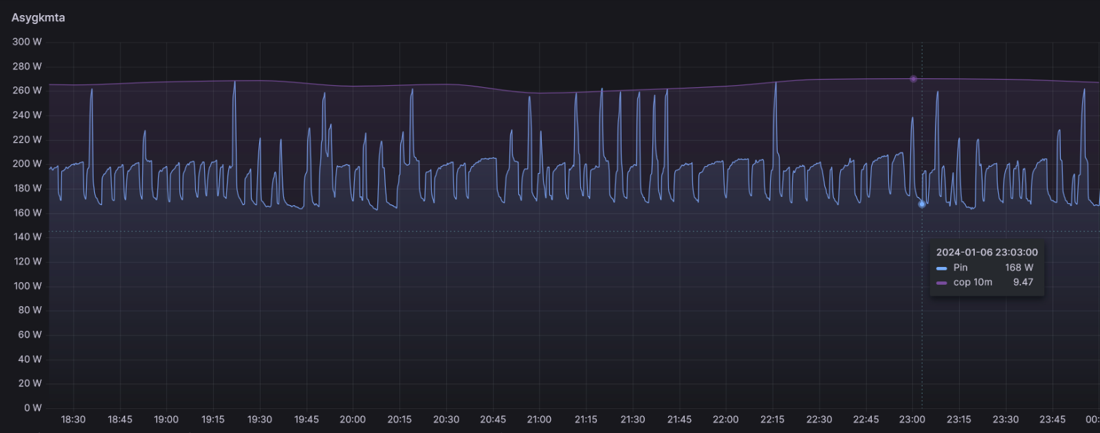

Στις 6/1/2024 στις 11:37 ΜΜ, liakjim είπε
Ακριβώς.
Αυτή τη στιγμή που μιλάμε, το asyg24kmta παίζει με μέσο cop 9.5.
Πόσο cop θα είχε ένα onoff που θα έπαιζε με on στα μέγιστα watts;
Ερώτηση: όταν δουλεύει τόσο χαμηλά σε watt, ο αέρας που εξέρχεται του κλιματιστικού δίνει την αίσθηση του δροσερού? Δεν αποκομίζεις την αίσθηση του ζεστού όταν σε χτυπάει προφανώς, σωστά? Απλά είναι πάνω από την θερμοκρασία δωματίου με αποτέλεσμα να ζεσταίνεται ο χώρος μακροπρόθεσμα?
Aν καίει 160 βαττ με σκοπ 9, τότε αποδίδει περίπου 1000βατ θερμότητας στο χώρο.
Ο χρήστης μετά διαλέγει, αν θα τα αποδώσει στο χώρο του με περισσότερο αέρα, αλλά ψυχρότερο, ή λιγότερο αέρα (fan -> low) αλλά θερμότερο.
Οι εμπειρικές μετρήσεις από πολλούς εδώ, δείχνουν ότι η πρώτη πρακτική συμφέρει ως προς τις καταναλώσεις, αλλά δημιουργεί θόρυβο και ενοχλητικά ρεύματα δροσερού αέρα. Αν δεν σε ενοχλεί ο πρώτος και δε σε πιάνουν τα δεύτερα, το κάνεις.
Η δεύτερη πρακτική πάει γάντι με μικρούς χώρους.
7 λεπτά πριν, MikhailBakurin είπε
Σε τόσο λίγα watt νομίζω πως και να επιλέξεις ανεμιστήρα στο μέγιστο το κλιματιστικό θα δουλεύει με ανεμιστήρα στο ελάχιστο λόγω κόφτη παροχής αέρα ανάλογα με τη θερμοκρασία εξόδου η οποία στη συγκεκριμένη περίπτωση είναι αρκετά χαμηλή (πχ 28 βαθμοί) ...

1 ώρα πριν, alexdeskas είπε
Είσαι ολόσωστος.
Το asyg24kmta (φαντάζομαι θα ισχύει και αλλού), όταν πέφτει η θερμοκρασία του εσωτερικού στοιχείου όπου μπαίνει σε mode προστασίας για κρύα ρεύματα (cool air prevention), όπως φαίνεται και παρακάτω :
Μάλιστα το πέτυχα σήμερα το πρωί, όπου έπεσε στις 650rpm και μετά πάλι 900rpm (low)

το σπίτι ακόμη είναι ζεστό από τις προηγούμενες ζεστές ημέρες, το asyg24kmta δίνει 3KW στα 60τμ για 22.5C ζήτηση:
