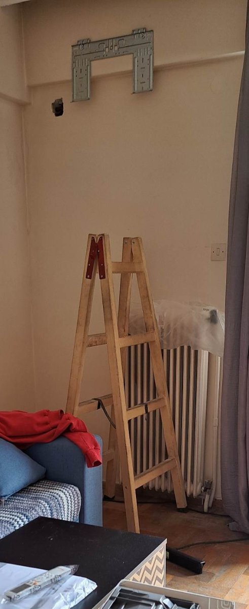

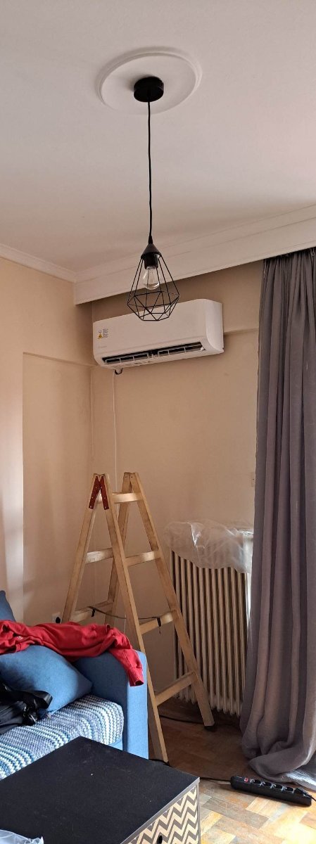

Είναι οκ εκεί που το βάλανε;
Όχι ότι τώρα γίνεται κάτι, απλά μια γνώμη. Και την εξωτερική μονάδα την βάλανε στο πάτωμα από το μπαλκόνι με τακάκια.
Πρακτικά είναι οκ, εμφανισιακά είναι μια αηδία. Εσύ ξέρεις. Προσωπικά θα τους έλεγα να μπει ακριβώς κάτω από την κολώνα και να μην ακούσω ότι θα χάσω ένα 0.0000001% της απόδοσης λόγω πιο χαμηλού ύψους ή τόσο χώρο είχε να μπει στην αριστερή πλευρά.
