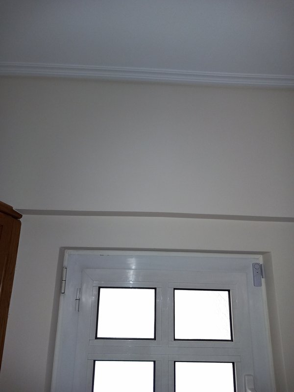

Kαλημερα! Στο χωρο της κουζινας κατοπιν μελετης θερμικων απωλειων που εχουμε συζητησει εδω, θα τοποθετηθει ενα 9αρι Daikin sesnira. Το θελω στο σημειο που σας δειχνω στη φωτο, ετσι ωστε να χτυπα και στο διαδρομο που οδηγει στο σαλονι..Η αποσταση απ το ντουλαπι μεχρι το ταβανι ειναι 65 ποντους..Επισης μεχρι τους 55 ποντους εχω κολωνα,που σημαινει πως ο σωληνας θα περασει συριζα πανω απ το ντουλαπι..Αρα η εσωτερικη μοναδα θα ειναι χαμηλα..Πως το βλεπετε, θα χω θεμα να μπερδευεται ο αισθητηρας ή κατι αλλο;
Το θεωρώ δεδομένο ότι θα έχει θέμα. Ο αισθητήρας είναι κάτω δεξιά και χαμηλά στη μονάδα.
  • Απαντ. 13k
Επίσης ανάλογα πόσο μεγάλο είναι το έπιπλο ίσως να έχεις και θέμα με τη ροή του αέρα, να μην μπορεί να το στείλει αρκετά χαμηλά (σε θέρμανση πάντα όπου οι περσίδες είναι προς τα κάτω).
Το λέω επειδή και εγώ είχα θέμα πριν κάνουμε κάποιες αλλαγές στο σαλόνι.
2 ώρες πριν, liakjim είπε
Βλεπω πως το υψος της εσωτερικης ειναι περιπου 28,8cm..Aν τοποθετηθει στους 10 ποντους απ το ταβανι, ωστε ο αισθητηρας να απεχει 38-40 απ το ταβανι και δουλευοντας τις περσιδες στη μεση κι οχι τερμα κατω παλι θα χω θεμα; Απλα θα φαινεται ο σωληνας που θα βγαινει απο πιο χαμηλα..Το να κανει καποια on/off σε χαμηλα φορτια δεν με νοιαζει, κουζινα ειναι αλλωστε..Σκεφτηκα μετα και την επιλογη του ifeel, αλλα πρεπει να παω σε κινεζικο και  θελω να το αποφυγω..
Mετα ενα αλλο σημειο ειναι πανω απ την εξωπορτα της κουζινας(οπου θα χτυπαει ακριβως απεναντι στον απορροφητηρα..)
Τι προτεινεις;
Τι προτεινεις;
Ανάμεσα στα δύο κακά, θα διάλεγα το 2ο.  @Klausx τι λες ;
Τι προτεινεις;
Η καλύτερη θέση είναι αυτή που δεν χτυπάει προς το τραπέζι / νεροχύτη κτλ γιατί θα πέφτει παντόφλα και ιδρώτας αντί για δροσιά 🤣

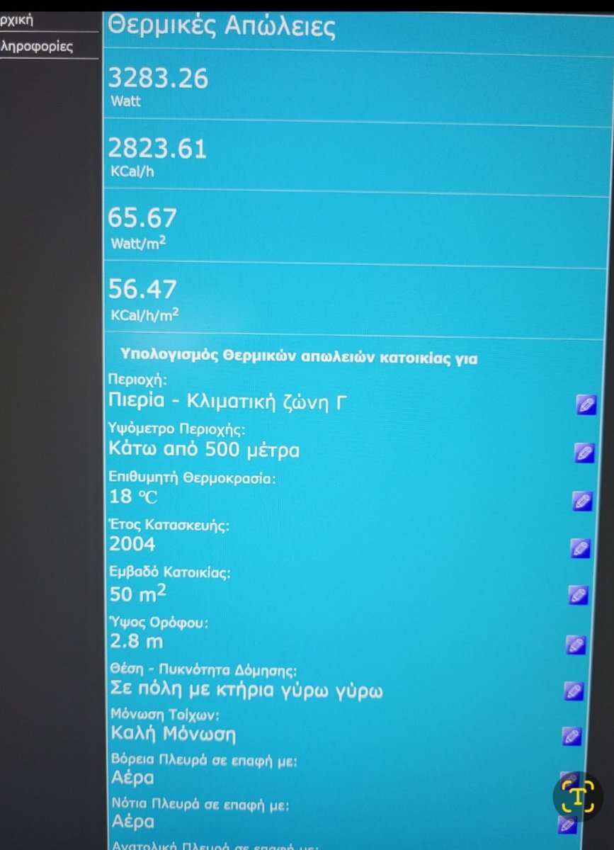

20 ώρες πριν, liakjim είπε
Αν είσαι τυχερός ίσως πάει λίγη δροσιά στο πάνω αριστερά δωμάτιο. Το μέσα δεξιά πάνω δωμάτιο, θα έλεγα πολύ δύσκολα.
Προσωπικά θα έβαζα 3 κλιματιστικά, αλλά μπορείς να δοκιμάσεις να βάλεις 2 και βλέπεις.
Δεν λες απώλειες για τη Σ/Κ (με ίσως και το ένα δωμάτιο), υπολόγισέ τα και αν είναι ψύξη 100% μπορείς να πας σε μιντεοειδές καλή σειρά δλδ midea easy pro ή inventor legend (για την εγγύηση).
Αν θα ήθελες και θέρμανση, θα έλεγα κατά σειρά asygXXkmta , perfera, edge ή yukai . Αν θέλεις αθόρυβο , όχι το kmta. Αν θέλεις εγγύηση, το perfera με επέκταση ή μετά toshiba.
Αποφεύγω να πω btus λόγω έλλειψης στοιχείων.
Το έτρεξα ξανά με σ/κ και το ένα δωμάτιο.
Εγω σκεφτόμουν για 24 για να είμαι άνετα σ/κ και είχα την εντύπωση ότι θα σπάσει μέσα στα δωμάτια, σίγουρα δεν θα έχει την ίδια θερμοκρασία αλλά ίσως το έριχνε λίγο για αυτό ήθελα 24
Για ψύξη είναι η αρχική σκέψη γιατί μέχρι στιγμής δεν έχω θέμα με την θέρμανση είμαι αρκετά καλά αλλά το θέμα είναι ότι ποτέ δεν ξέρεις και με προβλημάτισε λίγο αυτό
