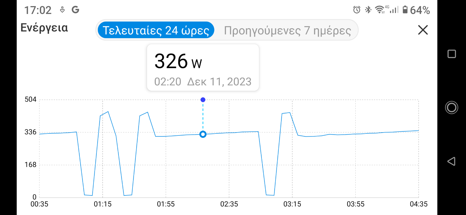

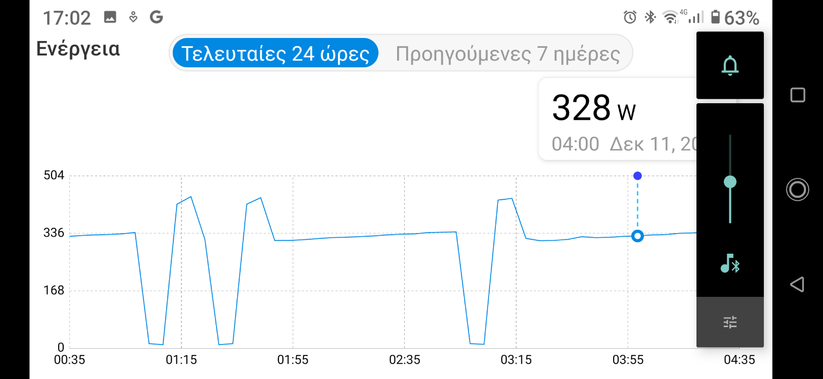

εσωτερικη 21,3 με το P0και θερμοκρασια με εξοδο αερα στους 28.9 αλλαγη σε P4 ανεβασε θερμοκρασια ο αερας εξοδου σε 31 και αρχιζει να ανεβαινει η εσωτερικη παρολο που η εξωτερικη συνεχιζει να πεφτει {εδω μπαινουν οι μονωσεις και οι απωλειες του χωρου} εχω κανει και ρυθμιση στο quiet οποτε ο ανεμιστηρας δουλευει στην πρωτη σκαλα image.png.1b5a3df2de274b0b5cad7feaa9b9ddb8.png

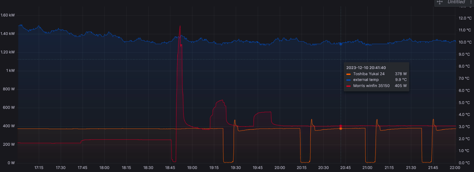

Νομίζω ότι μετά το 'Αχριστον των πεθερικών, σειρά έχει το Μόρις να πάρει πόδι. Ακόμη δεν μπορώ να το πιστέψω ότι κάτω από 10-11C, διπλασιάζει τα ελάχιστα watts. Είναι 12άρι και είναι πιο πάνω και από το 24άρι Yukai. 300€ τους πήγε, αλλά δεν ήταν καλή αγορά. Θα ψάξω για κανά Daikin.

Επομως κατω απο τους 10-7 βαθμους (πιο κατω δεν εχει παει ακομα)πεφτει στα ελαχιστα του στα 340-350
Αν δεις τους πίνακες της Toshiba, τα ελάχιστα watts που μπορεί να πέσει μειώνονται όσο πέφτει και η εξωτερική θερμοκρασία. Οι τιμές είναι με μέγιστη ταχύτητα ανεμιστήρα. Ισως τις δεις αν το βάλεις στο maχ.

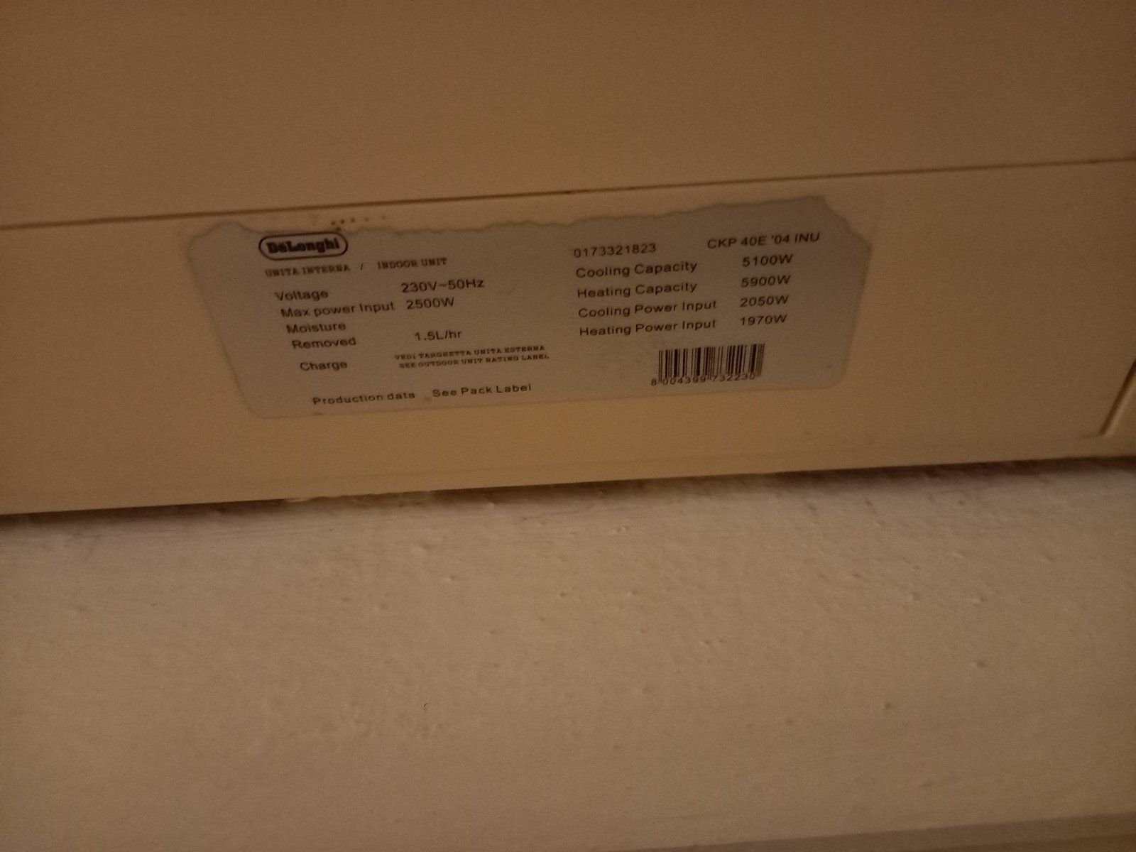

Καλησπέρα,
ένας φίλος έχει ένα αρχαίο Delonghi CKP 40E και δε μπορεί να το γυρίσει με τίποτα στο Heat από το τηλεχειρηστήριο.
Το ταμπελάκι λέει για heating capacity/input power, υπάρχει πιθανότητα το μηχάνημα να μην υποστηρίζει θέρμανση ?
Ή έχει φάει καμιά φόλα το τηλεχειριστήριο ?

Μάλλον το περιέγραψα λάθος, γιατί το ζήτημα είναι ότι το τηλεκοντρόλ δεν γυρνάει σε ένδειξη Heat, το μηχάνημα ακόμα δεν ξέρουμε.

Μπαταρίες βγάλτε και ξανά βάλτε η βάλτε καινούργιες εαν δε κάνει τίποτα τότε μάλλον το κοντρόλ δε κάνει επαφή , σε τέτοια θέματα η λύση είναι όπως τα παλιά κοντρόλ τηλεόρασης , τα ανοίγεις τα περνάς με ένα μολύβι όπου έχει επαφή και δουλευει για λίγο
