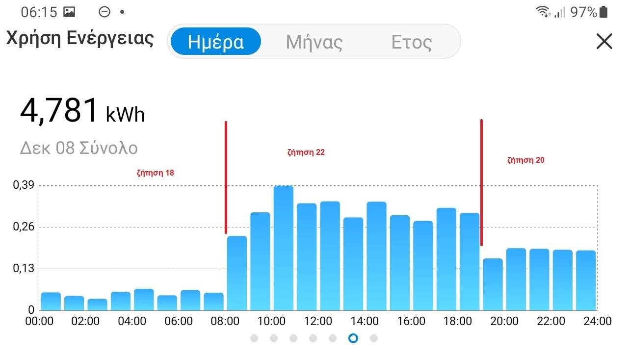

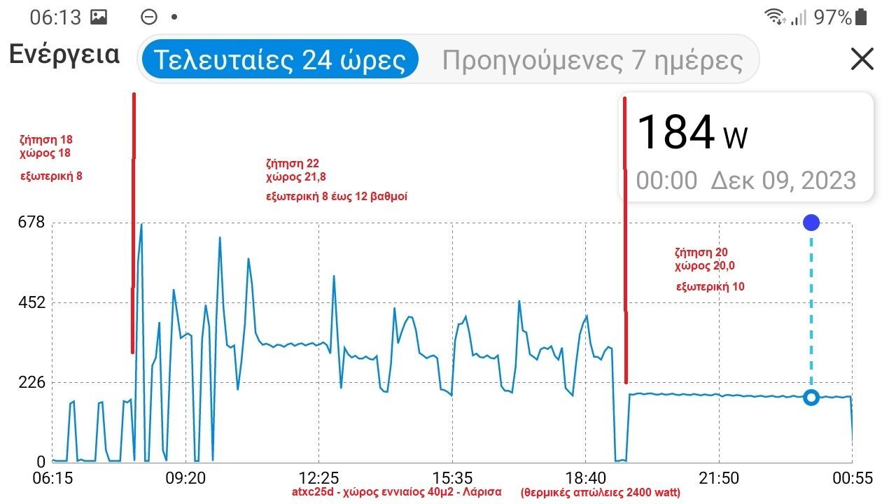

atxc25d - την ίδια μέρα - τρείς ρυθμίσεις - τρία μοτίβα:
Με έχει μπερδέψει η μεσαία κατάσταση.
23 λεπτά πριν, liakjim είπε
Από 18 ανέβασε 4 βαθμούς για να πάει 22 λογικό να έδωσε γκάζι και να προσπάθησε να πιάσει τις θερμοκρασίες εκεί μέσα μπορεί να έχει και κάποια ον οφφ που δεν πιάνει η ταπο και μετά όταν κατέβασε θερμοκρασίες και κούμπωσε στην ιδανική θερμοκρασία με τις απωλειες και βγαίνει μια ισορροπία
... ναι έτσι είναι μάλλον. Ψάχνοντας τη χρυσή τομή,  θα το αφήσω σταθερά στους 21 σήμερα και αύριο για να δω συμπεριφορά μέχρι να το στρώσω (ή να με στρώσει...). Ήθελα καταρχάς να διαπιστώσω ότι μπορεί να κάνει αυτή την στρωτή σταθερή λειτουργία στα 180w - πέρα από τα συνεχή on off (με μέσο όρο βέβαια τα 60w/h).
