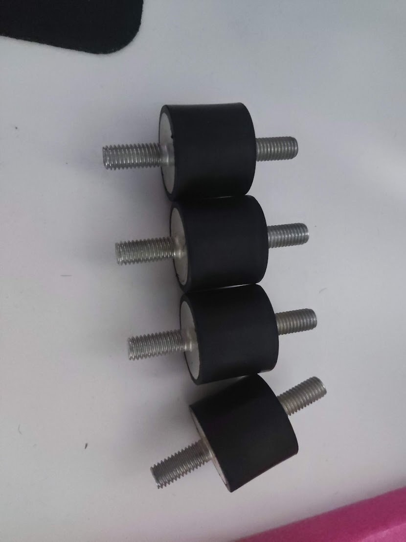

Και εγώ έκανα το λάθος να βάλω ένα 12ρι σε τοίχο/τούβλο ακριβώς από πίσω, σωλήνες είχε κάπου λιγότερα από 2 μέτρα. Εκανε πάρα πολύ θόρυβο σε συγκεκριμένες στροφές του συμπιεστή. Έξω δεν άκουγες τίποτα πέρα του συνηθισμένου, μέσα πόλεμος.
Έβαλα μεγαλύτερους σωλήνες, πάνω από 4 μέτρα, γιατί έλεγαν πως θα άλλαζε κάτι αλλά τίποτα δεν άλλαξε. Η λύση είναι σινεμπλόκ στην βάση ή να φύγει πάτωμα. Έβαλα σινεμπλόκ και δεν ακούγεται τίποτα απολύτως πλέων στην ψύξη. Θέρμανση ακούγεται λίγο αλλά δεν με ενδιαφέρει.
15 λεπτά πριν, CMOS_Z είπε
Εξαρταται το κλιματιστικο και τι λεει το manual..Συνηθως τα μικρα 9-12 με 2 μετρα σωληνα ειναι οκ αλλα οταν παμε σε 18-24 τοτε πρεπει να τηρειται επ ακριβως αυτο που ζητα ο κατασκευαστης..Εγω με ενα παλιοτερο σαπιοκινεζικο 24αρι ειδα μεγαλη διαφορα οταν ο σωληνας απο 1,5 μετρο πηγε στα 3.
Για ποια σινεμπλοκ λες;
26 λεπτά πριν, energy52 είπε
Επισυνάπτω φωτογραφία με αυτά που έβαλα, ΑΑ30x25 (M8x20).
