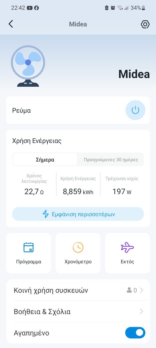

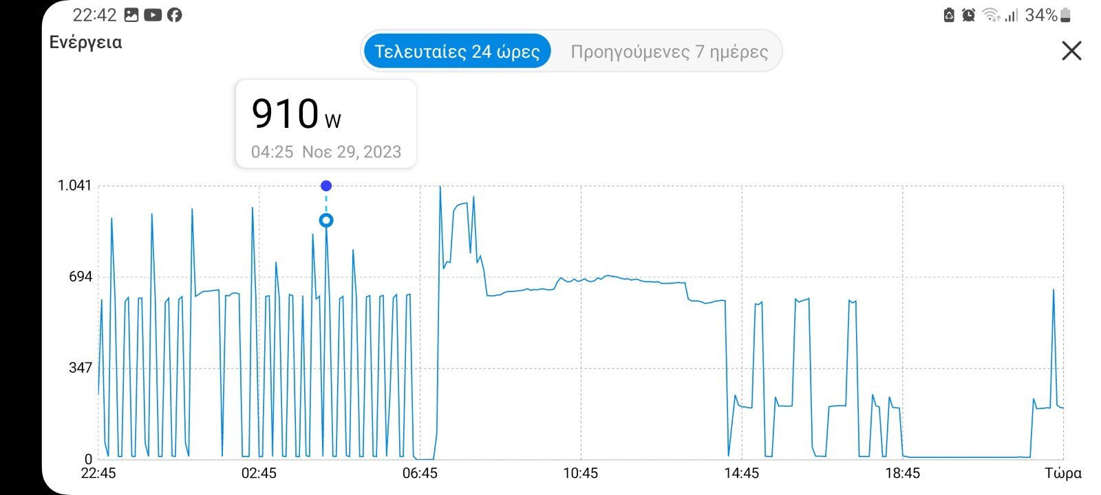

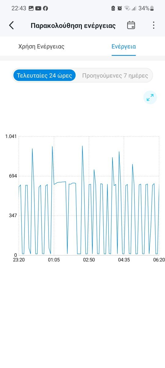

Καλησπέρα παιδιά.  Θα ήθελα να μοιραστώ λίγο την εμπειρία μου με την χρήση του  Midea xtreme line ag2line 12.000btu. Δεύτερος χρόνος που λειτουργεί συμπληρωματικά με το Edge 18αρι. Πέρυσι το είχα μόνιμα στο 21 high και έπαιζε  στα 230+-watt σε θερμοκρασίες από 3 έως 10. Φέτος λοιπόν και εδώ και 4 μέρες που το λειτουργώ και αυτό,καθώς το edge κρατούσε μόνο του το σπίτι με 400watt στους 21+, μιας και έκανε περισσότερο κρύο το έβαλα κι αυτό.  Η λειτουργία τους όπως θα δείτε και κάτω τρελή.  Full on off, το σπίτι παγώνε και έσκαγε όπως να ναι και ότι ρύθμιση κι αν έκανα δεν διορθωνοταν με τίποτα. Άλλαξα θέση στο τηλεκοντρόλ (το δούλευα με Follow me), έψαξα μήπως άνοιξε καμία τρύπα στο τοίχο που περάσαμε τους σωλήνες, το έκανα service ,καθαρισμό τίποτα... όλο on off από 0 στα 900watt μευα στα 650 και πάλι off. Έτρεξα σε παλιές κριτικές μου και έβλεπα screenshots μου να δουλεύει με 200 250 watt.  Λέω δεν παίζει θα το δοκιμάσω χωρίς follow me. Το ίδιο ξανά... με τίποτα να στρώσει. Αγανάκτησα...
Σήμερα λοιπόν και να μην το πλατιασω άλλο το έκλεισα εντελώς.  Έβγαλα τις μπαταρίες του για κανα 10 λεπτό. Έκανε reset το control το ξανά άνοιξα και ξανα πάτησα τις ρυθμίσεις που δούλευα πέρυσι. 21 high FOLLOW ME. Αυτό ήταν. Το μηχάνημα άρχισε να στρώνει. Δεν είναι ακόμα οι ίδιες καταναλώσεις με πέρυσι μιας και θέλει λίγο να προσαρμοστεί αλλά επιτέλους βλέπω 190 200 250 watt.
Συμπέρασμα : καθε τόσο αλλαγή μπαταρίες και ρεσετ το τηλεχειριστηριο. Δεν έπαιρνε το Follow me με τίποτα και δούλευε με το θερμοστατη πάνω στο AC.
(Στις 07:00 έκανα την επανεκκίνηση του control,και ενεργοποίησα επιτέλους το Follow me)
  • Like 4

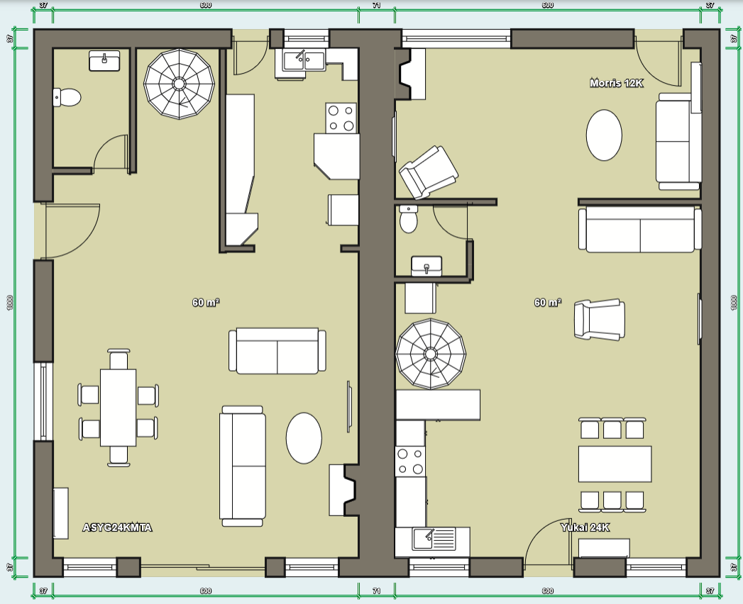

Στις 24/11/2023 στις 1:49 ΠΜ, MikhailBakurin είπε
Αυτό το σχήμα θα διδάσκεται το 2143 στις σχολές ενεργειακών ΑΙ μηχανικών του ΕΜΠ, ως η πρώτη προσπάθεια του αούγκανου ανθρώπου να αποτυπώσει αυτά που ένιωθε στο χαρτί.
Εντάξει τώρα;
Δεξιά του μεσαίου σπιτιού (των πεθερικών), υπάρχει μεσοτοιχία ένα καθρεπτικό σαν το δικό μου.
6 ώρες πριν, liakjim είπε
Εντάξει τώρα;
Στο αριστερό σπίτι πως και δεν έβαλες το asyg στην μέση, δίπλα από την πόρτα; διαχέει σωστά στην θερμοκρασία;
1 ώρα πριν, plasTOST είπε
Το μπαλκόνι είναι κάτω όπως βλέπουμε. Για να μπει η εσωτερική εκεί που λες, θα έπρεπε να τρέξουν οι σωλήνες εξωτερικα μέχρι το μπαλκόνι. Δεν το ήθελα αυτό γιατί είναι η κεντρική είσοδος και δεν ήθελα να αλλοιώσω αισθητικά την πρόσοψη ακόμη και αν τις έκλεινα μέσα σε κανάλι και το έβαφα.
Εκεί που είναι και με τις περσίδες προς τα δεξιά, έχω μια καλή κατανομή του αέρα, ειδικά στην 24/7 λειτουργία που το έχω. Η κουζίνα παίζει έναν βαθμό κάτω αλλά δεν με απασχολεί ( κοιτάει και νότια οπότε τσιμπάει και λίγο ήλιο).
