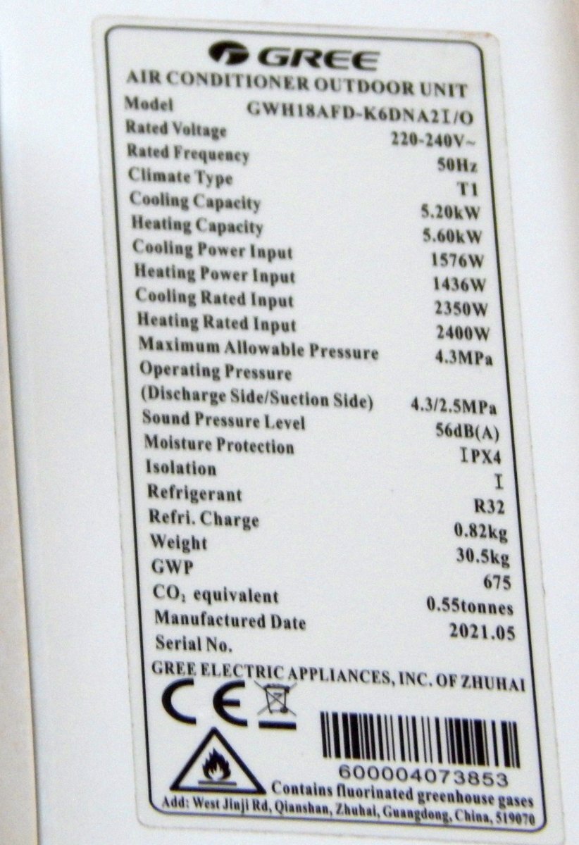

Παλιός στο INSOMNIA , νέος εδώ στο θέμα...εχω πάρει , χωρίς να εχω δει το θέμα εδώ , το GREE GWH18AGD-K6DNA1 με το πρόγραμμα για τα κλιματιστικά που είχε βγεί , μου είπαν στο τοπικό κατάστημα οτι ειναι TOYOTOMI αλλα πιο οικονομικό
Έχω βάλει ένα μετρητή κατανάλωσης TUYA στην πρίζα , δεν βλέπω να πέφτει κάτω από 800W με ανώτερο το 1500W με θερμοκρασία 24 βαθμούς (διάβασα αποσπασματικά κάποια πράγματα στο θέμα και είδα καταναλώσεις περί τα 500W - το βάζω 3 με 4 ώρες όταν είμαι σπίτι , (δεν ξέρω αν κάνω καλά) με τόσα που διάβασα εδώ σκέφτομαι μην έγινε λάθος εγκατάσταση , ο σωλήνας που συνδέει την εξωτερική μονάδα με την εσωτερική δεν είναι πάνω από 3μετρα και γενικά η δουλειά του τεχνικού δεν με άφησε ικανοποιημένο
Προφανώς για τις λίγες ώρες λειτουργίας, στην αρχή δουλεύει τέρμα για να πιάσει θερμοκρασία,μετά κόβει στα μισά σχεδόν αφού πιθανώς την κοντεύει..

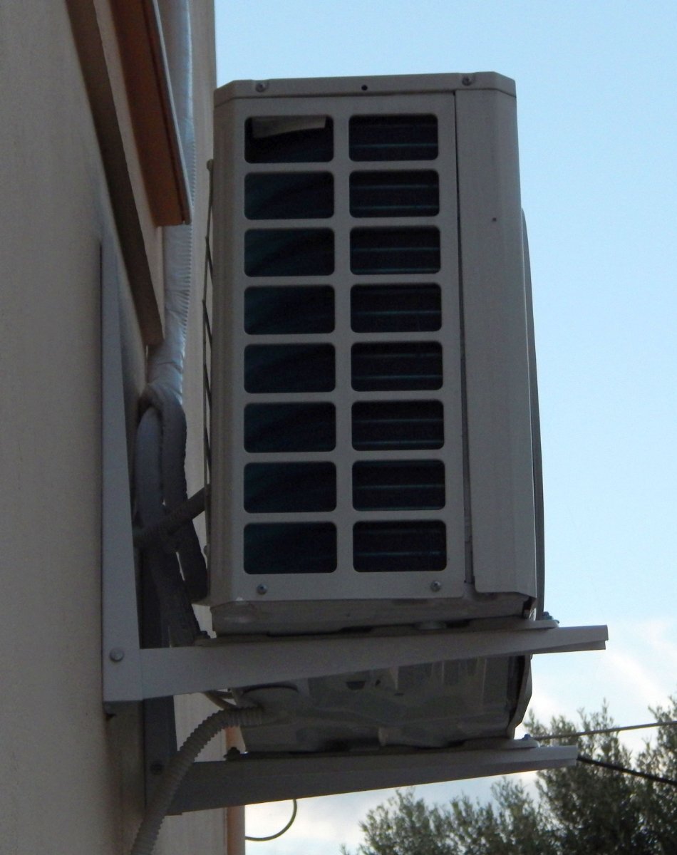

@liakjim@johnnyman, συρόμενα κουφώματα βλέπω, κλιματιστικό πανω από αυτά βλέπω, λίγες τσαπατσουλιές στην εγκατάσταση βλέπω.
Μήπως είναι σαν του Αποστόλη το SRK80, που δεν του είχαν στοκαρει την εσωτερική τρύπα, μπάζει αέρα από το κασωμα ή κάπου στον αισθητήρα και τρωει φρικες;
Πολύ σκαμπανεβασμα στο διάγραμμα ισχύος (για TOSHIBA), αν ήταν FUJITSU, να λέγαμε νταξει.., τι λέτε;
Οπως φαινεται ο σωληνας περνα πανω απ τα συρομενα του @johnnyman οποτε δεν πιστευω να του μπαζει αερα αλλωστε αν γινοταν αυτο θα βλεπαμε μεγαλυτερα σκαμπανεβασματα στο διαγραμμα (ειχα κι εγω τετοιο θεμα).  Ωστοσο το διαγραμμα ειναι οντως πολυ περιεργο για Toshiba σαν κατι να συμβαινει....
Οσο για την καταναλωση των 650w δεν μου φαινεται τοσο τραγικο αφου τοσα μπορει να ζητα ο χωρος..Δεν ειναι ολες οι περιπτωσεις για 300w😄
To αλλο μετα ειναι να μετρησει θερμοκρασιες εισοδου εξοδου/καταναλωση για να δουμε αν υπαρχει οντως προβλημα
Όταν η θερμοκρασία η εξωτερική είναι πάνω απο 12 τότε θα βλέπεις αυτές τις ελάχιστες , εαν πέσει κάτω από 12 τότε έχεις ελπίδες να δεις και τις ελάχιστες περί τα 200-300-400 εφόσον βεβαια το κλιματιστικό επαρκεί για το χώρο που είναι
gree κατασκευαστής , toyotomi φασον των gree midea

Ότι έχεις στις σωληνώσεις γωνία 90 μοιρών στο έχει φτιάξει και σχέδιο
Άσε που έχεις.και λάθος στον υπολογισμό απωλειών όπως το έχεις ανεβάσει
Επεξ/σία από dimostr
21 ώρες πριν, johnnyman είπε
Έλεγχος γιατί?
Μια χαρά το βλέπω το τσάκισμα.
Α πόκοντά δεν είναι πολύ,νορμάλ είναι.
Από την αρχή είχες αναφέρει πρόβλημα στην απόδοση, καλό είναι να σκίσεις την μόνωση εκεί που έχω κυκλώσει να δεις αν έχει τσάκισμα. Προσοχή έχει και καλώδιο τυλιγμένο ή απλά στην συντήρηση λες στον τεχνικό να κάνει έλεγχο.
17 λεπτά πριν, Klausx είπε
Στην ψύξη τα πήγαινε όμως πάρα πολύ καλά.
Δεν θα είχε θέμα και εκεί?
