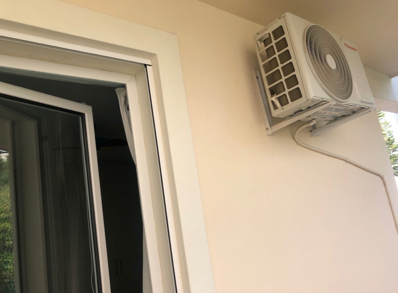

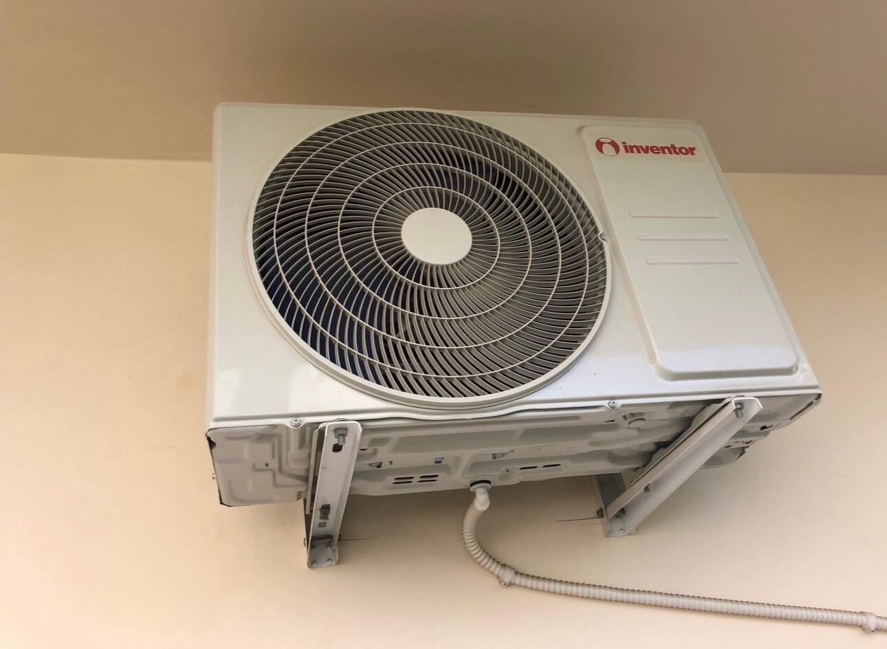

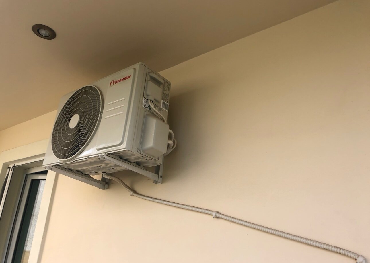

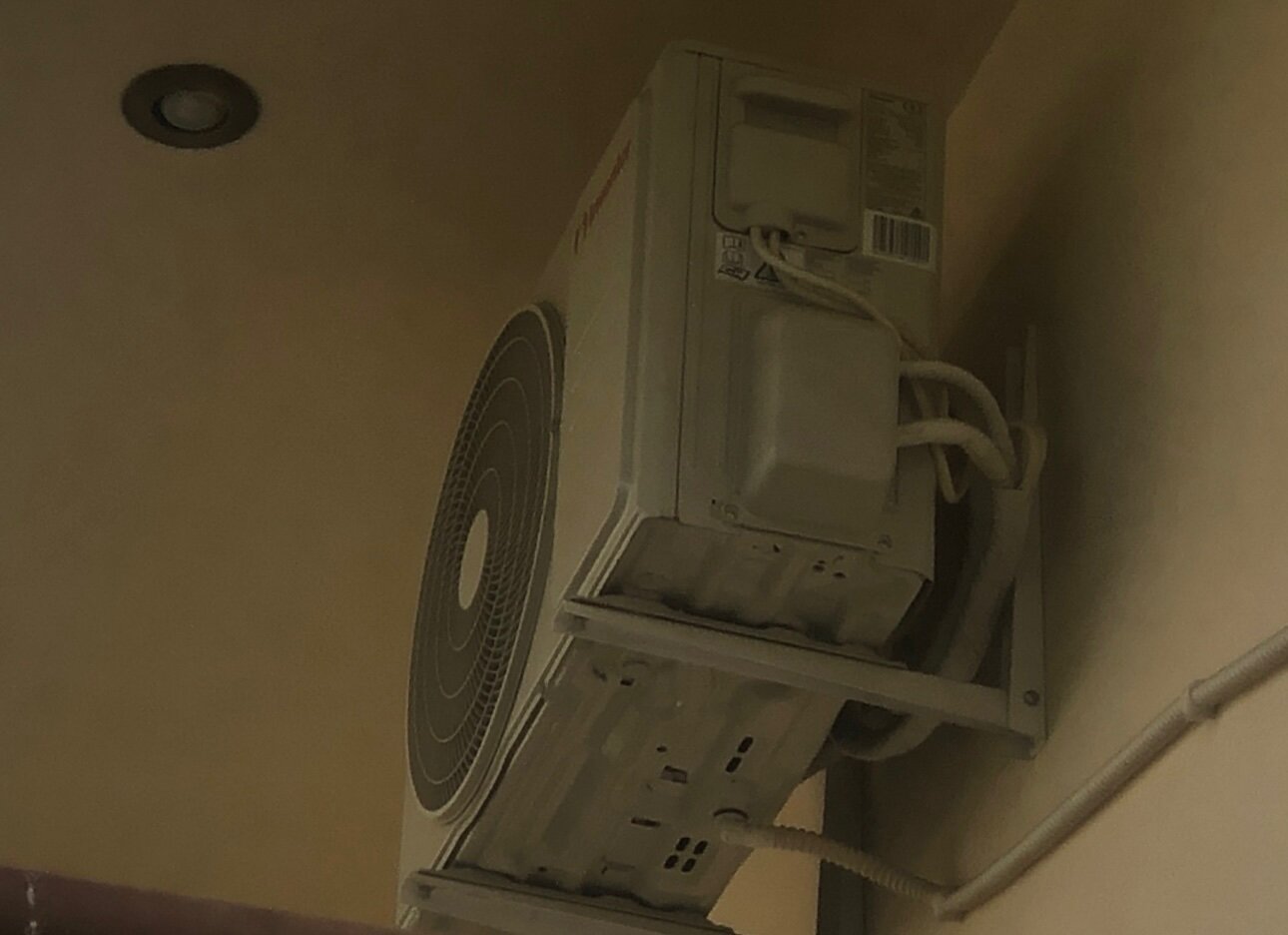

Καλησπέρα και πάλι. Επανέρχομαι με φώτο από την εξωτερικό μονάδα. Αν υπάρχει κάτι off μου λες. Επίσης μετά από 2 χρόνια τι να τους πω να κάνουν έξτρα; Νομίζω μου είχαν δώσει κάτι φίλτρα που έπρεπε να τα αλλάξω στον 1 χρόνο αλλά δεν… Να τους πω να κάνουν συντήρηση-καθαρισμό μετά από 2 χρόνια μιας που θα γίνει όλο αυτό το πανηγύρι;

Όπως το φανταζομουν. 1 μέτρο σωλήνα....
Πώς πάει από θόρυβο η εξωτερική;
Το ένα μέτρο σωλήνας τι σημαίνει; Με φοβίζεις :Ρ Τι έχει γίνει λάθος και πως επηρεαζει..;;
Από θόρυβο εγώ μέσα στο δωμάτιο δεν το ακούω. Αν βγεις έξω όμως στο μπαλκόνι (που ευτυχώς αυτό το μπαλκόνι δε χρησιμοποιείται) ή στους πάνω και κάτω ορόφους μιλάμε για απογείωση Boeing 747 😂😂. Αυτό όμως δεν ξέρω αν έχει να κάνει με την εγκατάσταση ή είναι λόγω μοντέλου. Ουσιαστικά το συγκεκριμένο ήταν ένα απλό μοντέλο των 400€ περίπου, το πρώτο πιο οικονομικό inventor που είχε τη δυνατότητα wifi
Απ’ ότι κατάλαβα μιλάμε για τραγικούς επαγγελματίες… Και μόλις πλήρωσα το κατάστημα για να έρθουνε  από βδομάδα… Δεν πειράζει, το ακυρώνω αν είναι… Ξέρουμε κανένα καλό, reputable κατάστημα να αναλαμβάνει; Τι πρέπει να προσέχω;
Διάβασε το sticky και θα καταλάβεις.

Απότι κατάλαβα με πέρασαν για τελείως μαλάκα. Αυτά παθαίνεις όταν δεν ξέρεις! Θα περίμενες όμως να κάνουν τη δουλειά τους σωστά και τίμια εξαρχής και όχι να εξαπατούν τον κόσμο και να κάνουν μισοδουλειές και μετά να σε βάζουν να πληρώνεις κάτι ξανά!. Προφανώς σου λέει αν ο άλλος ξέρει, θα μου πει, αλλά πόσοι θα είναι, 1/100… Τέλος πάντων, έχουμε και λέμε…
Όταν με πάρουν τηλ, απαιτώ:
1)Να φέρουν αντλία κενού. Αν δεν τη φέρουν τους διώχνω (άραγε πώς είμαι σίγουρος ότι όντως θα τη χρησιμοποιήσουν, και μάλιστα σωστά;!). Επίσης άραγε, πώς την έκαναν πρώτη φορά τη δουλειά, με εκδίωξη ή με αντλία..;; Μόνο ο θεός ξέρει… Αυτό μπορώ να το διαπιστώσω κάπως και να τους πω αναλόγως αν χρειάζομαι και φρέον;
2) Εφόσον έχω inventor χρειάζομαι 3μ σωλήνα. Εδώ προτείνεις να ζητηθεί εγκατάσταση στο πάτωμα και τα 3μ καλύπτονται αυτομάτως. Τώρα όμως που εδώ έχει γίνει ήδη η εγκατάσταση είναι λίγο αμαρτία να ξεβιδώνουν και τους εξωτερικούς τοίχους. Οπότε τους αναφέρω ότι θέλω το ελάχιστο επιτρεπτό όριο που είναι τα 3μ σύμφωνα με τις οδηγίες του κατασκευαστή στο ίδιο σημείο, σωστά;
3) Λες για τήρηση ελάχιστης απόστασης από εμπόδια. Εδώ φαντάζομαι εννοείς να μην υπάρχει κάτι μπροστά από την εξωτερική μονάδα που να παρεμποδίζει την κυκλοφορία του αέρα… Εδώ νομίζω είναι το μόνο που έχουν κάνει σωστά… Χαχααχα… Δεν ξέρω αν θέλω να κλάψω ή να γελάσω με την όλη κατάσταση με τους κομπογιαννίτες !!!!
Αν υπάρχει κάτι άλλο που χάνω μου λες !!!
