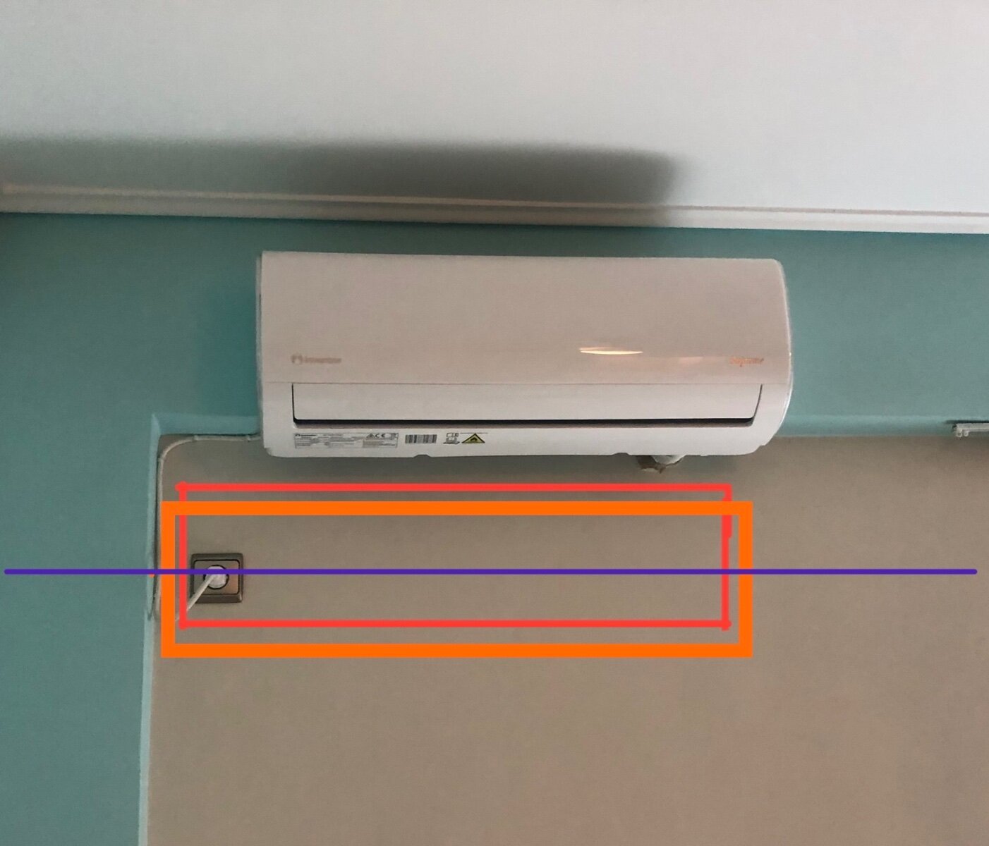

7 ώρες πριν, enlightened είπε
Καλησπέρα
Είχα αγοράσει αυτό το κλιματιστικό πριν 2 χρόνια από μεγάλη αλυσίδα και μου το τοποθετήσανε με αυτόν τον τρόπο. Μια μονάδα που κρέμεται στον αέρα, το καλώδιο της πρίζας να κάνει ζιγκ ζαγκ πάνω στον τοίχο και ο σωλήνας του αέρα σε κοινή θέα δεμένος με μονωτική ταινία. Το επίπεδο της προχειροδουλειάς παραπέμπει περισσότερο σε τσαντίρι παρά σε σπίτι… Επίσης τρύπησαν και το δοκάρι οι αχρείαστοι…
Είχα πάει στο κατάστημα τις επόμενες ημέρες να παραπονεθώ για την εγκατάσταση, αλλά μου είπαν ότι εκεί έπρεπε να μπει γιατί είναι ψηλά για να είναι πιο αποδοτικό. Η αλήθεια είναι ότι επειδή ήταν καλοκαίρι δεν τους κυνήγησα αρκετά όσο θα έπρεπε και το άφησα το θέμα για 2 χρόνια. Τώρα είμαι σε φάση να βάψω το συγκεκριμένο δωμάτιο, οπότε τους έστειλα μήνυμα και με ενημέρωσαν για κόστος 100€. (Να το πάνε ουσιαστικά λίγο πιο κάτω, βγάζοντας την πρίζα και κάνοντας φλατ με τον τοίχο).
Πιστεύετε ότι είναι ΟΚ η τιμή; Με την έννοια ότι τόσο κάνει μια εγκατάσταση από την αρχή, ενώ ουσιαστικά θα γίνει η μισή δουλειά. Αξίζει να μπω ξανά στη διαδικασία και να ξανατρυπάω τοίχους; Η δουλειά θα γίνει καθαρά για αισθητικούς λόγους. Το κλιματιστικό χρησιμοποιείται αποκλειστικά για κρύο αέρα το καλοκαίρι, οπότε δε με πειράζει τόσο το ύψος που θα χάσει.
IMG_2087.jpeg.0e481f07417e14345f743b5a990c34b5.jpegIMG_2084.jpeg.3cf2c800151e51be9d1cc0a0ff1f0e9d.jpegIMG_2085.jpeg.e838e08b55a6d242018e8df0d24209ac.jpeg
Από θέμα εγκατάστασης, πήραν ρεύμα από την πρίζα δίπλα, πες οκ, δεν τρύπησαν δοκάρι, αλλά το τούβλο κάτω από το δοκάρι για να περάσουν τις σωλήνες, η εσωτερική μονάδα είναι βιδωμένη στη βάση της στο δοκάρι (μικρό το κακό)
Πάλι όμως θα λέω τα ΙΔΙΑ και θα γίνομαι κακός/γραφικός/σπαστικός.
Γιατί δεν συννενοείστε να είστε παρόντες κατά την εγκατάσταση, να τους πείτε να το βάλουν στον τοίχο και να τρυπούσαν χαμηλότερα(εγώ θα το έβαζα στο ύψος της πρίζας, μοιρασμένο πάνω κάτω ώστε να τρυπήσεις πάνω και κάτω από το κανάλι του ρεύματος στον τοίχο για τη βάση της εσωτερικής και λίγο χαμηλότερα για τις σωλήνες)χρησιμοποιώντας έναν ανιχνευτή καλωδίων για να δουν σε τι ύψος περνάνε τα καλώδια στον τοίχο.., θα έρχονταν πρόσωπο και θα φαινόταν ωραίο αισθητικά.., απλά πήραν την ασφαλή οδό στο να μην πετύχουν κάνα καλώδιο στον τοίχο..
Εσύ λοιπόν (όχι συγκεκριμένα εσύ αλλά ο οποιοδήποτε) μήπως θα είχε γλιτώσει τον κόπο, τα νεύρα και την ταλαιπωρία, αν απλά ήσουν παρών για να συνεννοηθείτε πού και πώς θα μπει ΠΡΙΝ το τοποθετήσουν;;
Τώρα κάνε πάλι τρύπες (ίσως να μην χρειάζεται) και μερεμέτι για να το φέρεις στα "ίσια"

9 ώρες πριν, enlightened είπε
Καλησπέρα
Τραγικό και αναρωτιέμαι πως το δέχτηκες.

3 ώρες πριν, Kozanitis1 είπε
Δυστυχώς είχαν έρθει ώρες που δεν ήμουνα παρών. Νομίζω κι εγώ ότι πήραν την ασφαλή-εύκολη-βολική οδό παρά να κάνουν σωστή και όμορφη δουλειά. Τώρα όμως που θα έρθουν θα είμαι από πάνω τους με μαστίγιο
Οπότε εσύ λες ακόμα πιο κάτω από εκεί που έχω βάλει το κόκκινο περίγραμμα; Κάπως έτσι δηλαδή; (Μάγος του photoshop απότι βλέπεις 😁
54 λεπτά πριν, liakjim είπε
Δεν το δέχτηκα… απλά επειδή υπήρχε ανάγκη να υπάρχει AC στο συγκεκριμένο δωμάτιο, δεν αντέδρασα όσο γρήγορα έπρεπε.. Ήμασταν σε φάση που μας ένοιαζε περισσότερο το πρακτικό παρά το αισθητικό. και μετά πέρασε καιρός οπότε όταν πήγαμε στους τραχανάδες μας τα μασήσανε, ενώ αντικειμενικά είναι απαράδεκτη δουλειά και δεν το πήραν ποτέ πάνω τους. Ας όψεται που τουλάχιστον η τοποθέτηση ήταν «δωρεάν» (που ξέρω ότι τίποτα δεν είναι δωρεάν αλλά λέμε τώρα). Τελικά το δωρεάν καμιά φορά το πληρώνεις πολύ ακριβά!

1 ώρα πριν, enlightened είπε
Αν είχες επιμείνει θα γλιτώνεις τα έξοδα της μετεγκατάστασης. Επίσης για ρίξε και καμιά φωτό από την εξωτερική μονάδα γιατί αν τα έχουν κάνει σαν τα μούτρα τους μέσα, αναρωτιέμαι πώς θα είναι έξω...
