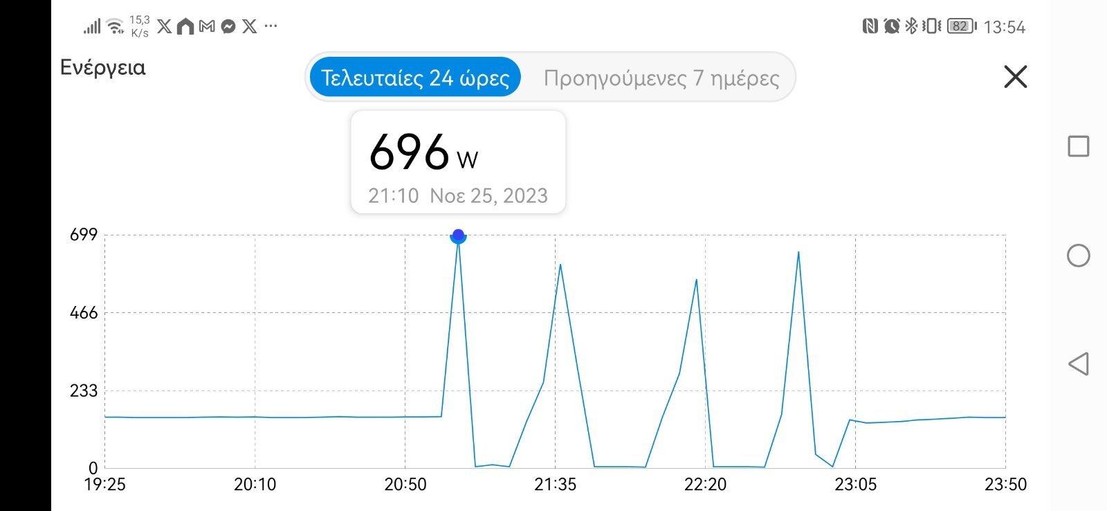

Χθεσινη λειτουργια fujitsu. Ειναι on off αυτα; Γιατί απο το 150 εφτασε στα 690 και σβήνει κατευθείαν; μήπως είναι defrost; για δωσε μας τα φωτα @liakjim
24 λεπτά πριν, zeys13 είπε
Onoff.

Μιλάμε για χαωτική διαφορά. Από τις 5πμ στο διάγραμμα έχει κάψει μόλις 2.3KWh σε 60τμ, όταν το Yukai 3.7Kwh σε 45τμ και το Morris 2.6 σε 15τμ. 22C ζήτηση και τόσο έχουν πιάσει όλα.

@c-max, αν μπορείς, κάνε μια δοκιμή να το βάλεις στους 24 ζήτηση, να επιβεβαιώσεις πως με ζητούμενη έως 23, συντηρεί στα 160W περίπου, ενώ αν το βάλεις 24 (ή παραπάνω), ανεβάζει την ελάχιστη στα 400W? Εγώ αυτό έχω παρατηρήσει..

Δεν έχει να κάνει. Είναι προστασίες και το μόνο που βλέπει είναι η εξωτερική θερμοκρασία.
πχ πάνω από 13C (και φεύγει για κάτω από 11C)
και για κάτω από από 4C (σε βήματα) και φεύγει όταν πάει 6C:

Βρε για 10 λεπτά δοκίμασε το (αν θες), αλλιώς άστο (απλά να είναι η εξωτερική έως 11)
@liakjim με εξωτερική 12.4 τώρα, το έχω ζήτηση 24 και είναι στα 400W περίπου σταθερά (χωρίς on-off), αν το κατεβάσω στους 23, δουλεύει το 80% του χρόνου και στα ενδιάμεσα σταματάει
