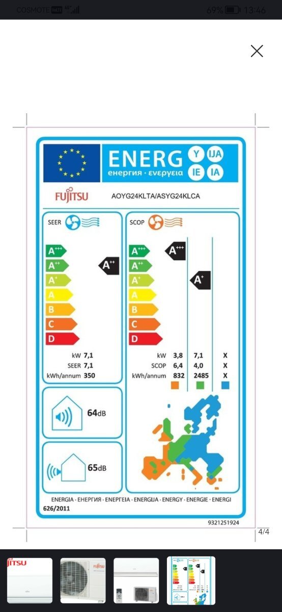

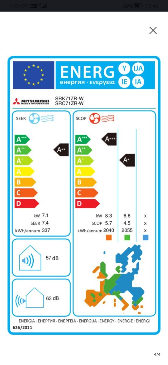

1o -> https://www.kotsovolos.gr/air-condition-heaters/air-condition/7000-to-15000-btu/252395-a-c-in13-toshiba-ras13cavg-e-b13ckvg-e
ή αν σε παίρνει -> https://www.kotsovolos.gr/air-condition-heaters/air-condition/7000-to-15000-btu/282143-a-c-in13-toshiba-13j2avsg-e1-b13g3kvsg-e
Για τον δεύτερο μεγάλο χώρο , έπαιζε μια καλή προσφορά σε heavy 80 αλλά δεν το βλέπω διαθέσιμο
https://www.public.gr/product/thermansi-klimatismos/air-condition/klimatistika/mitsubishi-heavy-srksrc-80zr-w-klimatistiko-inverter-28000-btu-aa/1688526
Πάρτους ένα τηλέφωνο. Αλλιώς θα πρέπει να ψάξεις αλλού.

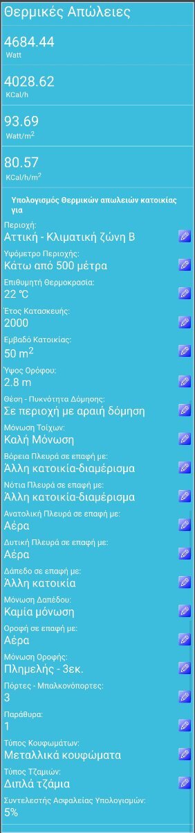

Καλημέρα, είμαι σε διαδικασία ανακαίνισης δικού μου σπιτιού και μετακόμισης. Το διαμέρισμα έχει κεντρική θέρμανση πετρελαίου αλλά θα ήθελα το σαλόνι τουλάχιστον να είναι αυτόνομο χειμώνα/καλοκαίρι. Επίσης μέχρι τον Απρίλιο θα έχει τοποθετηθεί και αρκετά καλή θερμομόνωση στην πλάκα της οροφής που τώρα είναι οκ αλλά θα αναβαθμιστεί.
Έτρεξα την εφαρμογή απωλειών και το αποτέλεσμα είναι το ακόλουθο
Διαβάζοντας το thread έψαξα για daikin,toshiba, Fujitsu και κατέληξα σε αυτά τα δύο.
https://www.plaisio.gr/klima-spitiou/klimatismos/klimatistika-toixou/fujitsu-km-series-asyg18kmte-aoyg18kmta-klimatistiko-18-000-btu-h_3959724?gad_source=1&gclid=EAIaIQobChMI97_ejcTaggMVqtQWBR3FzAPxEAAYASAAEgIZ_PD_BwE
https://www.kotsovolos.gr/air-condition-heaters/air-condition/7000-to-15000-btu/282145-a-c-in18-toshiba-18j2avsg-e1-b18g3kvsg-e
Πιστεύω ότι είναι καλές προσφορές και με Fujitsu έχω πολύ καλή εμπειρία από σπίτι οικείων.
Αν είναι οκ ή όχι και αν υπάρχουν καλύτερες επιλογές τόσο σε κατανάλωση όσο και σε θόρυβο μέχρι τα 1200€ μέγιστο. Η βοήθεια σας εκτιμάται ήδη και το thread είναι πολύ κατατοπιστικό, οποιαδήποτε πρόσθετη θα βοηθήσει καταλυτικά. Ευχαριστώ

Προσωπικά θα έβαζα το asyg18kmte+επέκταση εγγύησης. Δύσκολα θα βρεις κλιματιστικό με την απόδοσή του.
Υπάρχει και εδώ -> https://www.public.gr/product/thermansi-klimatismos/air-condition/klimatistika/fujitsu-km-series-asyaoyg18kmte-klimatistiko-inverter-18000-btu-aa/1688551
οπότε δες λίγο τους όρους των καλύψεων και χτυπάς.
Υπόψη ότι αν θέλεις το κλιματιστικό να είναι παντελώς αθόρυβο, τότε θα πρέπει να πας στο edge. Έχω το asyg24kmta. Προσωπικά δεν με ενοχλεί καθόλου ο θόρυβός του και το ίδιο κανέναν άλλον στο σπίτι αλλά δεν είναι τάφος όπως το toshiba. Έχει και 7 χρόνια εγγύηση.
ΥΓ Δες λίγο πόσο θα γίνουν οι απώλειές σου μετά την αναβάθμιση της πλάκας, ίσως θα σε παίρνει να κατέβεις σε btus.
