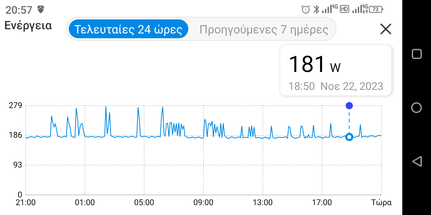

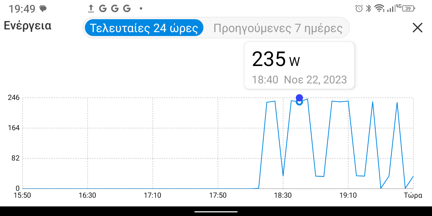

Σε τέτοιες συνθήκες, το asyg24kmta κάνει μαγικά πράγματα. Καίει ένα τίποτα την ώρα που δίπλα στα πεθερικά, το 24άρι edge και το 12άρι Morris κάνουν ασταμάτητα onoff και μέσα σε μια ώρα το πρώτο καίει το 1/4 (!!!!) από τα άλλα δύο, 0.2KWh vs 0.8KWh,  έχοντάς το μάλιστα στους 22.5 έναντι 22 τα άλλα:
Δεν πιστεύω ότι υπάρχουν 24άρια εκεί έξω με καλύτερη απόδοση σε τέτοιες συνθήκες.
Πάρτε και ένα διάγραμμα στιγμιαίων pout, cop , θερμοκρασιών αέρα. Παίζει με cop 10-11.

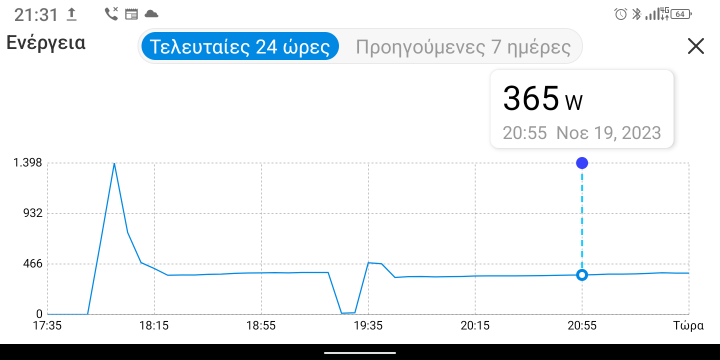

εβαλα στον αφυγραντηρα μου μπριζακι καταναλωσεως  IMG-20231122-195335-464.jpg
οποτε χιλιες φορες το fujitsu του liakjim
Επεξ/σία από marmaris
10 λεπτά πριν, marmaris είπε
