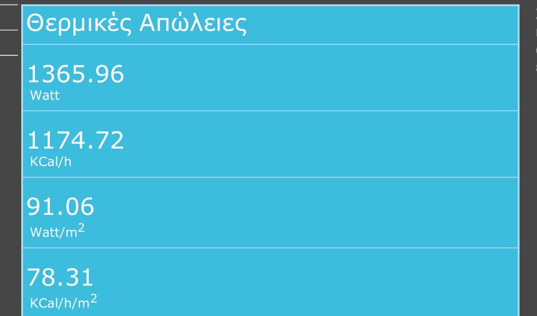

2991.87Watt
2573.07KCal/h
135.94Watt/m^2
116.85KCal/h/m^2
          για 22C

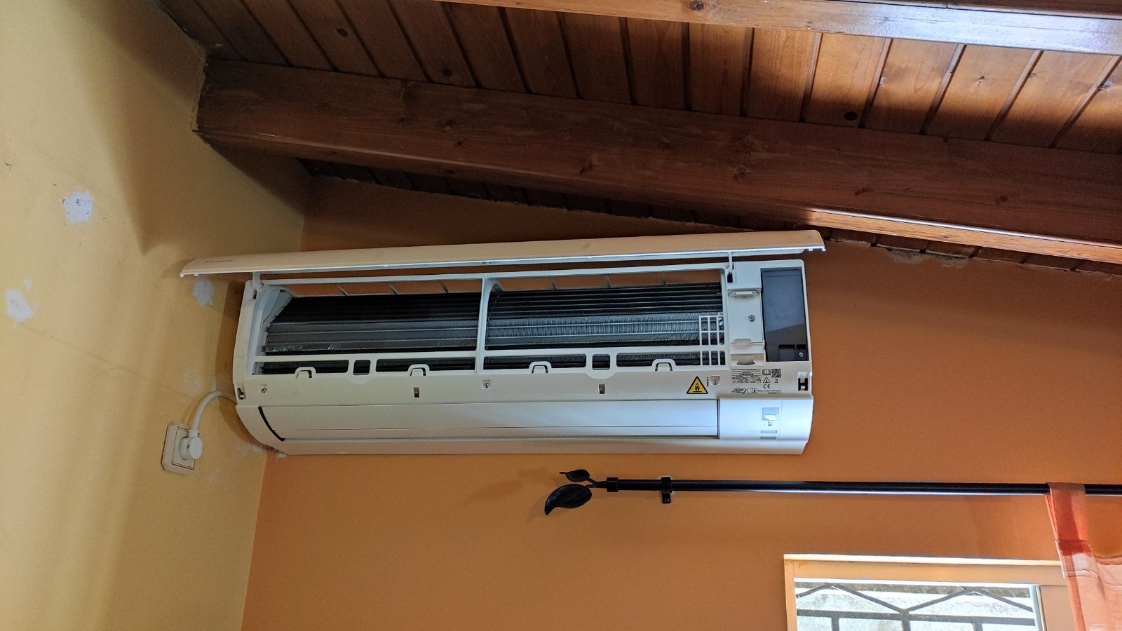

Έχω βάλει από πέρυσι αυτό: https://www.skroutz.gr/s/35953898/Daikin-Sensira-FTXF50D-RXF50D-Κλιματιστικό-Inverter-18000-BTU-A-A.html#specs
σε ένα καθιστικό "σοφίτας" 3ου ορόφου εμβαδού 27 τ.μ. όπως το βλέπετε στη φωτό. Ο τοίχος που πατάει είναι δυτικός. Η απόστασή του από το ξύλινο ταβάνι (κεραμοσκεπή από πάνω) είναι περίπου 35εκ. στα αριστερά και 15εκ. στα δεξιά και το ύψος του από το πάτωμα περίπου στα 2μ. Ο σκοπός του είναι σχεδόν αποκλειστικά για ψύξη. Δεν μπορώ να πω ότι έχω τρελαθεί με την απόδοσή του τις λίγες εβδομάδες που πρόλαβα να το δουλέψω πέρυσι το καλοκαίρι. Μου φαίνεται ότι "κόβει" αδικαιολόγητα κι ενώ ακόμα η θεμοκρασία στην άλλη άκρη του δωματίου δεν έχει πέσει όσο θα ήθελα. Και βγάζει και μια ενοχλητική μυρωδιά (πλαστικού) όταν δουλεύει μόνο ο ανεμιστήρας. Θεωρείτε ότι υπάρχει λάθος στην τοποθέτηση; Αν και δεν είχα και πολλές επιλογές για τη θέση του. Αντικατέστησε ένα -προφανώς ανεπαρκές- "on-off" 12άρι Delonghi που το είχα στον ακριβώς δίπλα τοίχο (εκεί που φαίνονται οι στοκαρισμένες τρύπες) του οποίου το κομπρεσέρ δούλευε φυσικά σχεδόν ακατάπαυστα μη καταφέρνοντας να κατεβάσει ποτέ τη θερμοκρασία του χώρου κάτω από 23-24 βαθμούς. Αλλά τουλάχιστον εκείνο δεν μύριζε.
Υ.Γ. Πραγματικά απαράδεκτο θεωρώ να μην έχει i-feel λειτουργία (όχι μόνο αυτό αλλά οποιοδήποτε κλιματιστικό του 1000άρικου για να μην πω ότι θα έπρεπε όλα να έχουν πλέον) που ίσως έλυνε εν μέρει το πρόβλημα. Ούτε καν φωτισμό στο τηλεκοντρόλ του.

Θεωρητικά 18αρι για αυτόν το χώρο, ειδικά για ψύξη, εκτιμώ πως είναι υπερ-αρκετό..
Στο χώρο καπνίζουν ή έχει κάποιο αντίστοιχο επιβαρυντικό παράγοντα; (πχ κουζίνα/μαγείρεμα)
Του ζητάς 23-24 να κατεβάσει και λες πως κόβει; Λογικό αν πιάνει θερμοκρασία.., κάποιο θερμόμετρο χώρου τι θερμοκρασίες λέει; Εσύ τι θερμοκρασία θες στον χώρο;
Ανεμιστήρας είναι στο auto και οι περσίδες να κοιτάνε πάνω, όταν το δουλεύεις ψύξη;
