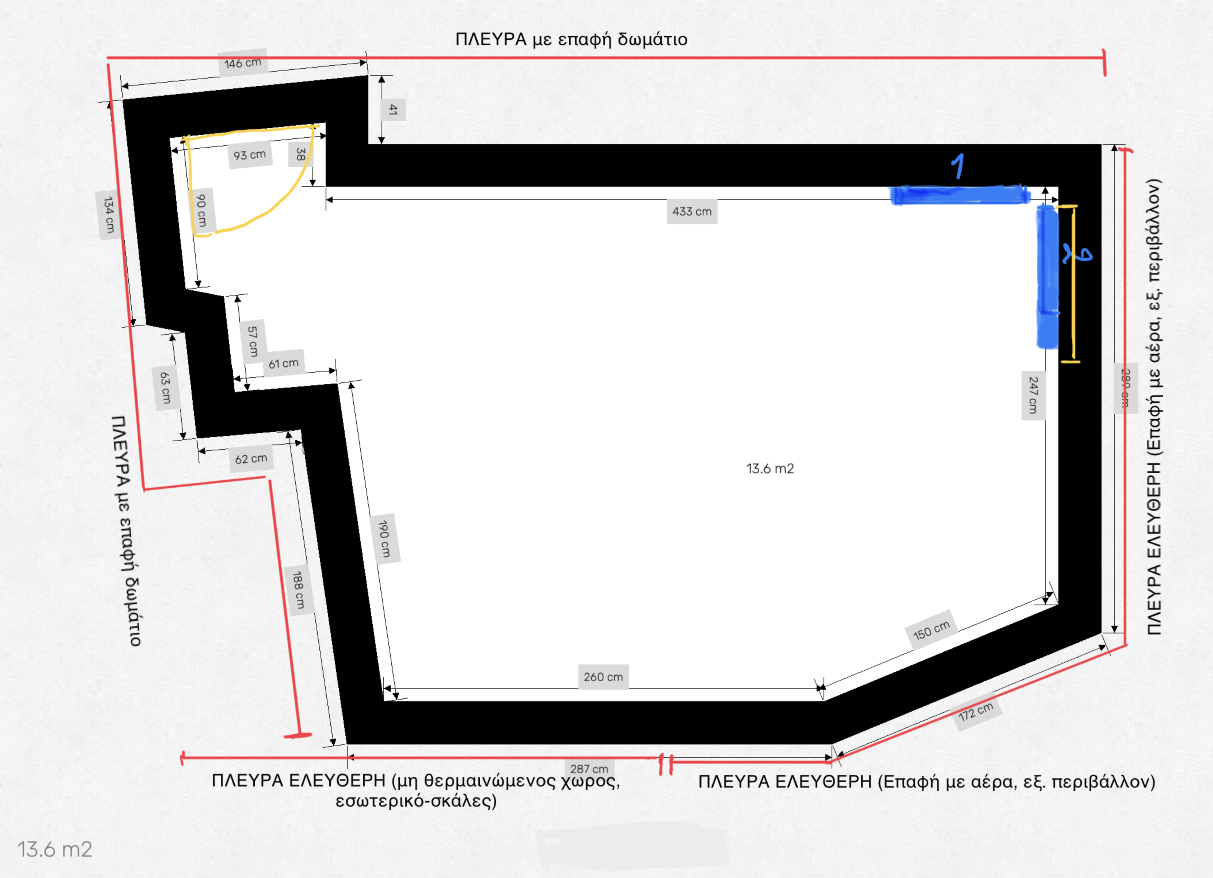

Παρακάτω παραθέτω το ερωτηματολόγιο, τις κατά προσέγγιση απώλειες και μία κάτωψη του χώρου (κίτρινα: πορτα εσωτερική και μπαλκονόπορτα/μπλε:οι δύο πιθανές θέσεις για το κλιματιστικό). Nα σημειώσω πως διαθέτω και voucher.

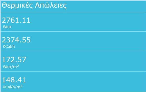

Επισυνάπτω επίσης και τα λεπτομερή χαρακτηριστικά από το calculator απωλειών σε περίπτωση που βοηθήσει περαιτέρω.

Επανέρχομαι με το ερώτημα αφού διευκρινήστικαν κάποιες ελλείψεις στο ερωτηματολόγιο.
  1. Ανώτατο διαθέσιμο ποσό : 600-650 (χωρίς την εγκατάσταση)
  2. Νέα αγορά ή αντικατάσταση παλιού. Στη 2η περίπτωση αναφέρουμε το μοντέλο του παλιού κλιματιστικού και αν ήταν επαρκές / μάλλον οριακό / ανεπαρκές: Νέα αγορά
  3. Επιθυμητό κατάστημα ή τύπος καταστήματος (πχ μεγάλη αλυσίδα που συνήθως έχουν αυξημένες τιμές αλλά έχουν ευκολίες πχ τρόπος πληρωμής με δόσεις, ανακύκλωση παλιού κλιματιστικού , δωρεάν εγκατάσταση κτλ):  Δέν έχω πρόβλημα
  4. Χρήση κλιματιστικού προσδιορίζοντας αν είναι για αποκλειστική ψύξη, θέρμανση ή και τα δύο (πχ 20% ψύξη / 80% θέρμανση): Ψύξη 90%-Θέρμανση 10%
  5. Συχνότητα χρήσης πχ περιστασιακή πηγή ψύξης ή αποκλειστική πηγή ψύξης και θέρμανσης κτλ: Κατά κύριο λόγω για τους καύσωνες του καλοκαιριού
  6. Αναφέρουμε αν έχουμε και αν μπορούμε να χρησιμοποιήσουμε και εναλλακτικό τρόπο θέρμανσης πχ λέβητας πετρελαίου. Φυσικό Αέριο, Αυτόνομη θέρμανση
  7. Χώρος που θα τοποθετηθεί με προσδιορισμό αν θα είναι ενιαίος πχ σαλονοκουζίνα, υπνοδωμάτιο, τραπεζαρία κτλ : Σαλοτραπεζαρία
  8. Τοποθεσία (πόλη και περιοχή αν είναι Αθήνα) , προσδιορίζοντας ελάχιστες και μέγιστες θερμοκρασίες (αν έχουμε κοντά μετεωρολογικό σταθμό από το https://meteo.gr/Gmap.cfm το λέμε), υψόμετρο και τυχόν ιδιαιτερότητες (πχ πάνω στη θάλασσα, ξηρό κλίμα κτλ): Αγία Παρασκευή, Αττική. Υψόμετρο (~180μ)
  9. Απαραίτητα, επιθυμητά και αδιάφορα features πχ wifi, ιονιστής,  μεγάλη εγγύηση, αθόρυβο κτλ: Αθόρυβο, χαμηλή κατανάλωση.
  10. Πληροφορίες περί μονώσεων, κουφώματα, ιδιαιτερότητες χώρου, προσανατολισμό, (πχ έντονη ηλιοφάνεια, ψηλοτάβανο, μαγαζί με ανοιχτές πόρτες κτλ). Νεόκτιστη πολυκατοικία με εξωτερική θερμομόνωση και ενεργειακά κουφώματα. Βόρειος προσανατολισμός, ελεύθερο από δύο μεριές (ΒΑ). Δεν υπάρχουν τέντες.
    Προεγκατάσταση σωληνώσεων 3/8"x1/4"
  11. Τέλος για να δοθεί μια αίσθηση του χώρου, αναφέρουμε τις απώλειες του χώρου μας με χρήση του παρακάτω εργαλείου ΥΠΟΛΟΓΙΣΜΟΥ ΘΕΡΜΙΚΩΝ ΑΠΩΛΕΙΩΝ .  Με επιθυμητή θερμοκρασία 22C και τα στοιχεία μόνο της σαλοτραπεζαρίας βγάζει (2150.47Watt, 1849.40kCal/h, 61.44Watt/m2, 52.84kCal/h/m2)
Θα είναι επαρκές ένα 12.000 BTU ή πρέπει να κοιτάξω για κάτι μεγαλύτερο;
Προτάσεις τόσο για μηχάνημα όσο και για εγκαταστάτη;

Με απώλειες 2.150W, λογικά και ένα κλιματιστικό των 9.000 btu σε καλύπτει, καθώς στην ψύξη ονομαστικά αυτά είναι στα 2.500W (απόδοση, όχι κατανάλωση)
