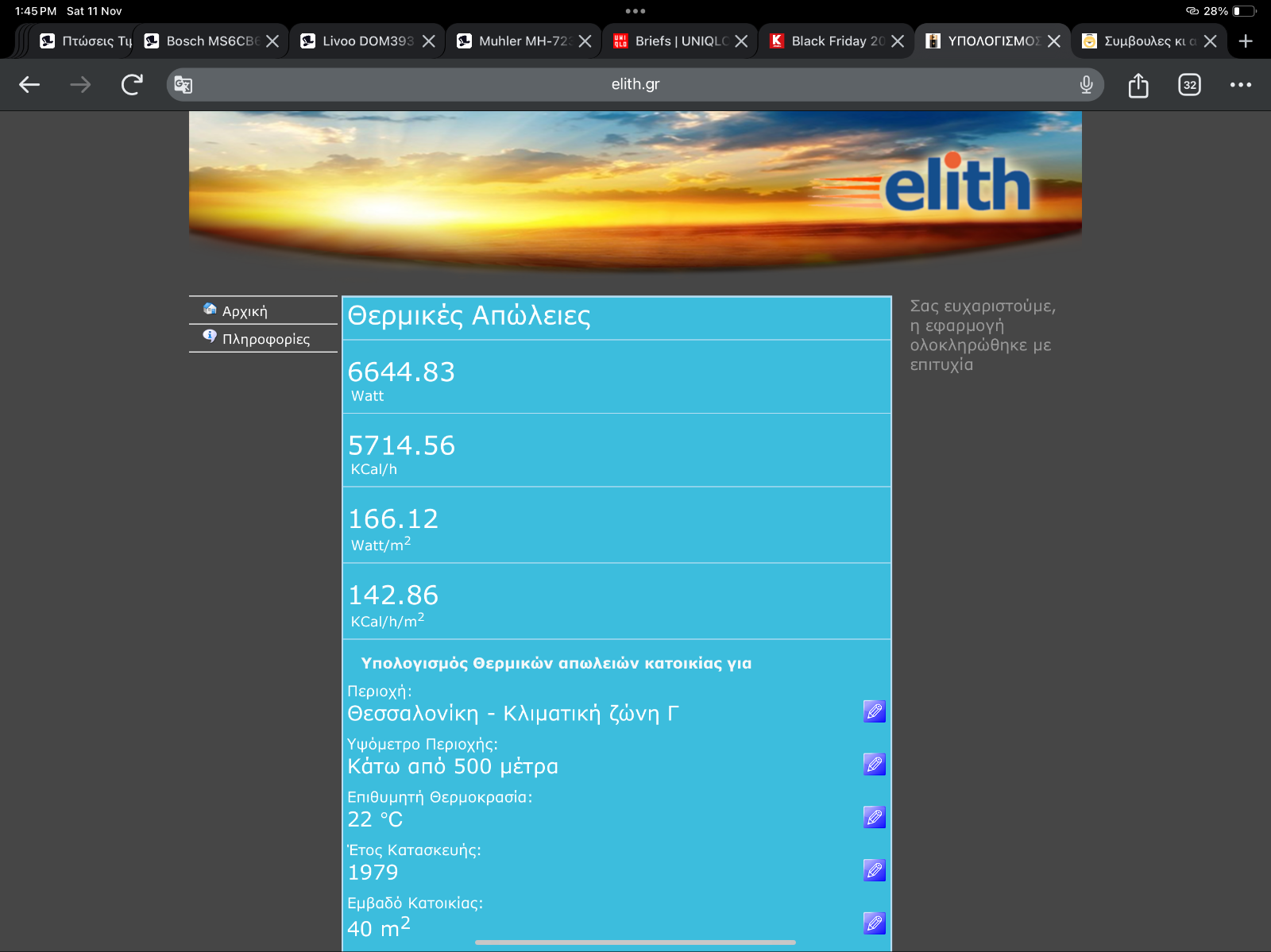

54 λεπτά πριν, arianos16 είπε
Καλησπέρα και εγώ στην αναζητηση μονάδας.
ο χώρος είναι 45τμ περίπου και θα χρησιμοποιείται και για ψύξη όσο και θέρμανση. Η πολυκατοικία αρκετά παλιά χωρίς μόνωση αλλά το πιο πιθανό ότι θα βάλω εξωτερική 5εκ.
Έχω  βάλει ένα budget κάπου στα 1300 αλλά ανεβαίνω και λίγο ακόμα αν η διαφορά θα είναι τόσο εμφανής.
Όσον αναφορά την εγκατάσταση θα τοποθετηθεί στην μέση του χώρου και υπάρχει ευελιξία στην γραμμή παροχής για το προτεινόμενο πάχος καλωδίου
Σας ευχαριστώ .
Έκρυψες το βασικότερο κομμάτι, τις θερμικές απώλειες στην αρχή.
Οοουψ
το ανέβασα
