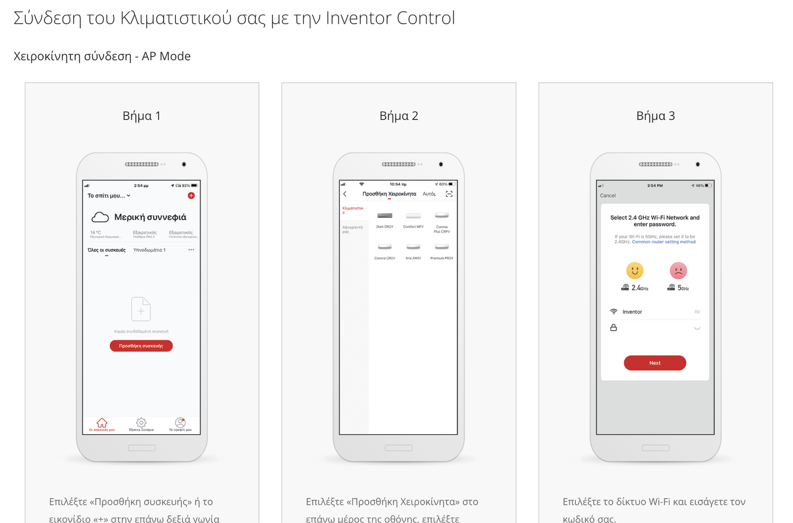

Καλησπέρα. Είμαι νέος κάτοχος inventor LDVI-24 WFI legend. Δεν μπορώ να συνδεθώ μέσω της εφαρμογής inventor control στο wifi, με τίποτα. Ακολουθώ τις οδηγίες κατά γράμμα, αλλά στο σημείο που πρέπει η οθόνη του κλιματιστικού να αναβοσβήσει ή να ανάψει η ειδοποίηση ΑΡ, δεν κάνει τίποτα. Ξέρει κανείς να βοηθήσει;; Ευχαριστώ.

Στο εβαλε τεχνικος ο οποιος υποσχεθηκε οτι ερχεται με wifi? Γιατι αυτο ειναι προαιρετικο (τουλαχιστον στην δικια μου περιπτωση) και επρεπε να παω να παρω το φλασακι. Αν ανοιξεις το μπροστινο πλαστικο πρεπει να μπαινει στην μεσα μερια απο το καπακι. Θα χρειαστεις ενα philips κατσαβιδι

Στη συσκευασία έχει ένα φλασάκι. Αν το βάλω κάνει τη σύνδεση ή πρέπει να το αφήσω πάνω;

Στα inventor (τουλαχιστον αυτο που εχω εγω) , το φλασακι ειναι το wifi του και ερχεται ξεχωριστα.
Και εμενα που ηταν στο πακετο , δεν ηταν εγκατεστημενο και το εβαλε ο τεχνικος κατα την τοποθετηση.
Στο δικο μου ειχε υποδοχη αν ανοιξεις την προσοψη , στα αριστερα οπου το κουμπωνεις και πλεον αποκτα wifi .Μετα ακολουθεις την διαδικασια ωστε να μπει σε AP mode και να κανεις την αρχικη ρυθμιση απο το κινητο.

Τελικά έβαλα το φλασάκι που είχε η συσκευασία και συνδέθηκε σε 1 λεπτό. Ευχαριστώ πολύ.

Τεχνικός, άντε γεια. Δεν το έβαλε ούτε μου είπε τίποτα. Από το πρωί ψάχνω και τώρα το έβαλα μόνος μου.
