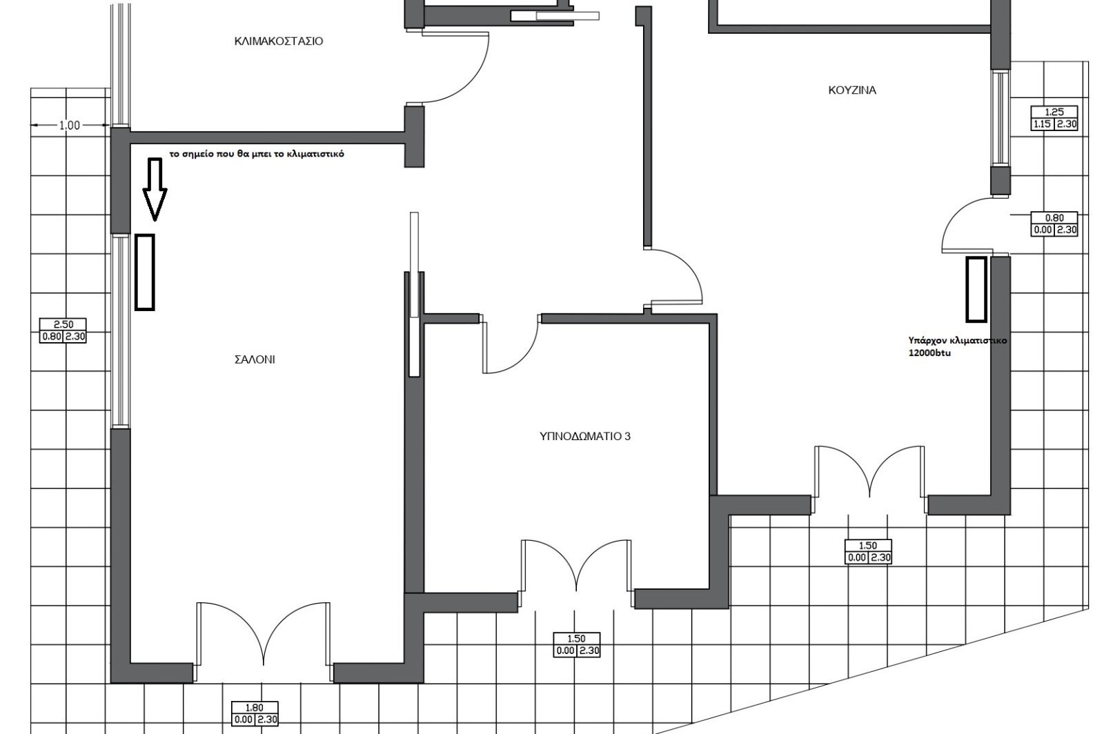

Καλησπέρα, μόλις χθες ανακάλυψα αυτή την ενότητα και μπορώ να πω ότι βρήκα αρκετές πληροφορίες.
Θα ήθελα την βοήθειά σας σχετικά με το P του κλιματιστικού. Επειδή βλέπω ότι έχει άλλο στην ψύξη και άλλο στην θέρμανση ποιο λαμβάνουμε υπόψη?
Κατά κύριο λόγο ενδιαφέρομαι για 18000btu και περισσότερο για ψύξη, αν το P είναι μεγαλύτερο από 3,8kw.
Σαν εταιρείες είμαι ανάμεσα σε Toshiba και Mitsubishi.
Στη Toshiba είμαι ανάμεσα στο edge και το edge white, είδα ότι το τελευταίο έχει wifi και SEER 7,2 έναντι 7,3 του πρώτου.
Στη Mitsubishi οι επιλογές αφορούν από τη  σειρά electric το MSZ/MUZ-AP50VG(K) και από την Heavy τα SRK/SRC-50ZSP-W και SRK/SRC-50ZS-W.
Τα Mitsubishi heavy έχουν μικρότερο SEER και SCOP.
Ο κύριος χώρος είναι 25m2 αλλά θα είναι τοποθετημένο μπροστά σε μεγάλο άνοιγμα για να πηγαίνει και σε άλλους χώρους. Επίσης επειδή στον κύριο χώρο θα είναι τοποθετημένο στην μια μεγάλη πλευρά και προς την γωνία θα πρέπει να ψύχει και τον υπόλοιπο χώρο. Θα πρέπει δηλαδή να υπάρχει κάποιο πρόγραμμα ανακατανομής αέρα (βλέπε Mitsubishi 3D) ή οι περσίδες να έχουν την δυνατότητα να κινούνται δεξιά ή αριστερά ηλεκτρικά (βλέπε Toshiba).
Το σπίτι είναι μονοκατοικία με μόνωση 5αρα, θα μπει θερμοπρόσοψη 7αρα και τα αλουμίνια είναι ενεργειακά.
Εγγύηση, ποιότητα κατασκευής, after sale service, κατανάλωση και τιμή σίγουρα είναι στα κριτήρια.
Όποια βοήθεια, εμπειρία θα ήταν πραγματικά χρήσιμη.

Αναλυτικό ποστ, αλλά ιδανικά συμπλήρωσε και ότι λείπει από εδώ Ερωτηματολόγιο Αγοράς Κλιματιστικού
Επίσης, κάνε μας και μια κάτοψη του σπιτιού.
